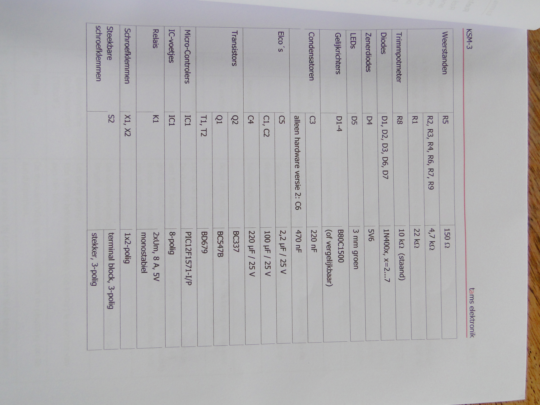

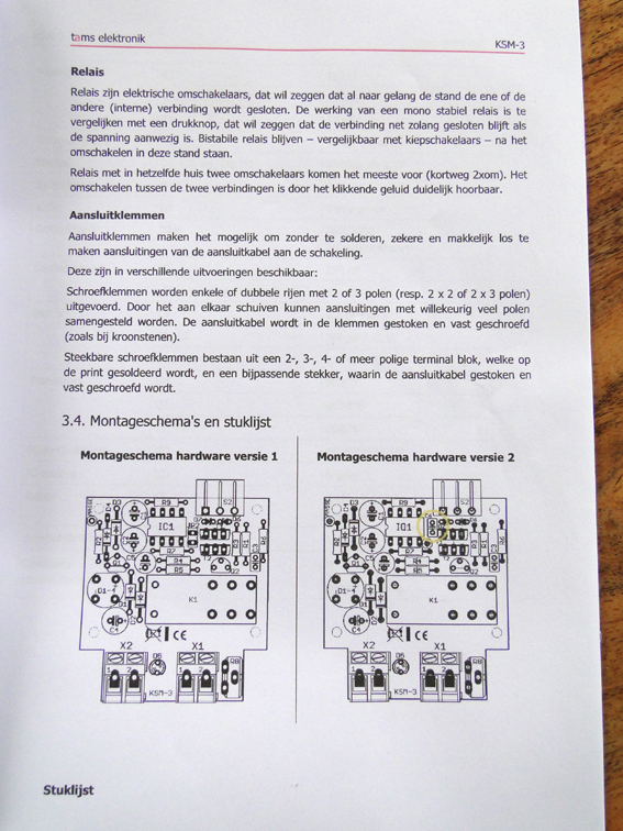

Ben bezig een baan voor mijn trein aan te leggen. En ja hoor..... kortsluiting! Bij nader inzien zit er een keerlus in de baan. Hiervoor een keerlusmodule van Tams KSM-3 gekocht. Lijkt me leuk om zelf in elkaar te zetten. Alles ontvangen, zelf handleiding downloaden. Bij het montageschema staan 2 schema's, versie 1 en versie 2. Welke moet ik nu hebben? Dit is mij niet duidelijk. Bij versie 2 staat in de gele cirkel (moeilijk te lezen) ongeveer in het midden op de stuklijst een condensator C6 470 nf, aangegeven. Bij versie 1 staat op deze plek JP2, niets over in de stuklijst vermeld. Is ook niets over in de tekst vermeld
. Welke moet ik nu hebben? Wie heeft hier ervaring mee? Alvast hartelijk dank1

Aan de opdruk op de printplaat kun je zien welke versie je hebt. Staat C6 aangegeven, dan heb je versie 2. Dan moet er in het onderdelenpakket ook een C van 470 nF zitten.
Anders heb je versie 1. In de handleiding staat inderdaad niets over JP2. Zit er bij de onderdelen een dingetje met 2 pennen in een plastic blokje?

Ik denk dat ik voor versie 2 ga. De printplaat ziet er hetzelfde uit, C6 ziet er hetzelfde uit als C3 op de printplaat. C6 staat eronder i.p.v. erboven op de printpllaat. Boven weerstand R7 rechterkant blijft er nu wel 1 gaatje over, weet niet wat daar in moet..... Verder een IC met 8 pootjes, en IC voetje, staat K3 op geschreven. Kan K3 ook in de stuklijst niet terugvinden, staat als PIC12F1571. Bij de onderdelen geen dingetje met 2 pennen in een plastic blokje te vinden..... Hou het op versie 2.
