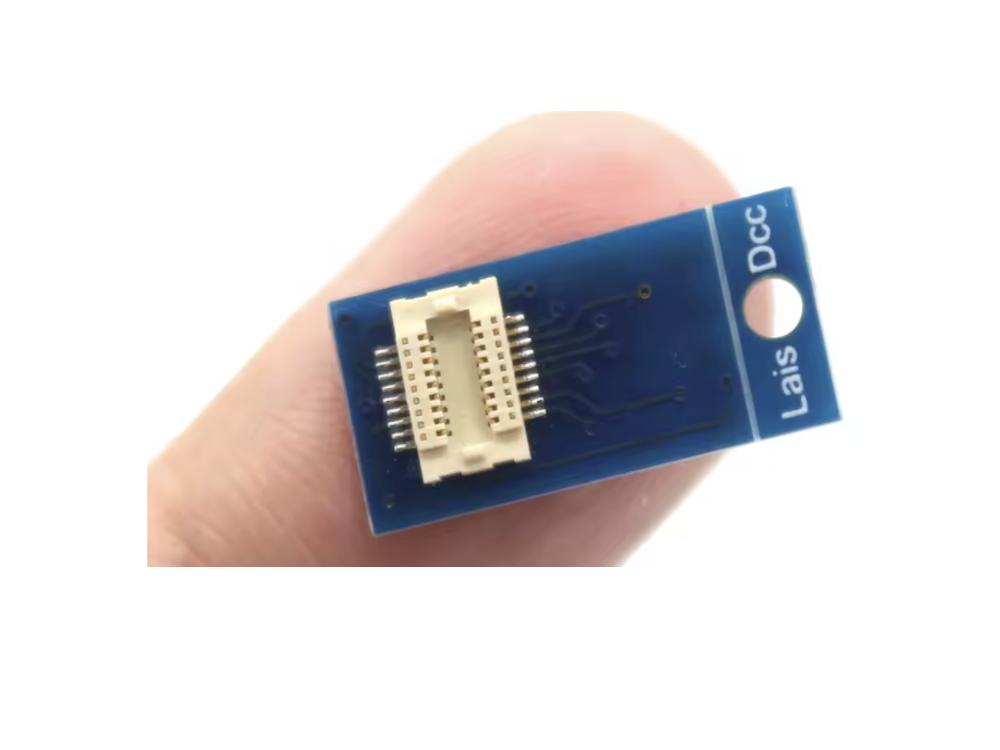

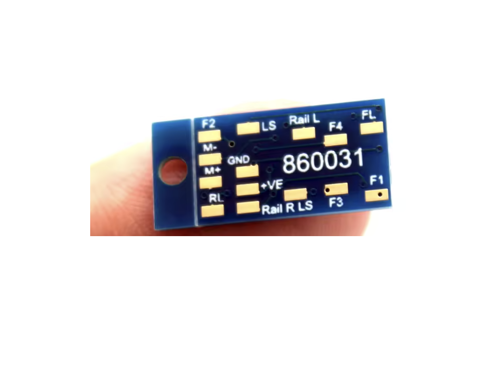

De witte led's kan je aansluiten op FL (front lights) en RL (rear lights) Dit is een printje (moederbord) van Laisdcc, maar ik vermoed dat dit toch wel een universele aanduiding is.
Decoderkant
Suc6
Henk
