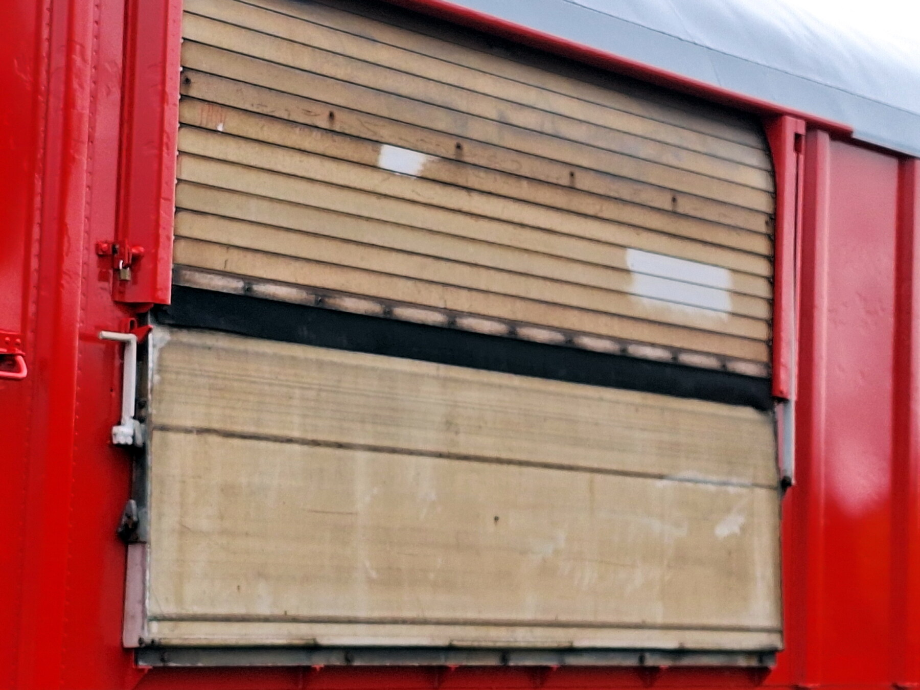

De deur/klep heeft aan de onderkant een inkeping zodat die op/tegen de vloer komt.
De klep is breder dan het gat in de zijwanden. De "vleugels" zijn daardoor een extra aanslag.
De breedte van de lamellen vereisen dat de hele deur tussen de zijwand past. Zonder steun naar achter valt die dus naar binnen. Vandaar dat ik 4x een aanslag uit resten (TT) profiel heb gemaakt.
Tzt. alles aan de binnenkant verlijmen.
