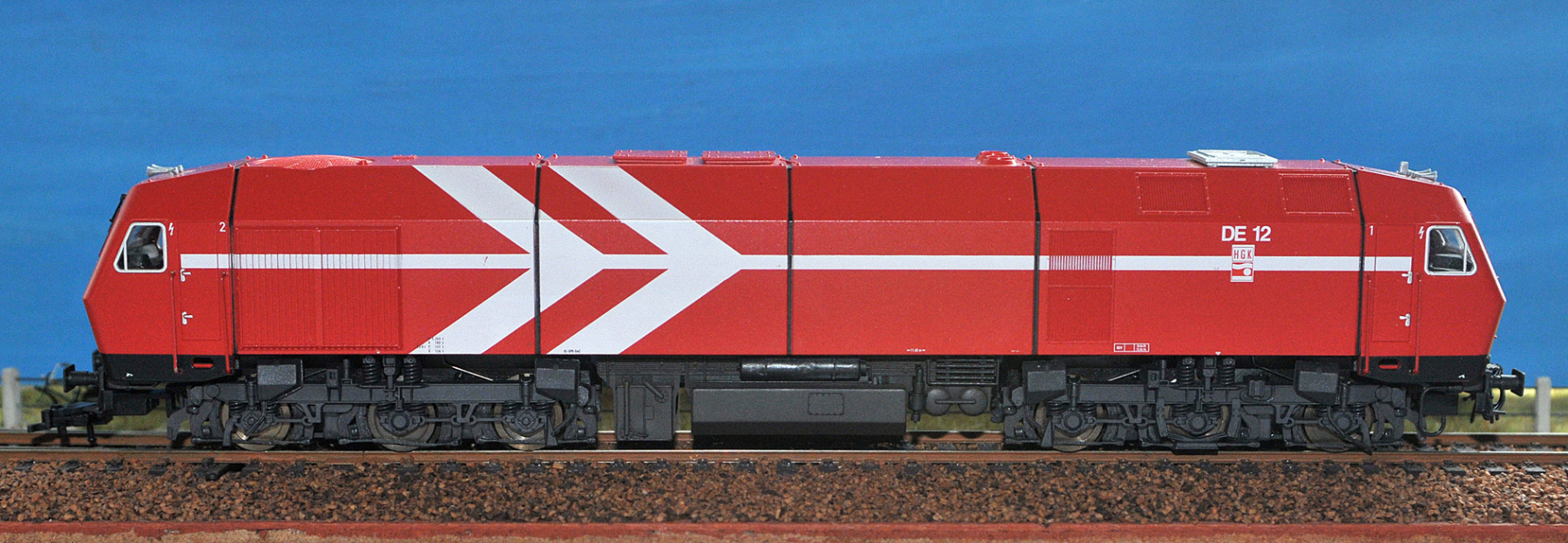

Ik heb een Lima DE12 (Lima BR240) en wil deze ijken in iTrain.
Nu gaat ie als een speer er vandoor als ik op start druk.En bij het uitlezen van de CV's kom ik deze waarden tegen.
CV2=3/CV3=4/CV4=3/CV5=63/CV6=25/CV50=0/CV51=56/CV52=32/CV54=0/CV55=3/CV56=0/CV57=0.
CV5 staat op63.Dacht hoe hoger deze CV staat (250) hoe sneller en dacht deze op 150 te gaan zetten maar bij uitlezing staat deze al laag.
Is er iemand die deze lok ook heeft en de juiste waarden voor mij heeft.Er zit een Lenz decoder in , de LE 1025e.
mvg Henk

Heb even geprobeerd om CV5 op 64 te zetten .Dan wordt er een error gegeven.Dus blijkibaar is CV5 op 63 het maximum.Heb de waarde in CV5 nu eens op 43 gezet.
Kijken wat dat opleverd.Ik heb verder een rode Multimaus en verder de DR5000.Wat verder allemaal prima gaat.

Thijs e.a.
Ik had eerst CV5 op 43 gezet,Ging nog veel te hard.Toen inderdaad op 25 gezet en CV6 op 10.
Toen weer geijkt in iTrain.En dat ging prima.Mooie IJcurve in iTrain nu.Zo laten maar.
