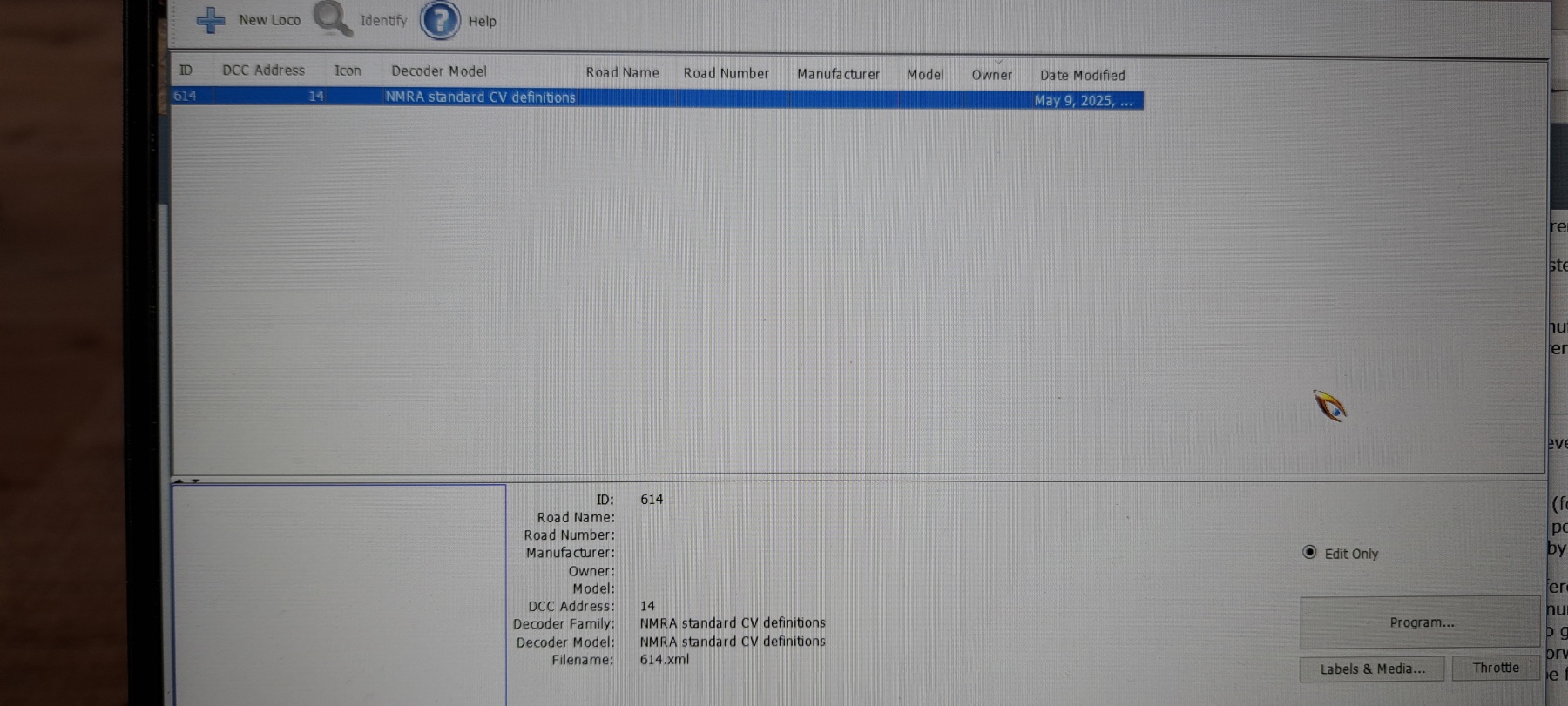

Jmri gedownload. Kan zo niet zeggen dat de grafische schil prettig werkt. Zal ongetwijfeld aan mij liggen. Vindt het tot op heden een onoverzichtelijk geheel...

Laat JMRI eerst eens bepalen welke decoder het is. Dan kan je daarna via de verschillende beschikbare tabbladen e.e.a. in stellen.

Er zit een Train-O-Matic decoder in.
Inmiddels kan ik uitlezen en programmeren via Z21, zonder Jrmi dus. Waar het aan lag weet alleen onze lieve heer, en mss Leo, maar ik niet.
Wel blijft het zo dat de nieuwste versie van de app geen functieknoppen toont. Noch bij het programmeren, noch bij het rijden. Ook niet bij loks met zimodecoder.
Heb ook een loc met zimodecoder een locadres van een al in de app staande loc gegeven. Dan verschijnen wel de functieknoppen bij het rijden, maar nog steeds niet bij het programmeren.
Wonderlijk.
