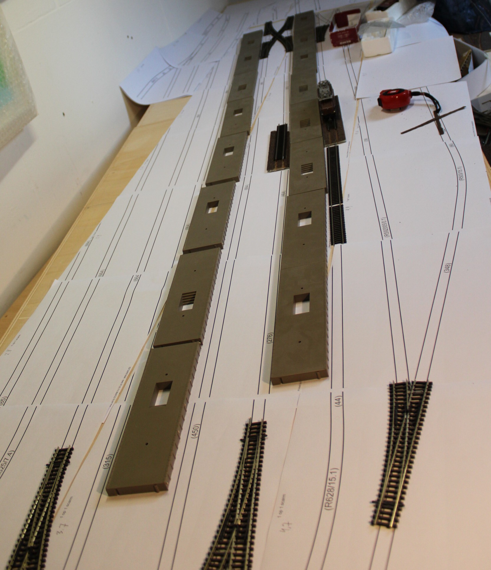

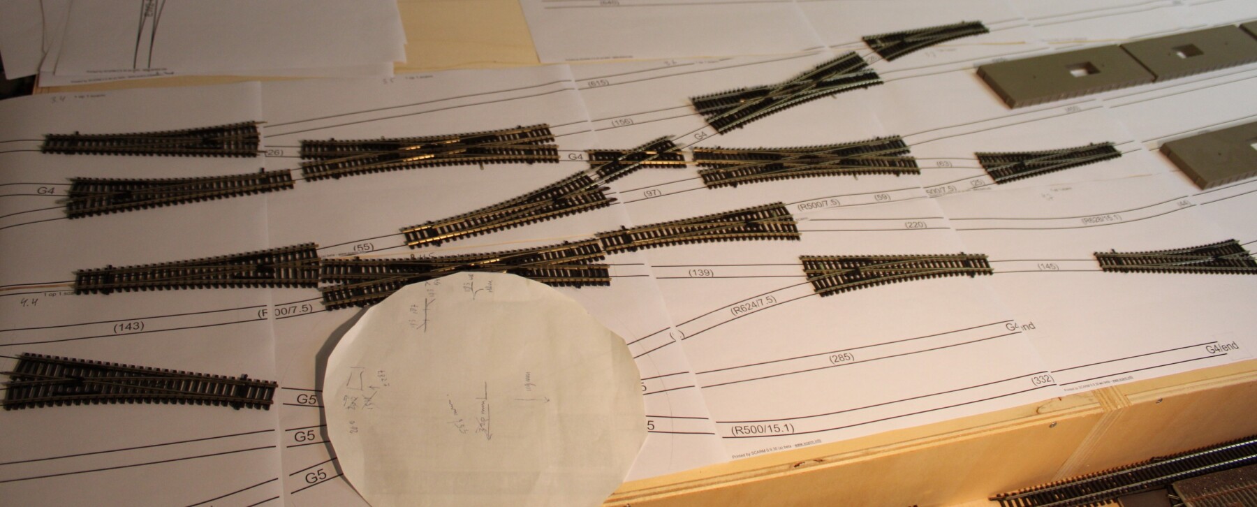

Zo, eerst maar eens even de wisselstraten aan de linker kant. Met alvast de wissels neergelegd, dan geeft dat een betere indruk hoe het gaat worden dan alleen zwarte lijntjes.
Van de draaischijf is te zien, dat die te groot is, maar dat wisten we al. Een aantal losse delen van de opstaande kanten, al dan niet met rail voor de toegang, kan weggelaten worden en zo nodig ook afgezaagd worden.
Speciale aandacht alvast voor de Baeseler wissel rechts boven. Die heb ik blijkbaar al een keer onderhanden genomen om daar een halve Baeseler van te maken. Uit het eerder getoonde sporenplan is ook te herleiden, waarom dat zo is. En is bovendien weer eens wat anders, daar hou ik wel van.
Hier is de rechterkant van het station te zien met de perrons. Aan het einde, dus helemaal bovenaan, is ook te zien, dat ik toch gekozen heb voor volledige dubbele verbindingen tussen de 2 sporen. Dat geeft voor beide sporen de mogelijkheid tot omlopen van een locomotief. Of dat ook werkelijk gaat gebeuren ? Geen idee wat straks de routine wordt, maar leuk is het wel. En later, indien toch gewenst, wel héél moeilijk in te bouwen. Dus dan toch maar meteen doen.

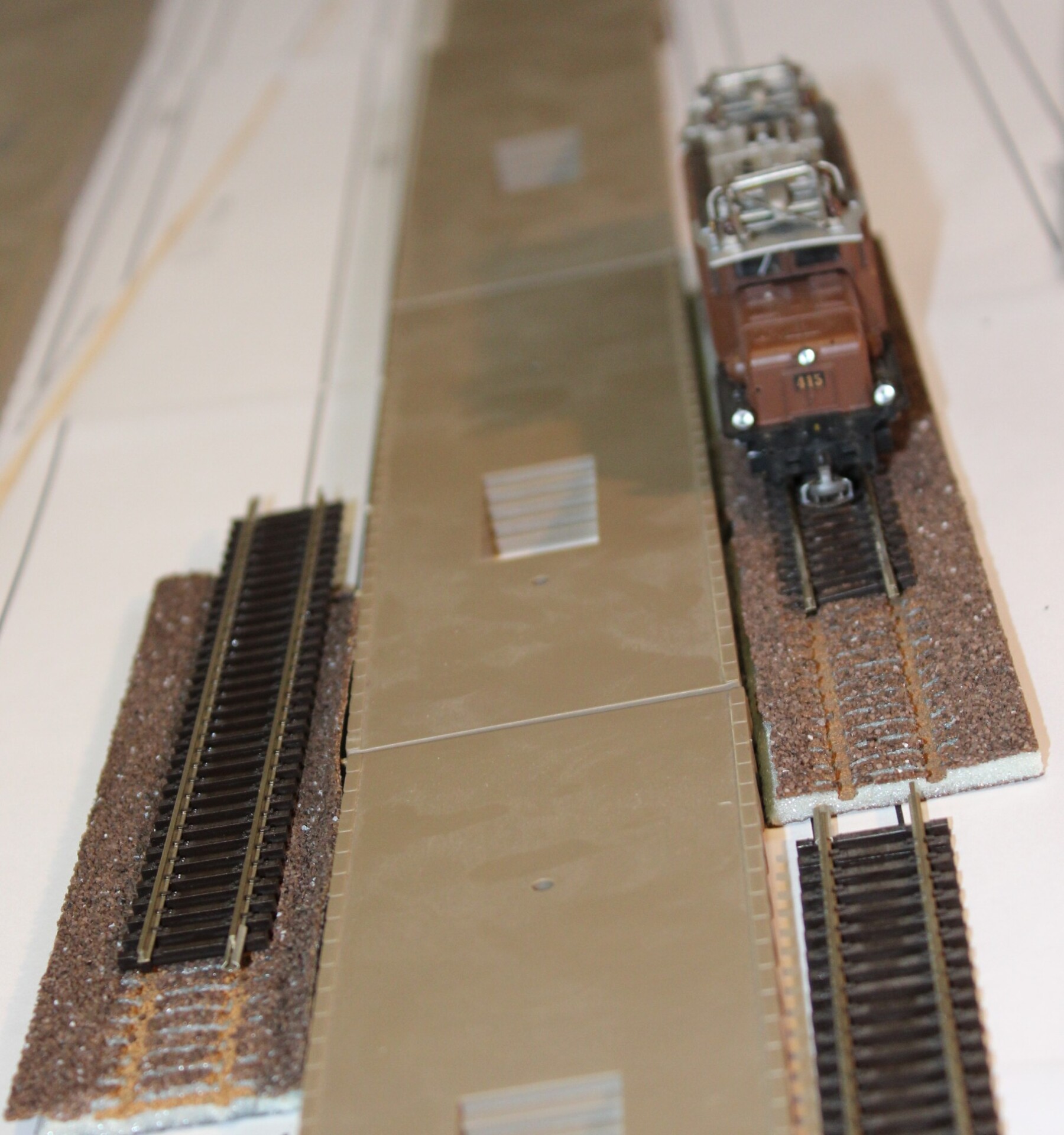

En dan de misrekening van de afstand tussen de sporen, waar er een perron tussen ligt. Ik had in het ontwerp de rail te dicht bij elkaar gelegd, waar ik met de zichtbare proef achter kwam. Dus meer ruimte gemaakt, wat gelukkig ook kon. Overigens, de perrons zijn Auhagen perrons van 6 cm. breed.
Wat je ook ziet is het gebruik van de Tillig railbedding. Daar ga ik het hele station mee uitvoeren, vind ik wel zo makkelijk. En het hoeft er voor mij niet gelikt perfect uit te zien, want dan komt er nooit iets van terecht (bij mij
