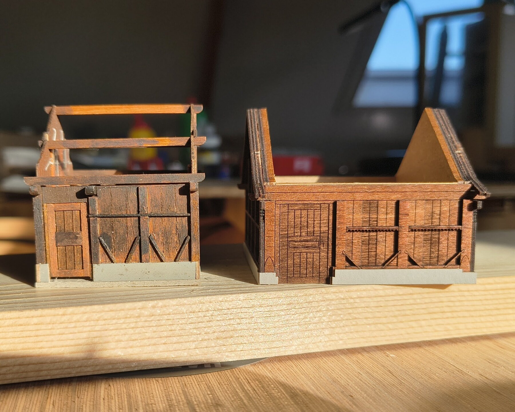

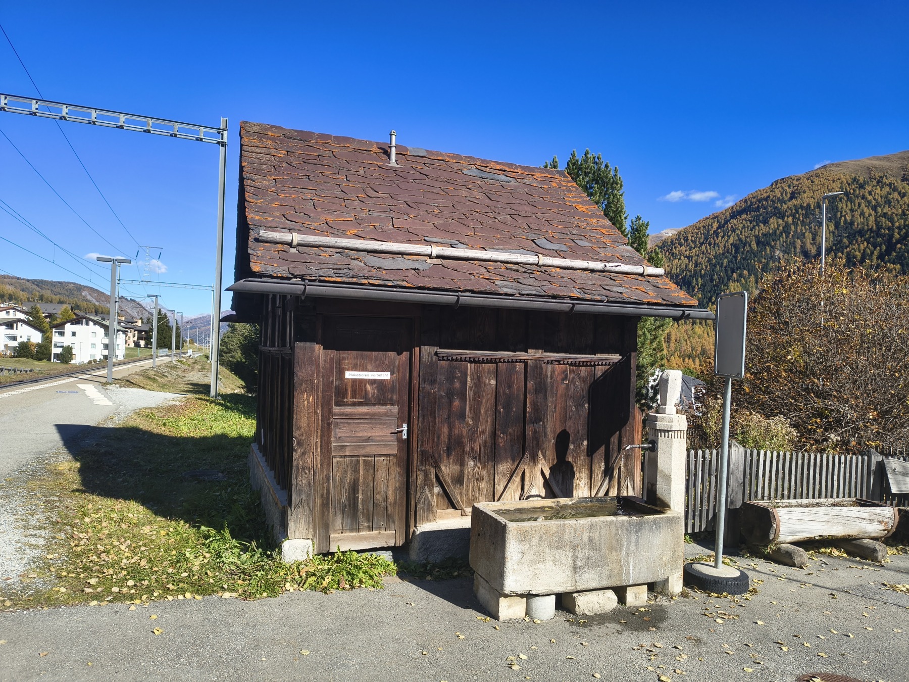

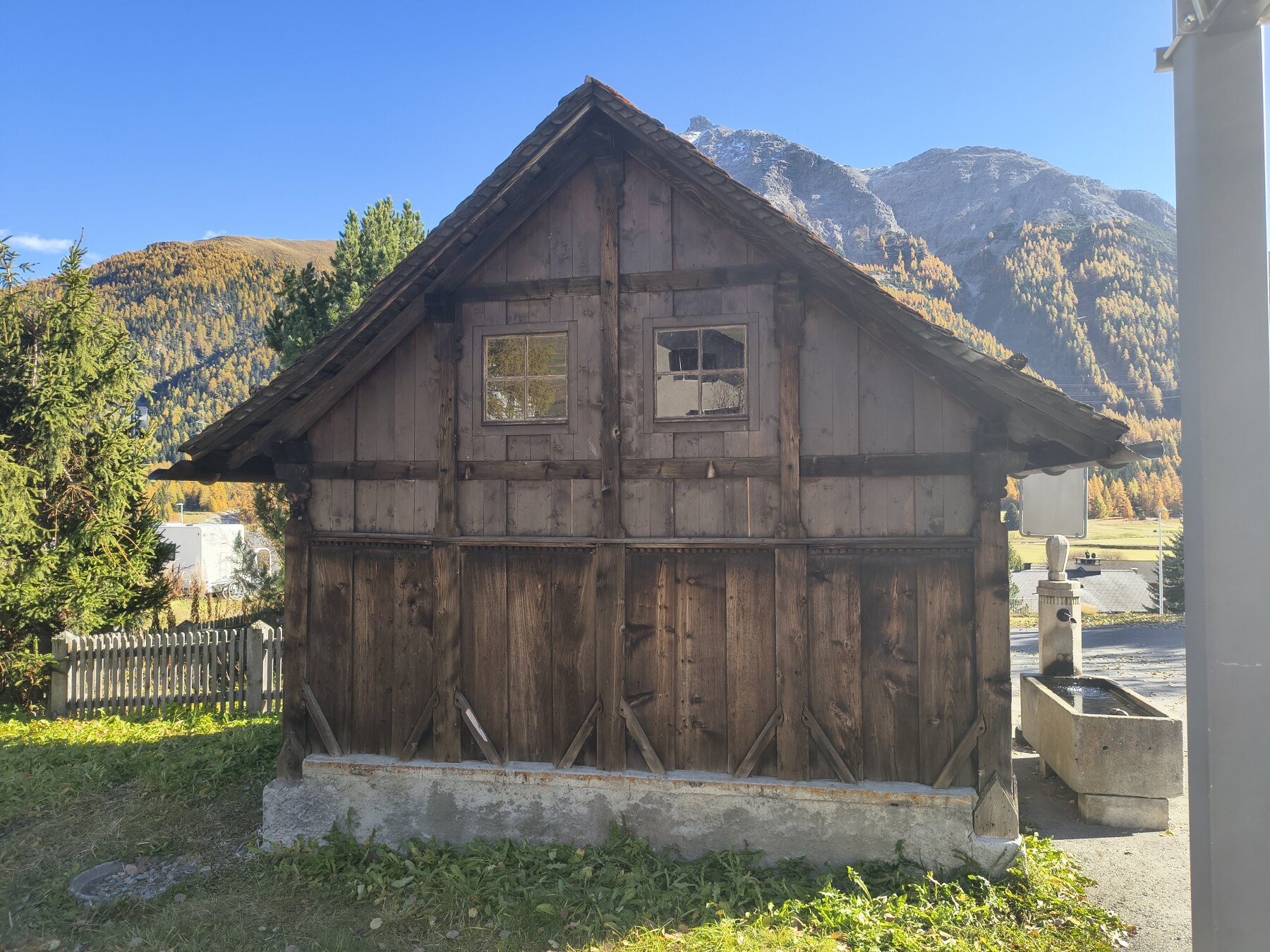

Tijdens een bezoek aan het Oberengadin in CH afgelopen herfst viel me op station Madulain een bijgebouw op dat ik in model al eens inelkaar had gezet; het maakt nl. deel uit van de H0 Faller Bahnhof set Susch als gelaserd hout model. Toch kwam het me voor dat er iets niet klopte, dat het Faller model te groot was in vergelijking met het echte gebouw. Ik heb foto's gemaakt om het na te kunnen bouwen.
Rob H0m
Berichten: 20
Re: Disentis of Filisur ..., maar dan anders.
Reactie #18 Gepost op:
22 January 2026, 14:03:12 »
Met gebouwen in de juiste schaal weergeven wordt door fabrikanten wel gesjoemeld, omdat de plaats op een treintafel altijd beperkt blijft. Ze worden meestal in een beetje gekrompen toestand aangeboden.

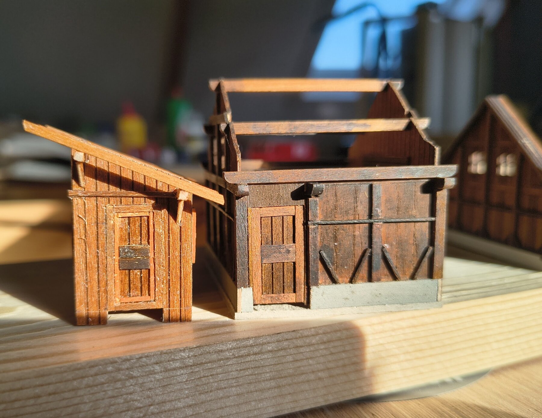

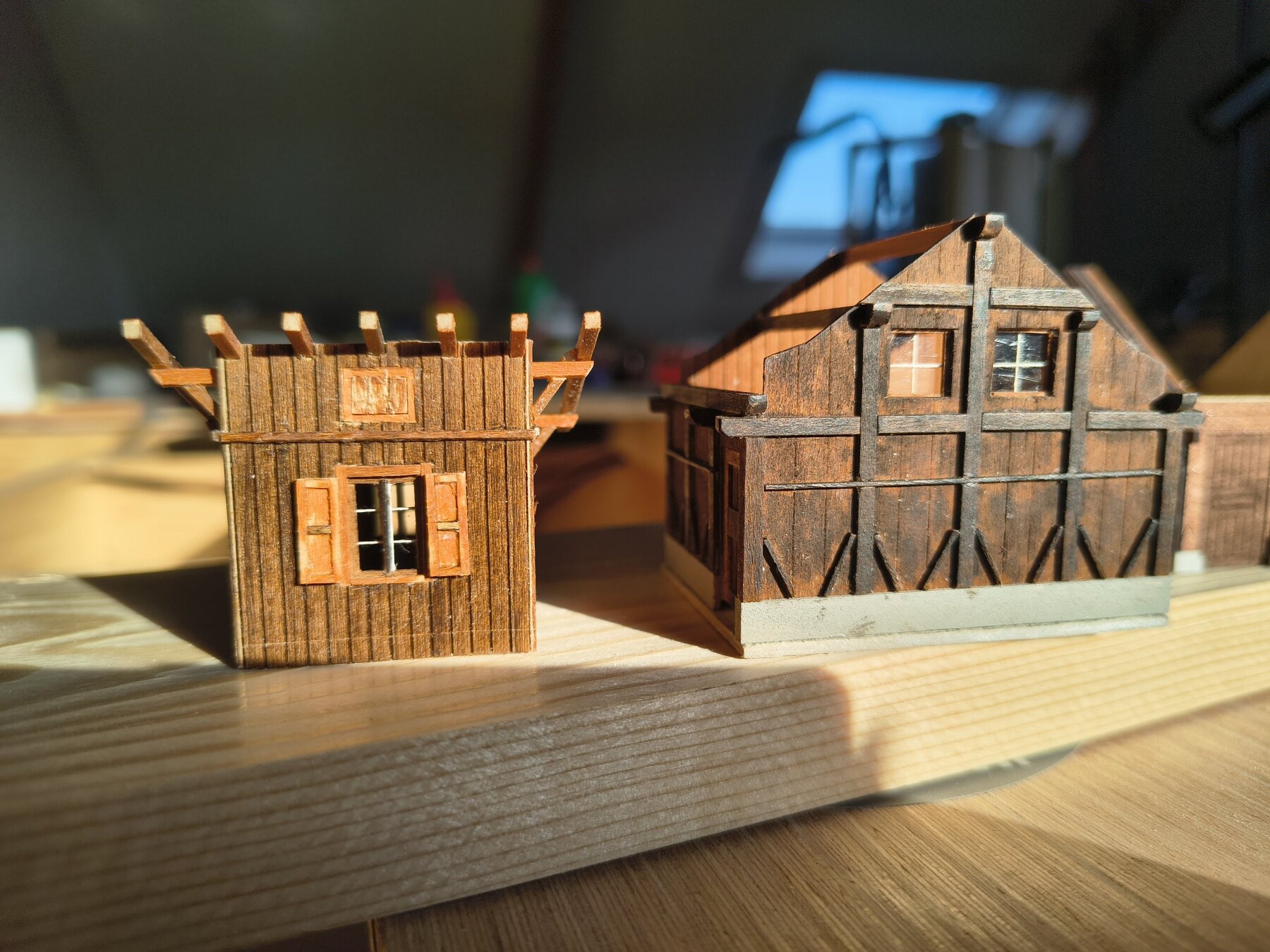

Vanaf de foto's heb ik de maten in H0 berekend en heb het bijgebouwtje uit houten profielen en latjes nagebouwd.

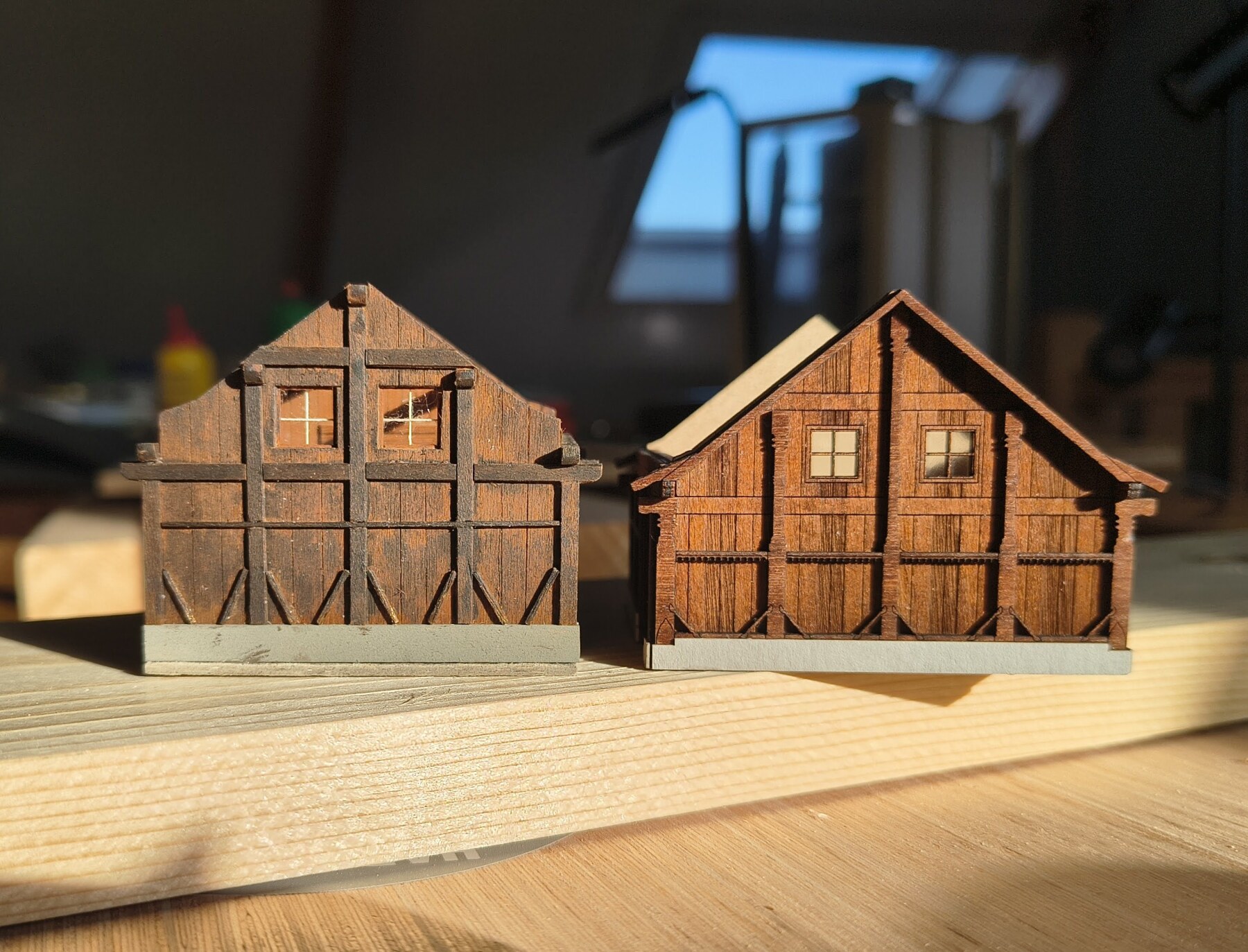

Later (ik had het Faller bouwsel op een lastig bereikbare plek opgeborgen) heb ik ze eens naast elkaar gezet om te kijken wat de verschillen waren. Het gelaserde Faller gebouwtje is gedetailleerder natuurlijk, of het mooier is, is een kwestie van smaak
, de zijkanten bleken door Faller uitgerekt waardoor een vierkante grondplaat is ontstaan (Foutje? Of misschien gemakkelijker voor het productieproces?).
