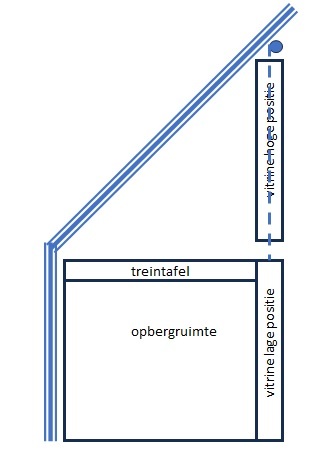

Je kunt de oplossing van Enrico 'Hasenwald' half zo hoog maken, daarachter de modelbaan onder het schuine dak + opbergruimte.
Als de baan in bedrijf is, schuif je de vitrine naar beneden, als hij niet gebruikt wordt schuif je hem omhoog en heb je op ooghoogte de vitrinekast.
Vanwege het gewicht en hanteerbaarheid zou ik iets met een contragewicht, hijsmechaniek, geleiding en fixatie construeren. Zoiets dus:
Voordeel is dat alle planken van de vitrine binnen zichtafstand zitten, bij planken langs het schuine dak zitten de onderste steeds verder weg en zijn ook nog moeilijker bereikbaar.

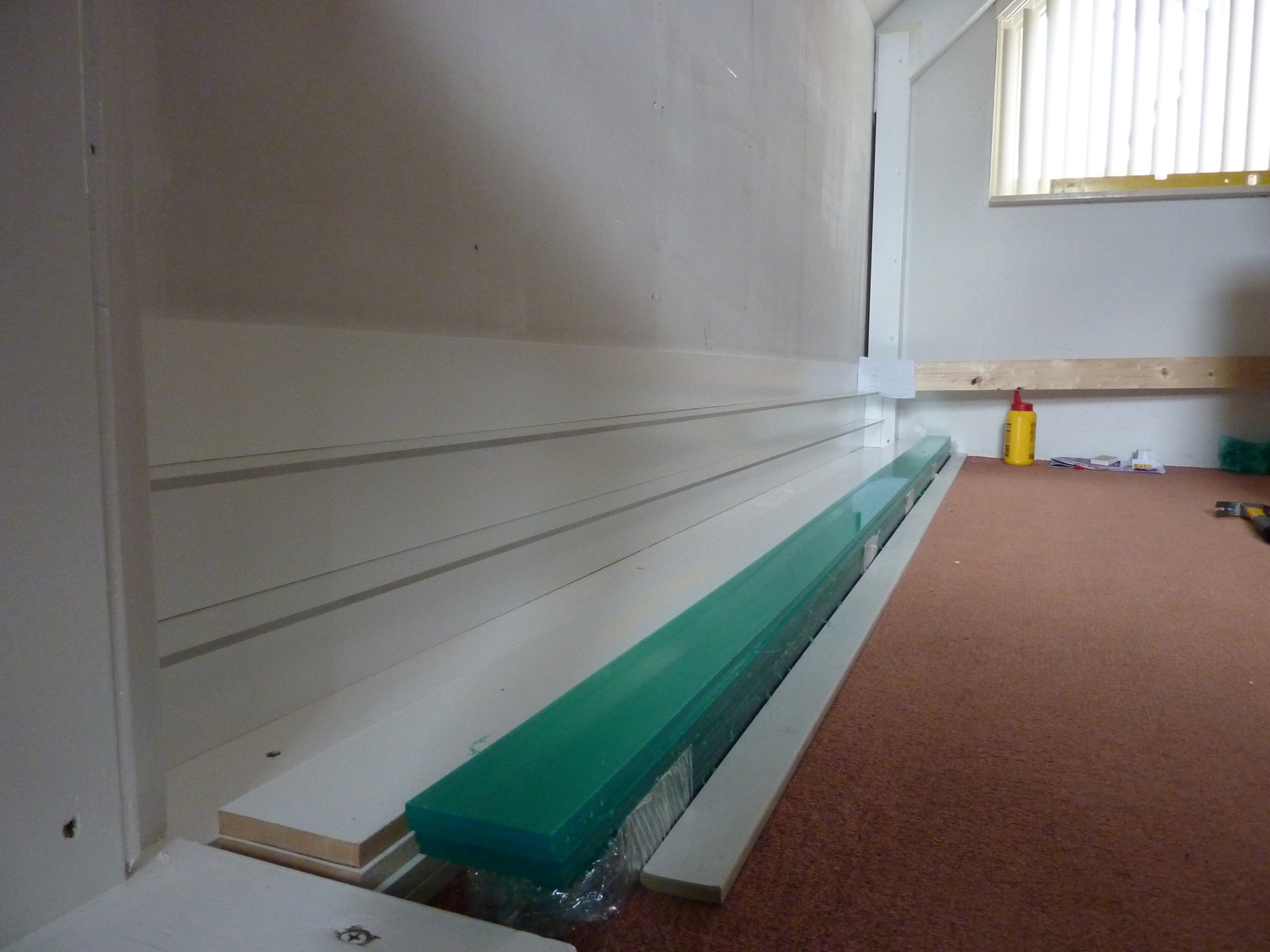

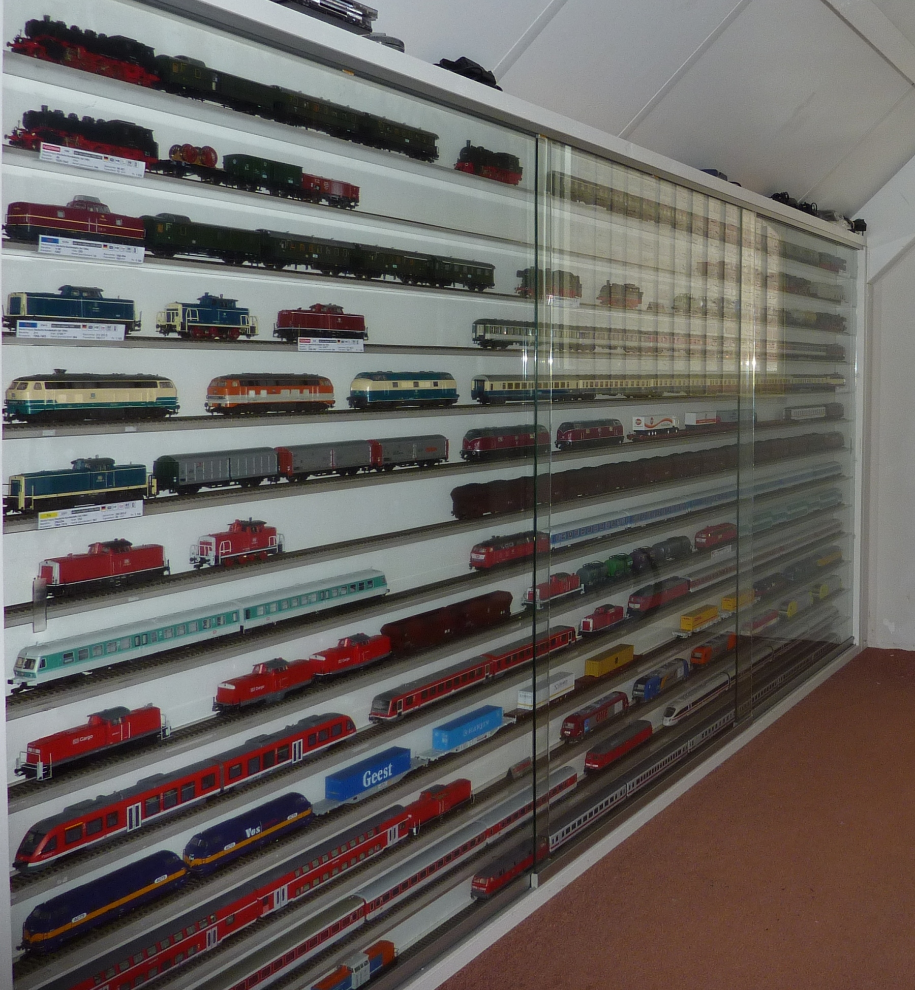

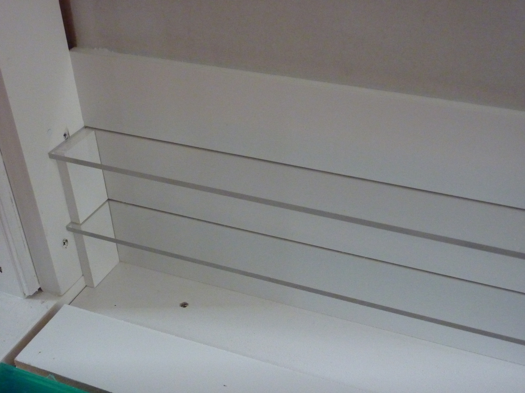

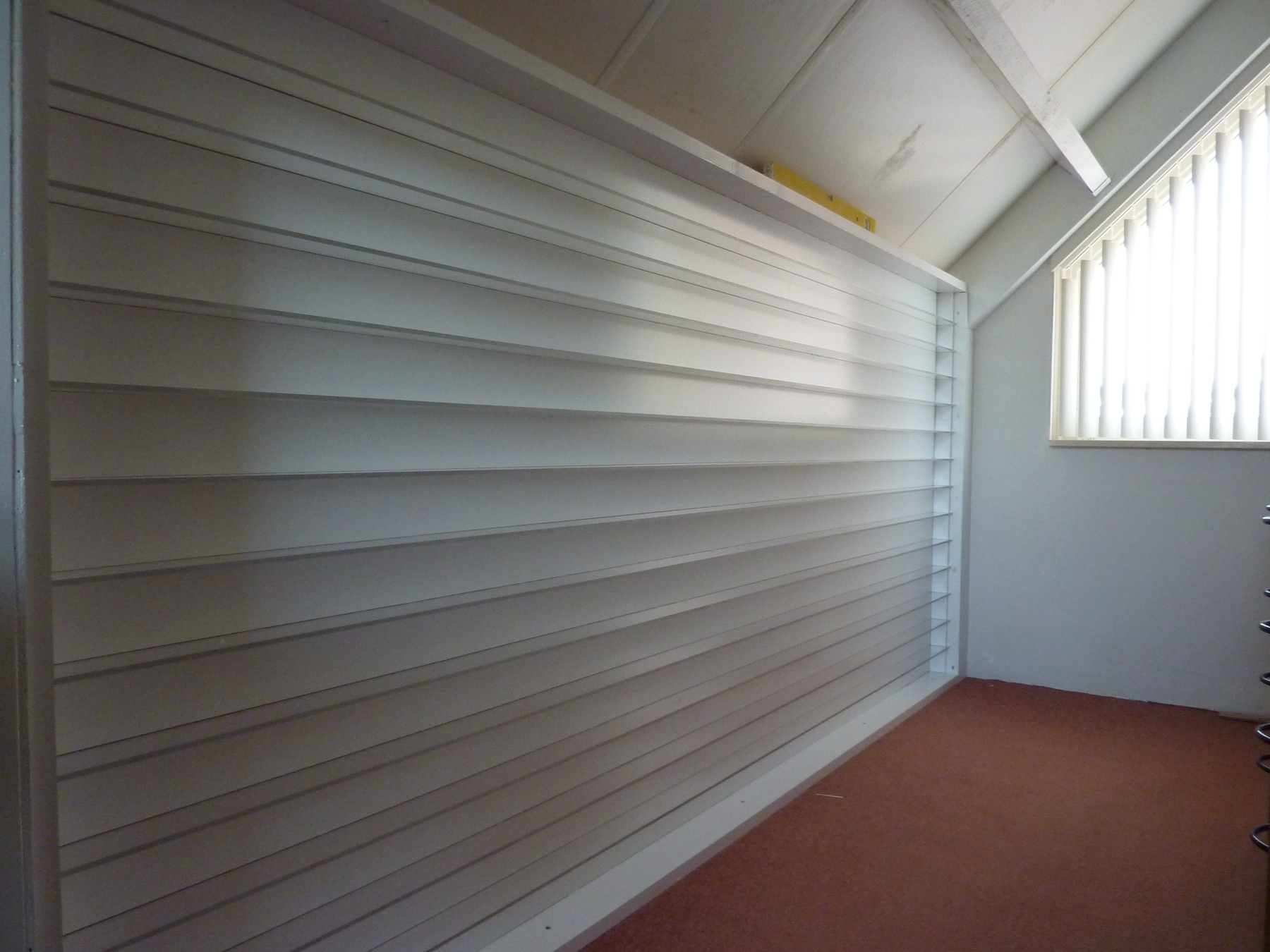

Re: Hulp gevraagd bij bouwen vitrine
« Reactie #37 Gepost op: 26 April 2025, 19:04:02 »
Nee, het buigt niets door. Nul. Het is plexiglas en ze zitten 12mm in de achterwand verzonken.
« Laatst bewerkt op: 26 April 2025, 19:09:21 door Hasenwald »

Hoe dik is het plexiglas.
Mischien slimmer idee dan glas al is dat wel wat meer kras bestendig
Hasenwald
  • Berichten: 978
    • Mijn andere hobby: een vijver webshop
« Reactie #39 Gepost op: 26 April 2025, 19:22:44 »
Plexiglas is 6 mm. Die stroken heb ik toen ergens op maat laten maken, net als de glazen schuifdeuren.
De vitrine stamt uit 2010. Onderstaande foto is van 2013. Nu staan er hele andere treinen in, vooral containerwagens. Ik wissel regelmatig, dat wil zeggen, om de paar jaar... :-)
Groet, Enrico
