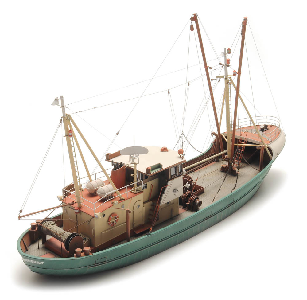

Het is inderderdaad "even" een project om dit ding in elkaar te zetten. Het is ook geen makkelijke kit om te bouwen, ik ben blij dat ik de afgelopen paar jaar veel Artitec kitjes gebouwd heb, want alle ervaring die ik daarmee heb opgedaan heb ik hard nodig gehad.
Paar conclusies
- Veel etswerk, waarvan heel veel erg klein of fragiel grut. Je hebt echt goede hulpmiddelen nodig en wat kilometers ander je riem met CA lijm.
- Pasvorm is matig soms. Vooral tussen het stuurhuis en de romp heel veel resin moeten wegvijlen om het passend te krijgen.
- Voor het verven is een airbrush eigenlijk wel een must.
- Grote liefde ontwikkeld voor Liquitex matte medium. Je ontkomt er bijna niet aan dat je het ding in delen moet verven en dan is matte medium echt geweldig spul om geverfde delen goed aan elkaar te plakken.

Zou het kunnen dat de  'schoorsteen'  verkeerd om (achterstevoren) gemonteerd staat, of is dit slechts voorlopig misschien ?
https://cdn.webshopapp.com/shops/28703/files/397502890/noordzeeviskotter-waterlijn.jpg  (foto Artitec)
« Laatst bewerkt op: 08 June 2025, 20:45:21 door hervé »

Nee dat klopt. Maar ja, vast is vast  :-X
Even snikken en dan weer door, een misser hoor erbij, gelukkig valt het niet enorm op.
« Laatst bewerkt op: 08 June 2025, 22:08:38 door Sikko »

   met dunne styreen een nieuw bovenkraagje snijden en errond kleven  +  een ander kleurtje (zwart bv.) op dit boordje

Ondanks de schoorsteen een prachtig model! Ik wil al heel lang een lichtschip bouwen, als ik jou lamp zie die bovenop je baan komt en jou schip erbij, begint het meteen weer te jeuken (y)

Is inderdaad wel beter zo  :)
