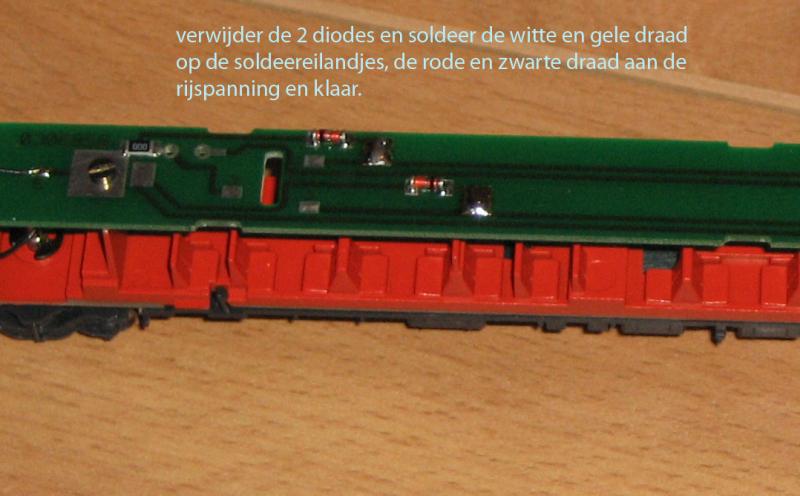

« Reactie #3 Gepost op: 03 July 2008, 22:32:56 »
Ferry,
dit plaatje moet het duidelijk maken:

Ok, het lijkt mij wel duidelijk, op 1 ding na dan.
Ik verwijder de diodes en sluit de witte en de gele draad aan op het soldeereiland waarvan het spoor naar de verlichting loopt neem ik aan.
En dus het andere soldeereiland wordt dan niet meer gebruikt.
Heb ik dit juist?

Re: trix 12749 voorzien van een functiedecoder
« Reactie #5 Gepost op: 08 July 2008, 09:04:57 »
Heb ik dit juist? Juist !
« Reactie #7 Gepost op: 08 July 2008, 21:47:18 »
De soldeer eilandjes blijven ongebruikt.
De blauwe draad ook. De lampjes zitten al aan 1 kant aan de massa. De andere kant komt aan de dekoder (geel en wit).
Rood en zwart aan de rijspanning...  en klaar.
Het lastige van Lenz vind ik dat ze er vanuit gaan dat het lampje wel aan de blauwe draad zit en niet aan de massa.  Dan werkt het goed.
In jouw geval moet je CV49 aanpassen om het werkend te maken (hoop ik) zie blz 6 van het manual.
succes.

Weet je zeker dat de motor volledig geisoleerd is van de elektronica (meten is weten).
Heb je de draden voor de verlichting op de juiste punten aangesloten. Zitten er geen condensator's en spoelen meer in de weg die de boel kunnen zitten.
Sluit anders de draden van de decoder (geel, wit en blauw) rechtstreeks aan op de LED's. Wel even checken of er toch niet ergens een verbinding aanwezig is.
Succes.

Het zal wel aan mij liggen maar je schrijft dat met de blauwe draad NIET aangesloten en een aanpassing van CV49 je de Led's kunt aan en uit schakelen.
Als je vervolgens de blauwe draad WEL aansluit gaan de led's alleen maar wat feller branden.
Dan zeg ik met mijn simpele boeren gezond verstand dat de eerste oplossing goed is en de tweede niet.
Eric,
Met CV49 op 0 werk de verlichting idd wel goed wanneer je F1 en/of F2 indrukt echter is het niet de bedoeling dat ik handmatig de front/sluit verlichting van de wagon steeds ga zitten aanpassen als deze van rijrichting veranderd.
Dit moet automatisch gebeuren.
Wellicht dat dat kan....maar dan mag iemand me vertellen hoe?
zet cv 33 eens op 8 en cv 34 eens op 16 ? wat gebeurt er nu als je het licht aanzet (en de andere functies uit)
Guus
Dit gaat ik vanavond even proberen.
Alvast bedankt weer voor de tips!
