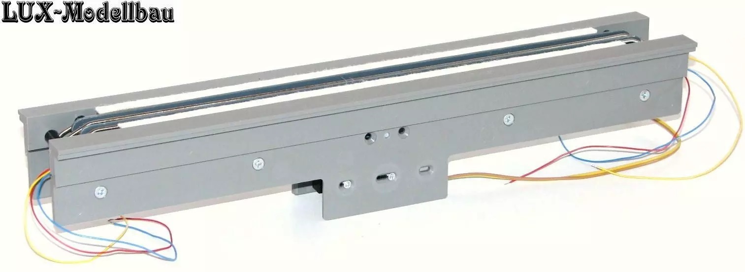

  • Berichten: 531
Re: Wielen schoonmaken
« Reactie #10 Gepost op: 14 April 2025, 13:09:48 »
van LUX Modellbau
inbouw
of voor op de tafel
Blausee-Mitholz
  • Berichten: 1254
« Reactie #11 Gepost op: 14 April 2025, 14:04:14 »
Ik heb dat poetsding vsn Lux
Gebruik hem haast nooit vindt tegenvallen.
Mvg Johan
