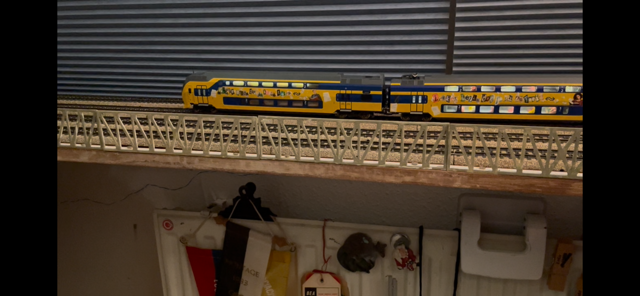

Zal zo meteen ook foto's proberen te plaatsen... heb al licht boven in met behulp van (gedimde en beetje ingekorte ) malutronik ledstrip. achter de ramen zit een print op overheadpapier van het interieur.
onderin wil ik microleds gaan plaatsen. daarvoor moet ik een strook van ongeveer 1cm slijpen, veilen of frezen. Daarvoor moet echter eerst de bak waarin in motor geplaatst is losgemaakt worden, zodat ik die apart van het motorrijtuig kan gaan bewerken.

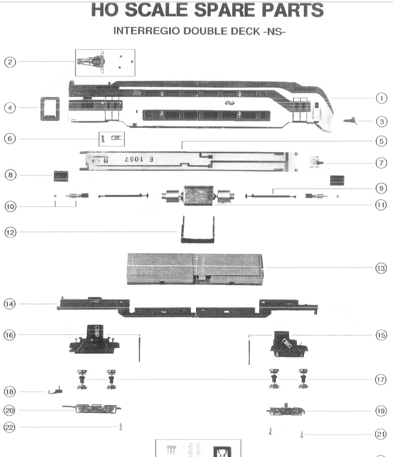

Dat is wel te doen, als je bereid bent om wat bedrading van de stroomafname vanaf de wielen en naar de verlichting en de motor te solderen.
Noteer of fotografeer vooraf hoe het zit!
De clips rond de motorassen aan weerszijden, die de printplaat vasthouden, zijn makkelijk te vinden. De motor zit ingeklemd in het frame onder de print.
Teken met een stift af wat je wil weghalen.
Het weghalen van een laag Zamac zal niet meevallen vermoed ik, want taai spul!
Een laagje weghalen om daar wat licht door te laten en evt. passagiers te plaatsen zou wel moeten kunnen.
Let op dat de Lima/Rivarossi-kappen erg dun en doorschijnend zijn zodat je de binnenverlichting flink moet dimmen met een weerstand!
De later geproduceerde Rivarossi VIRM (diverse kleurvarianten) heeft dezelfde frameopbouw, maar de bedrading is iets complexer, omdat daar een 21MTC decoderaansluiting inzit. Dat maakt een en ander echter niet wezenlijk anders. Let op dat de onderdelenvoorziening van Lima en Rivarossi voor dit model neerkomt op:
(bijna) niet(s) meer leverbaar!
