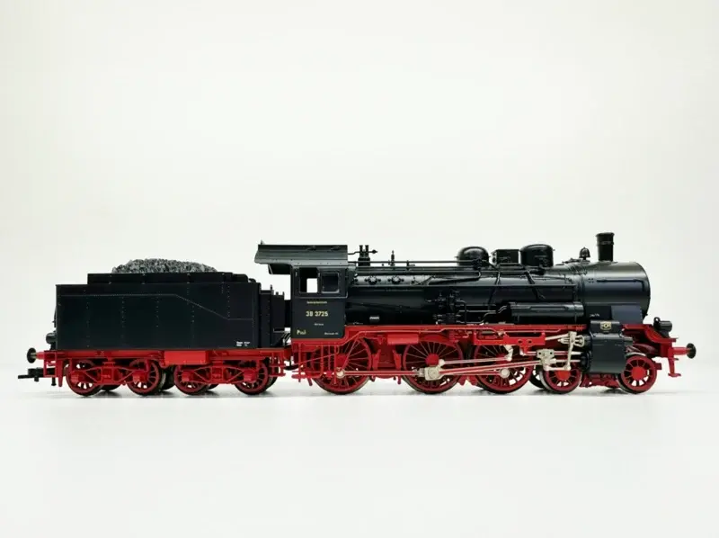

Hi,
Ik zoek het onderdelenoverzicht van deze P8 of BR 38 van Fleischmann HO, nummer 4818. Het betreft een exclusieve uitgave van 1991: "Ruhr-Schnellverkehr". Deze DRG epoche 2 BR 38 lijkt wat anders in elkaar te zitten als de andere BR 38-ers van Fleischmann, vooral met de verlichting. Vandaar mijn vraag voor het onderdelenoverzicht.
Alvast bedankt,
Martin

Re: Fleischmann 4818 HO - Onderdelenoverzicht
« Reactie #2 Gepost op: 11 April 2025, 11:57:24 »
Dat is wel een héél andere lok  :-\
RobertH
  • Berichten: 173
« Reactie #3 Gepost op: 11 April 2025, 11:59:35 »
Toch bijna hetzelfde ;D, heeft ook wielen.
@Martin, misschien kan je hier wat mee : https://www.fleischmann.de/fde/ersatzteile?et=br38
Staan ook DRG uitvoeringen tussen
Met vriendelijke groeten Rob

« Reactie #5 Gepost op: 12 April 2025, 22:42:29 »
Hi Jo, Saskia en Rob,
Bedankt voor jullie reacties.
De links naar de Fleischmann website met onderdelenoverzichten van allerllei verschillende Br 38ers hebben me inderdaad op weg geholpen. Het onderdelenoverzicht van mijn 4818 zit er tot nu toe nog niet bij, maar op de website van Fleischmann kan je voor een overzicht vragen die niet direct te vinden zijn op de website. Dus heb ik een overzicht aangevraagd vor de 4818. Nu even afwachten hoe Fleischmann reageert.
Mijn probleem lijkt te behandelen te zijn door het bestellen van lichtgeleider onderdelen:
  • 00134160 - Voor
  • 00234160 - Achter in de tender
Dat is de huidige stand van zaken!
Martin
« Reactie #9 Gepost op: 31 May 2025, 12:18:25 »
Ik denk het niet, dat is de groene  ;D
Sinds wanneer maakt de kleur aan de buitenkant ui dat de onderdelen in de locs anders zijn  ???
  • Berichten: 1261
« Reactie #10 Gepost op: 31 May 2025, 17:28:42 »
Alleen als er een ;D achter staat   ;D
Ik reageerde op je post waarbij een hele andere loc te zien was. Ik dacht dat het wel duidelijk zou zijn  ???
  • Berichten: 12235
« Reactie #11 Gepost op: 02 June 2025, 13:02:08 »
Aandachtig lezen had wel handig geweest van mijn kant,heb dat ene plaatje compleet over het hoofd gezien  :-[
Foutje ,bedankt  ;) ;D
