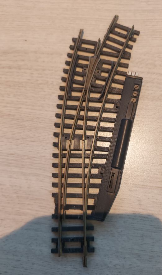

de 42325 vind je als je zoekt op goudspoor

diegene die ze op Goudspoor laten zien is géén 42325 maar de grotere 42375
De 42325 is nooit in messing uitgebracht.

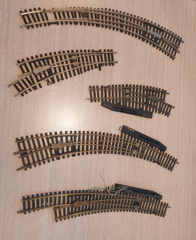

Volgens mij zijn die de R2/R3 wel in messing geleverd. Ik heb deze nl. hier op tafel liggen, dit is volgens mij de 42325 :
En hier alle varianten :
Van boven naar beneden zijn dit volgens mij:
R2/R3 links en rechts in Nikkelzilver
R2/R3 links en rechts in Messing
R4/R5 in messing.

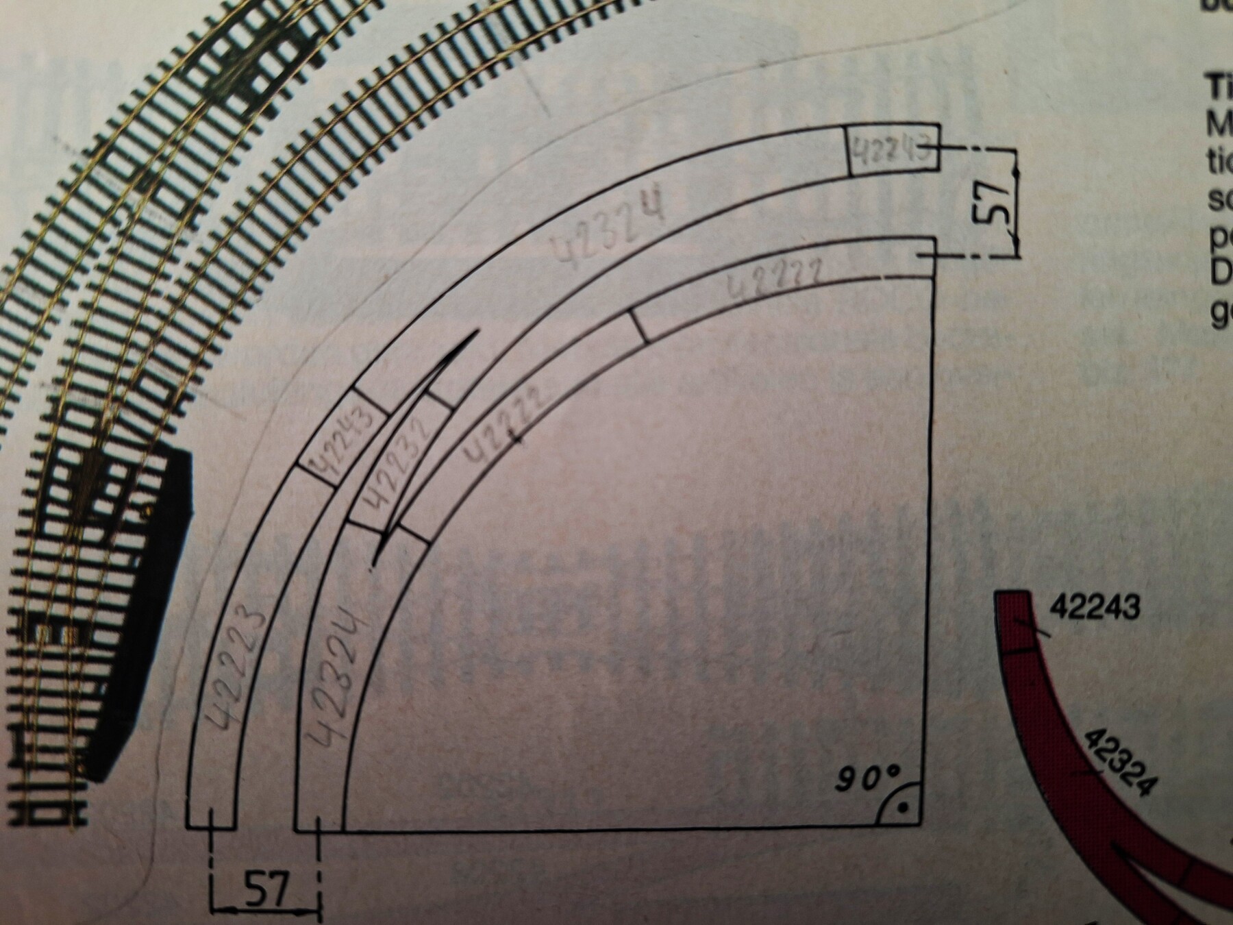

Lang geleden dat ik me ermee bezig gehouden heb... maar ik heb toen wel in de catalogus bij die boogwissels met potlood erbij geschreven hoe het naar mijn idee zat met de nummers en de samenstelling van de onderdelen.
42324 zou dan een linkse set zijn met twee boogwissels plus bijhorende boogstukken, zoals afgebeeld linksonder. Het grote en het kleine wissel zouden dan hetzelfde nummer hebben (42324).
42325 zou dan de rechtse set zijn met twee boogwissels plus boogstukken, spiegelbeeld van de afbeelding.
Het waarom van twee heel verschillende wissels binnen een 90° set kan ik wel verklaren: zo'n groot wissel krijg je nu eenmaal als je een buiten- en binnenboog met als radiusverschil de parallelafstand geometrisch zuiver op elkaar legt. Eigenlijk wel uniek dat het bestond. Alle andere fabrikanten zoeken naar oplossingen waarbij de twee boogwissels uitwisselbaar zijn.
Ik heb de potloodaantekeningen in mijn catalogus zichtbaar gemaakt.

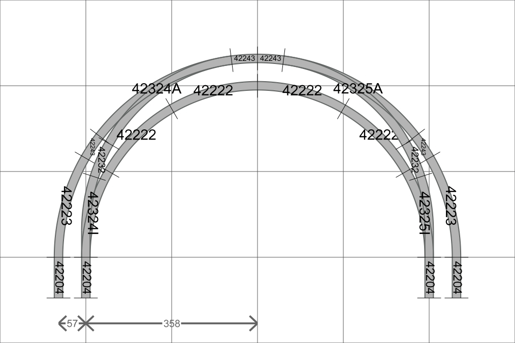

Anyrail bevestigt mijn bevindingen. Zij voegen de letters A en I toe aan het nummer, Aussen en Innen.
En het past digitaal ook allemaal perfect. Met een zuivere R3 buitenboog zonder rechte stukken.
