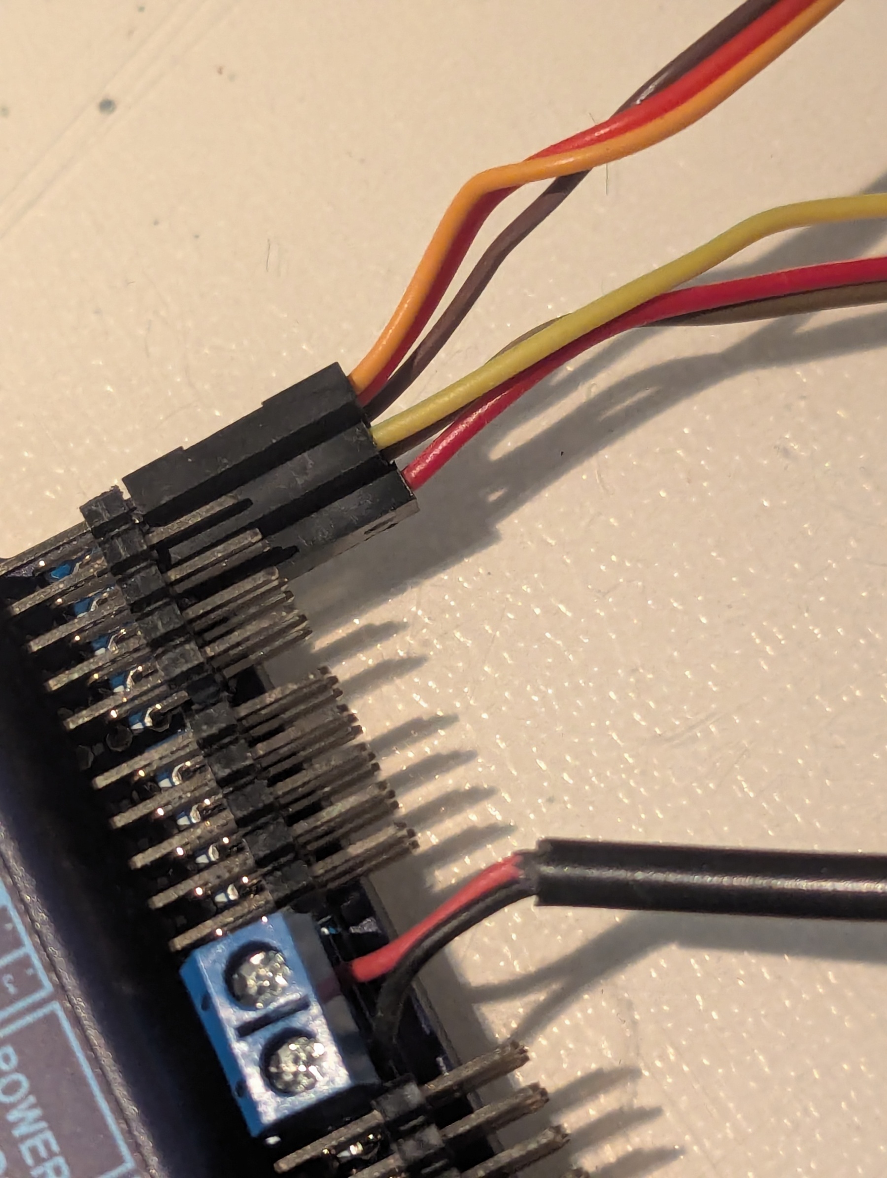

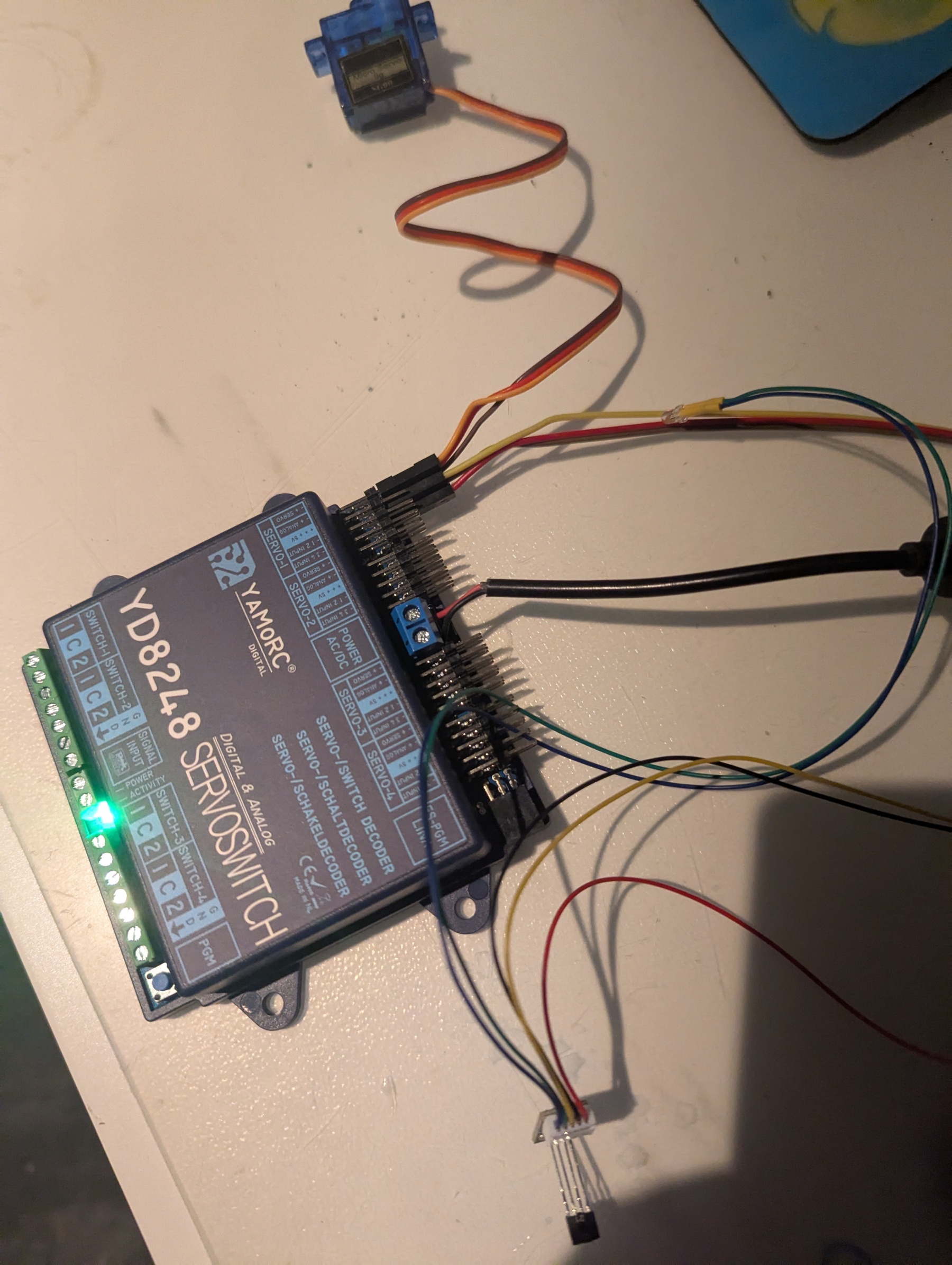

Inmiddels heb ik connectors gesoldeerd aan de lichtsluis en het geheel volgens de handleiding aangesloten op de YD 8248. Ook heb ik een van de servo's aangesloten. Daarna heb ik het geheel geprobeerd te programmeren volgens de aanwijzingen van de handleiding, maar tot nu toe nog zonder succes. Ik heb een aantal foto's gemaakt van hoe het er nu uit ziet. Kan iemand mij uit de brand helpen..

Bedankt Patrick voor je advies. Inmiddels ben ik een stapje verder. Ik had de lichtsluis namelijk aangeloten op de aansluiting voor een potmeter en dat werkte dus niet. Een aansluiting verder lukt het wel. De lichtsluis werkt naar behoren als ik het rode lampje op de lichtsluis mag geloven. Echter de servo doet helemaal niets. Ik heb de aansluiting voor de servo 3 x nagekeken, maar ik kan niet ontdekken wat ik fout doe.

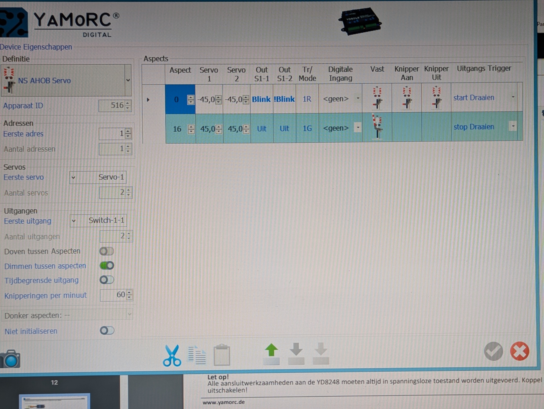

Ik ben niet vertrouwd met de decoder maar zit je digitale ingang nu op de connector van de servo? Moet je dan de gebruikte ingang dan niet instellen in de tabel waar je ook de servohoek instelt? De ingang staat daar nu op geen. Volgens mij zijn dat je fotocel ingangen ….. maar ik kan me vergissen.

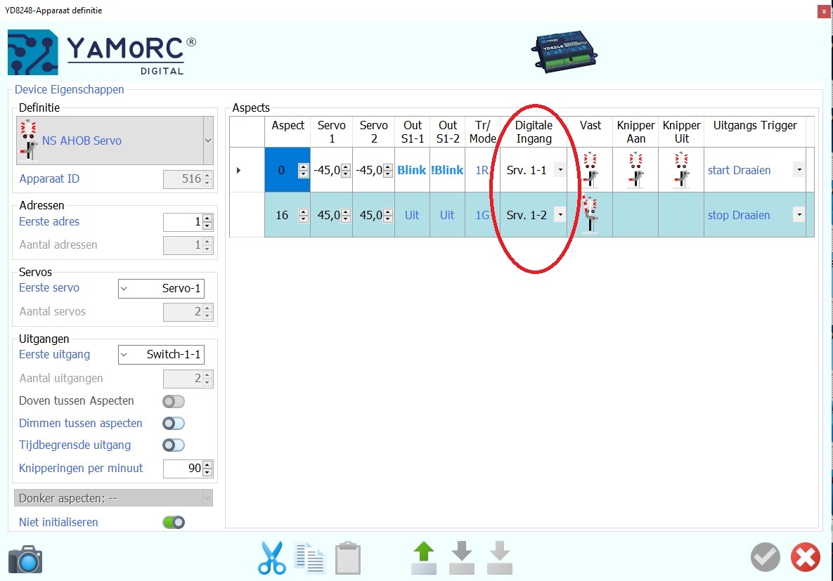

... maar zit je digitale ingang nu op de connector van de servo? Moet je dan de gebruikte ingang dan niet instellen ... ? De ingang staat daar nu op geen. Volgens mij zijn dat je fotocel ingangen ….. maar ik kan me vergissen.
Zoals Patrick zegt:
Digitale ingangen instellen kan gewoon direct in bovenstaand scherm.  ;)
Bert
« Laatst bewerkt op: 09 April 2025, 10:48:54 door Bert_Apd »

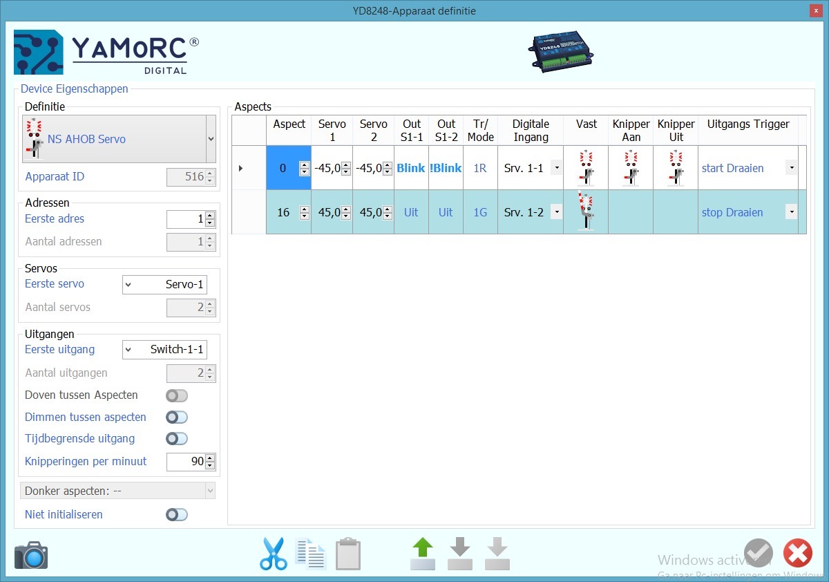

Inmiddels heb ik dus de lichtsluis aan de praat met behulp van het rode lampje kan ik zien of hij netjes schakelt. Ik heb het programma aangepast zoals jullie voorgesteld hebben. Zie foto. Ik heb de meter erbij gepakt en als de lichtsluis onderbroken wordt staat er op de signaal uitgang (gele draad) 4,65 V.
Tot nu toe zonder resultaat. De lichtsluis werkt volgens mij naar behoren. Ook een nieuwe servo gepakt zonder resultaat.
