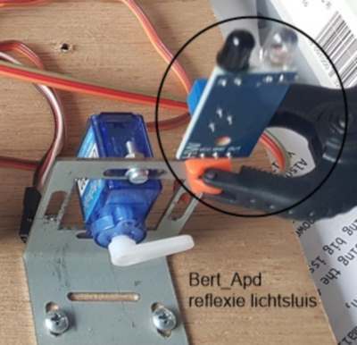

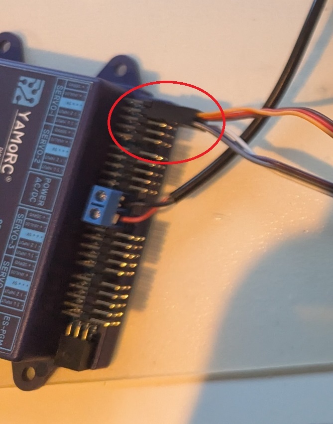

Nog even een vraag naar aanleiding van het plaatje uit je vorige melding:
In dit plaatje zit de lichtsluis nog steeds op de verkeerde (analoge) ingang aangesloten. Die heb je inmiddels toch wel op de digitale ingang aangesloten?

Hans, je geeft aan dat de uitgang van de lichtsluis op +4,xx V staat als de straal onderbroken wordt. De handleiding geeft aan dat de ingang naar gnd (0V) schakelt. De handleiding is op dat vlak wat onduidelijk maar het zou kunnen dat je lichtsluis dus 0V moet geven als de straal onderbroken wordt.
Ik blijf nog altijd fan van een test met 2 schakelaars die je aansluit zoals in de handleiding. Schakelaar gesloten is trein gedetecteerd.

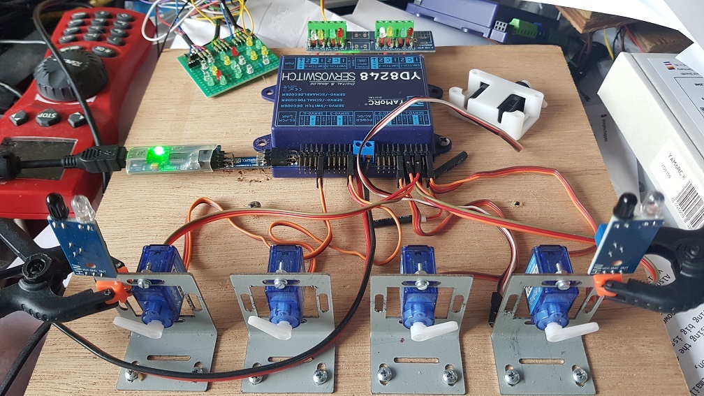

Ik zet ze maar eventjes naast elkaar: de reflexie lichtsluis van Bert, en de straalonderbrekingslichtsluis van modelbouwled.nl en van Huub Maaskant die je in z'n shop kunt kopen (andere prijs dan modelbouwled, en de werking ervan is meermaals bewezen).
Het verschil tussen reflexie (trein reflecteert, dus als trein in sluis dan is er signaal) en straalonderbreking (trein onderbreekt straal en daardoor is er geen signaal als de trein in de sluis is). Natuurlijk kun je een schakeling zo verbouwen dat er alsnog de inversie uit komt. Of je sluit een monostabiel relais aan om te testen of de sluis zo werkt als je denkt dat hij werkt (een ledje kan ook, en is simpeler aan te sluiten) ...
Ik begrijp dat Patrick Smout opteert voor 2 standen (of 2 schakelaars) en in dat geval zou ik gaan voor Huub Maaskants oplossing met relais (dan heb je ook 2 standen). maar eigenlijk mag het digitaal niet uitmaken, lijkt mij.
Ik denk dat appels met peren worden vergeleken, als Bert's methode werkt (met lichtsluisjes van Ali van 50 ct of zo), dan zegt dat niets over de werking en aansluiting van de lichtsluis van modelbouwled.

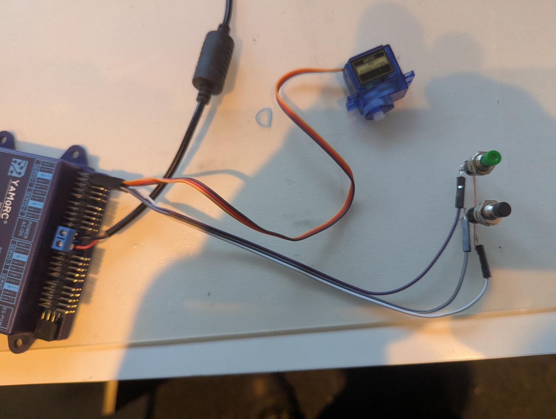

Beste allemaal, bedankt weer voor al jullie reacties, maar het wordt ingewikkelder. Ik heb besloten om terug te gaan naar de basis zoals voorgesteld en ik heb twee drukknoppen aangesloten op de analoge (2e poort) van servo-1. De basis ligt aan de onderste pin. Als ik op de zwarte knop druk gebeurt er niks en als ik op de groene knop druk gaat het groene lampje van de YD8248 even uit.

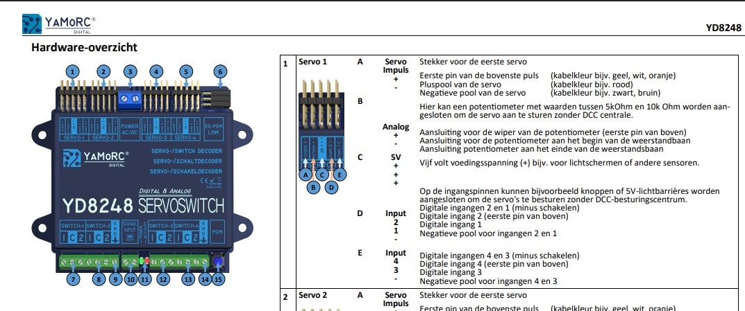

Misschien toch de handleiding nog eens goed lezen...  :-\
Je eigen eerdere ervaring @8 al weer vergeten?  ???
... Ik had de lichtsluis namelijk aangesloten op de aansluiting voor een potmeter en dat werkte dus niet. ...

Hans, sluit de schakelaars eens aan op groep D van servo 1. Let er wel op dat de gemeenschappelijke van beide schakelaars verbonden is met de - klem van de connector op de YD4248
Ik kan hier maar één ding over zeggen: Je bent op de beste weg de YD8248 in de vernieling te helpen  >:( ( de LED gaat namelijk uit omdat je de interne voeding van de YD8248 kort sluit door een drukknop tussen + en - aan te sluiten... )
Ik begrijp ook niet waarom je zo halsstarrig vast blijft houden aan de analoge ingang.... Die is zoals in de handleiding beschreven bedoeld om een potentiometer ( regelbare draaiknop ) aan te sluiten...
De lichtsluizen/barrieres zijn DIGITAAL, Aan of Uit. Bert heeft het je nu tot tenminste twee maal toe helemaal correct uitgelegd. Waarom anderen zo tegen Bert tekeer gaan is mij een compleet raadsel !  ::)
