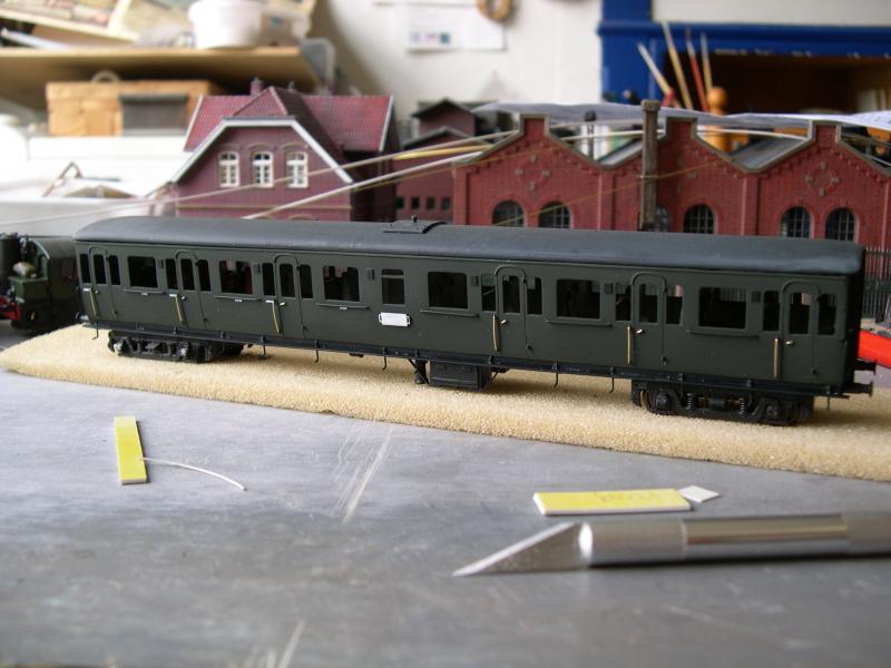

Ik kwek wel hier en daar, maar ik bouw ook. Daarom hier even een fotootje van een stel C11's die ik aan het (af) bouwen ben. Geheel gemaakt van styreen, met messing treeplanken. Draaistellekes van Lilliput, ik zeg het er maar bij, want die zijn ook onder het mes geweest. En ja, kadee koppelingen moeten eraan, niet altijd makkelijk.
beetje kaal nog; wit styreen. De draaistellen waren eerst wat naar elkaar toe gezet vanwege de kk mechanieken die nog onder de bufferbalk moesten. Hoeft niet meer, dus meer naar de bufferbalken toe verplaatst, zoals 't hoort.
zo zien ze er nu uit; van de linkse is het onderstel al geschilderd en die is al van klasseborden voorzien, de rechtse moet nog. Daarnaast het gebruikelijke bijtipwerk aan groen; lakschade bij het aanbrengen van alle handgrepen.
nog een plaatje, het groen is wat hel, maar dat komt door de flits.

Over die C12 wil ik het niet hebben. Plot! Ik heb die van mij gewioon met het handje uitgesneden. Maar daar zit dan weer geen interieur in.
Maar dat iswel het principe van de C11's. Gewoon plat styreen pakken en daar heel veel raampjes in uitsnijden. Als je de twee stroken dan met de nage zijden aan elkaar plakbandt, kun je met je haak de raam- en deurverdeling van 2 wanden ineens aftekenen. Na de gaten voor de ramen volgen de evergreen strips om de deuren mee aan te geven. Het dak is naar goed Floriaans voorbeeld gewoon 2 plakken dunne plaat over een vlakke plaat gelijmd, met uiteraard een verdikking, anders krijg je de bolling er niet in.
Je kunt een C11 uitelkaar analyseren in delen plat styreen en dan is het niet moeilijk meer. De dakluchtertjes komen gewoon bij PP vandaan (GM&S dus) daar ga ik me niet de blaren op lopen werken.
Vanavond beletteren en dan zijn ze op interieur en glas na klaar.
groet Gert
