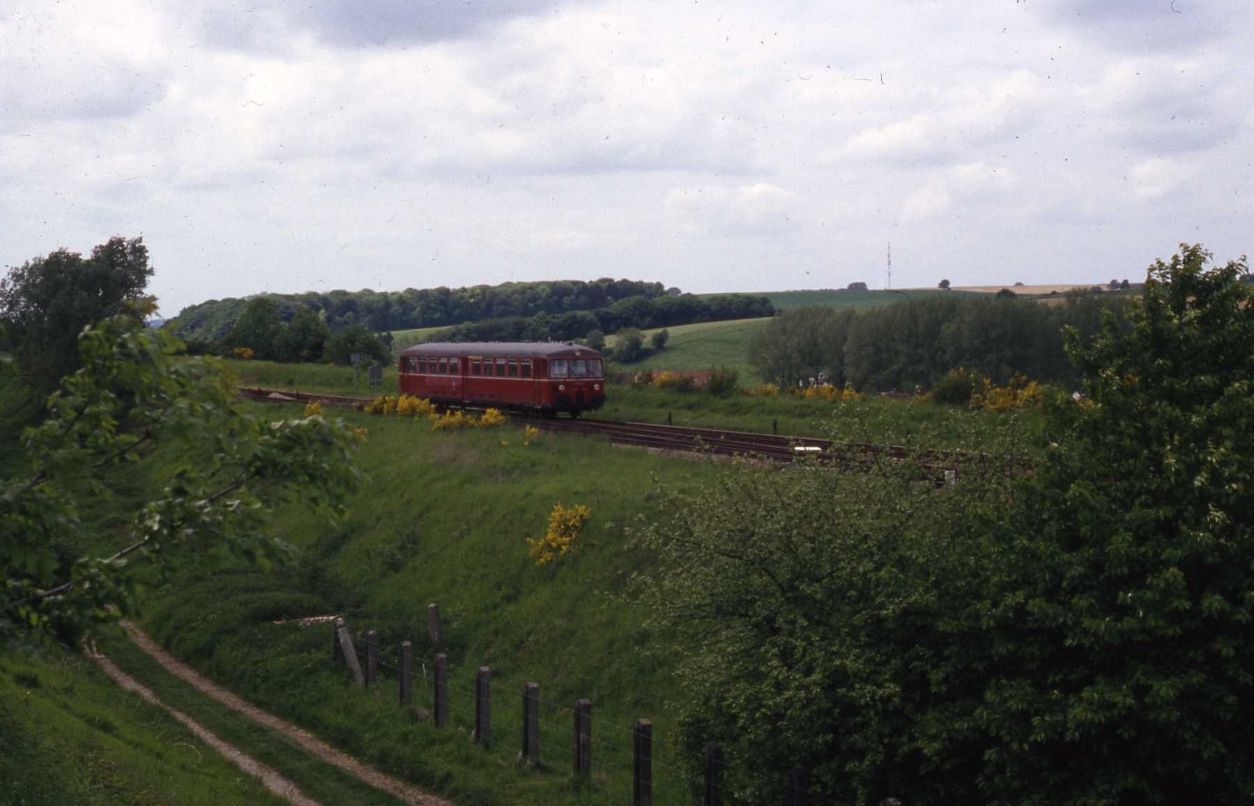

Een ETA in het Limburgse (heuvel-)land: 515 629-4 (Bw Düren) bij Simpelveld op 230581.
Toch wel jammer dat ik die rode Roco niet heb gekocht. Die Türkis/Elfenbein variant was niet om aan te gluren (vond en vind ik)

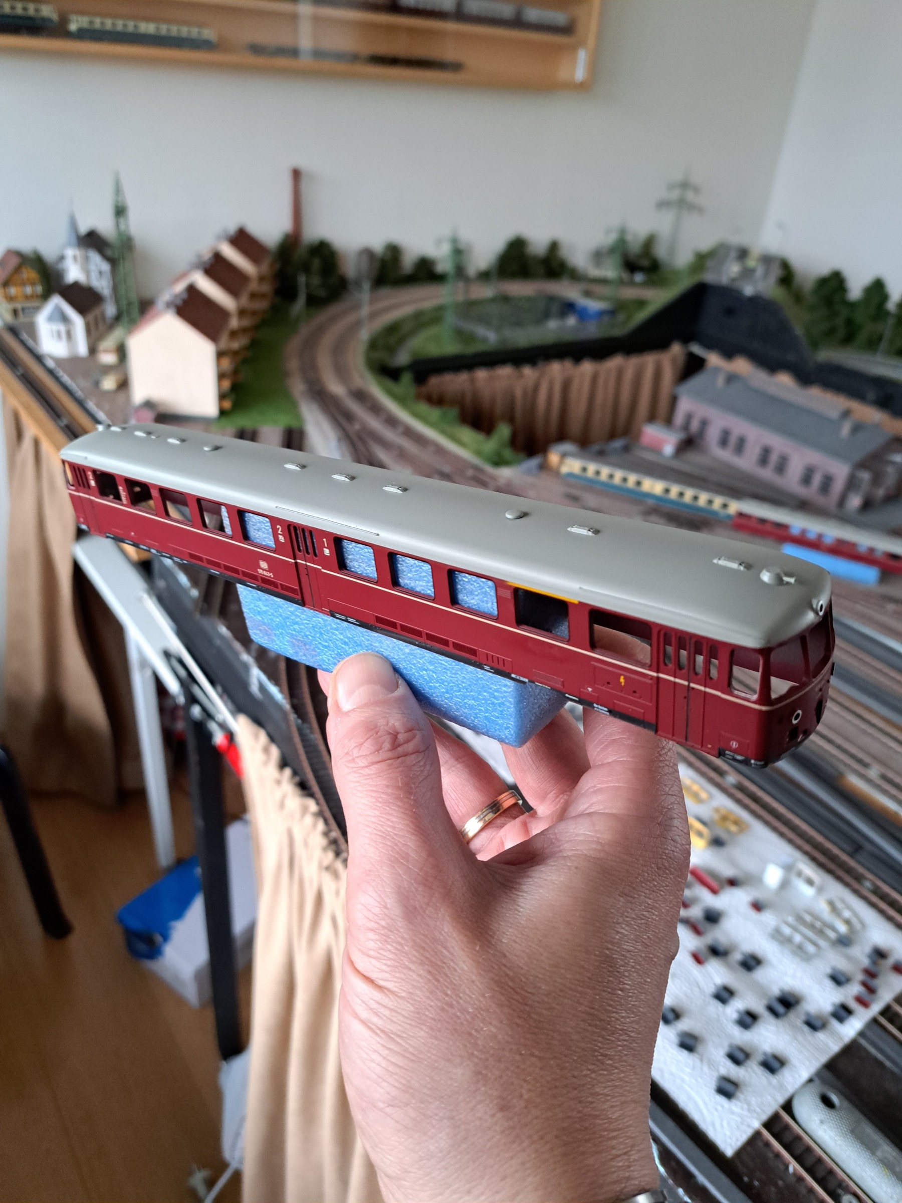

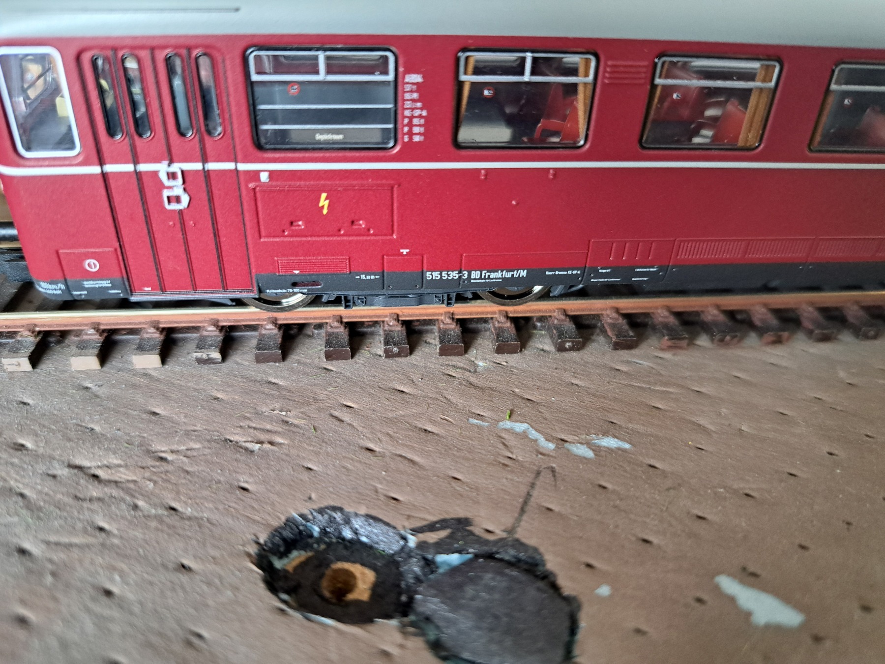

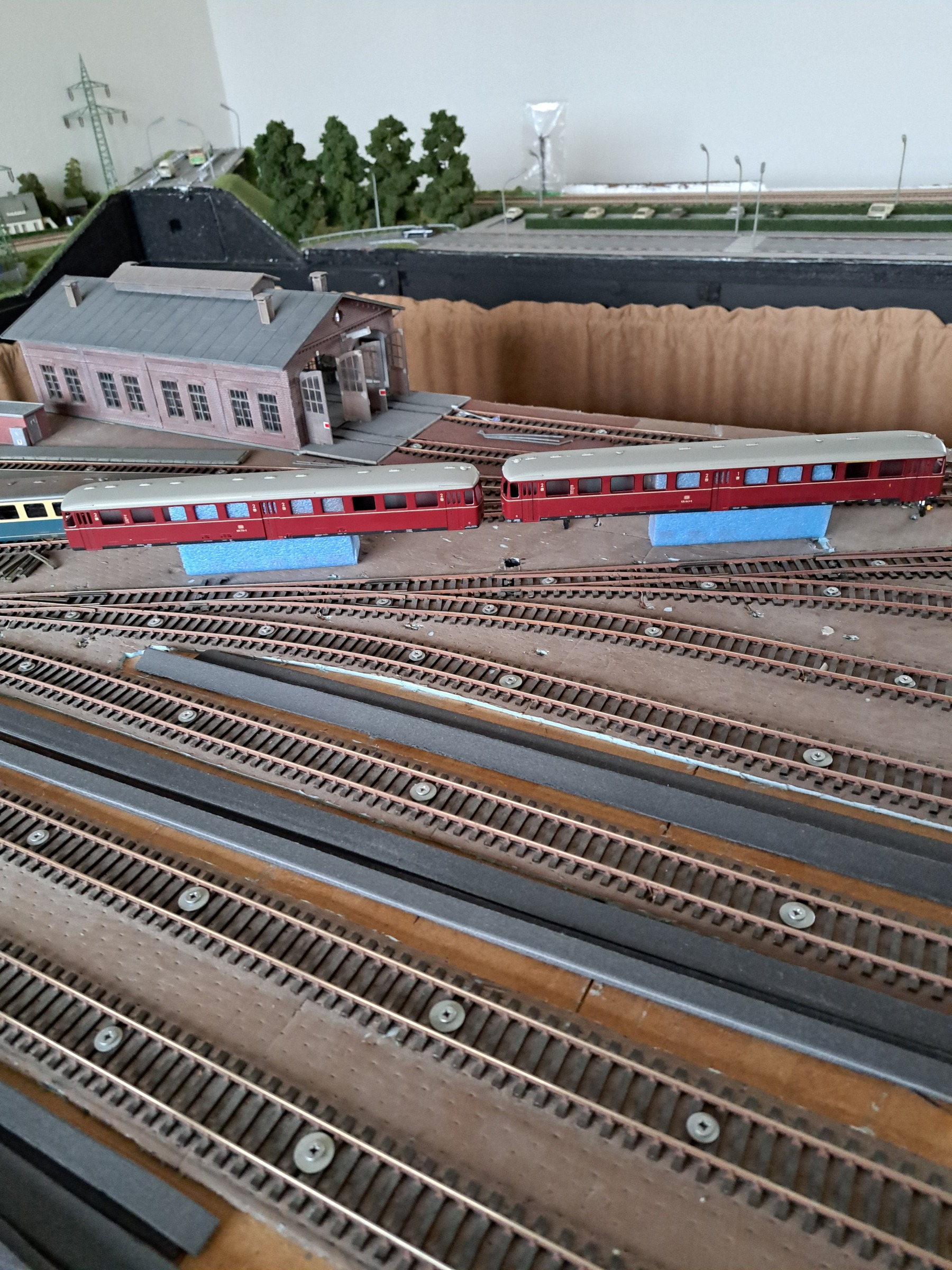

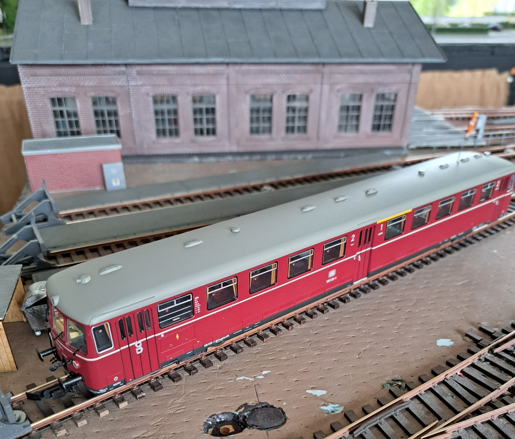

Casmir
  • Berichten: 687
Re: Kato ETA 515
« Reactie #38 Gepost op: 11 October 2025, 19:03:03 »

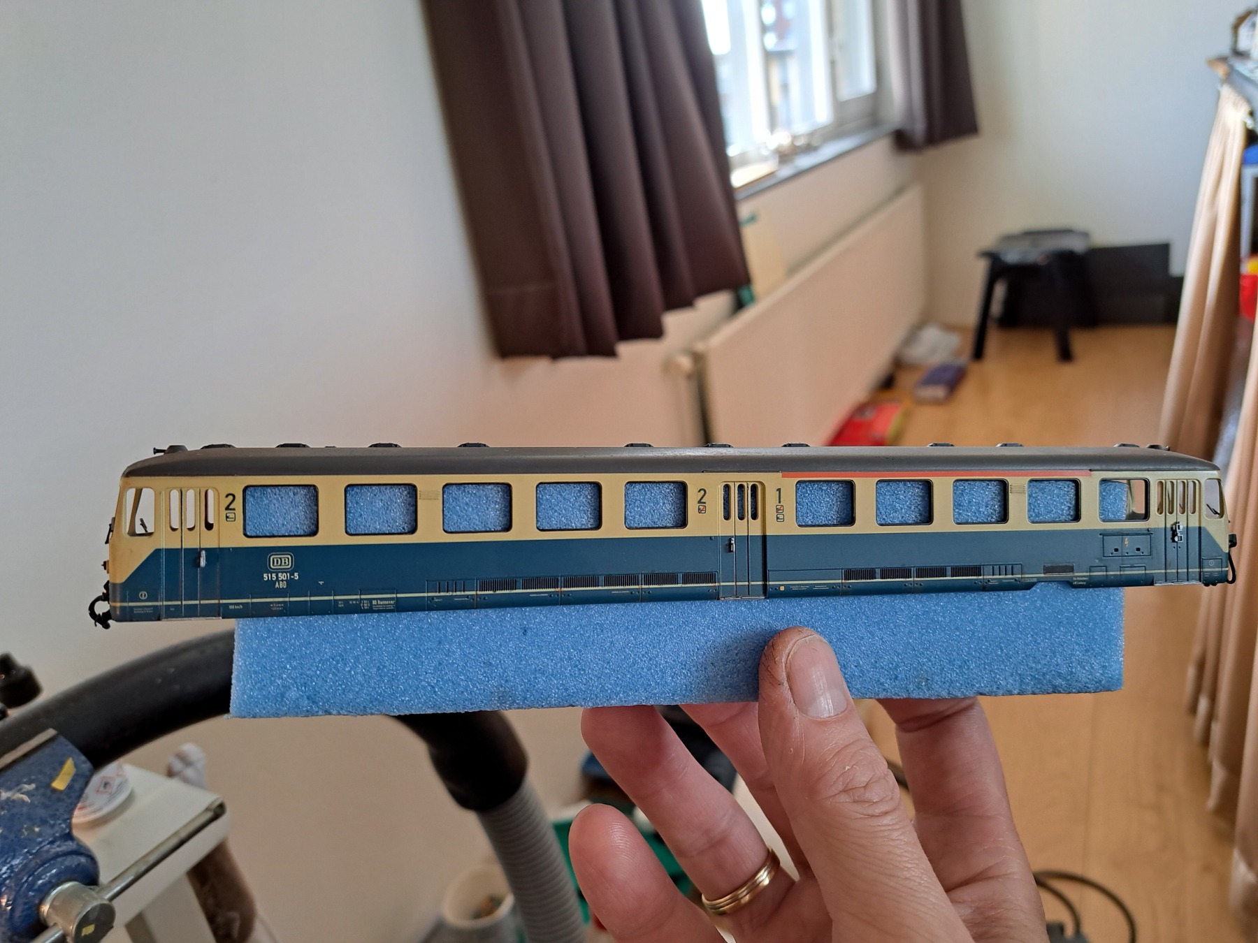

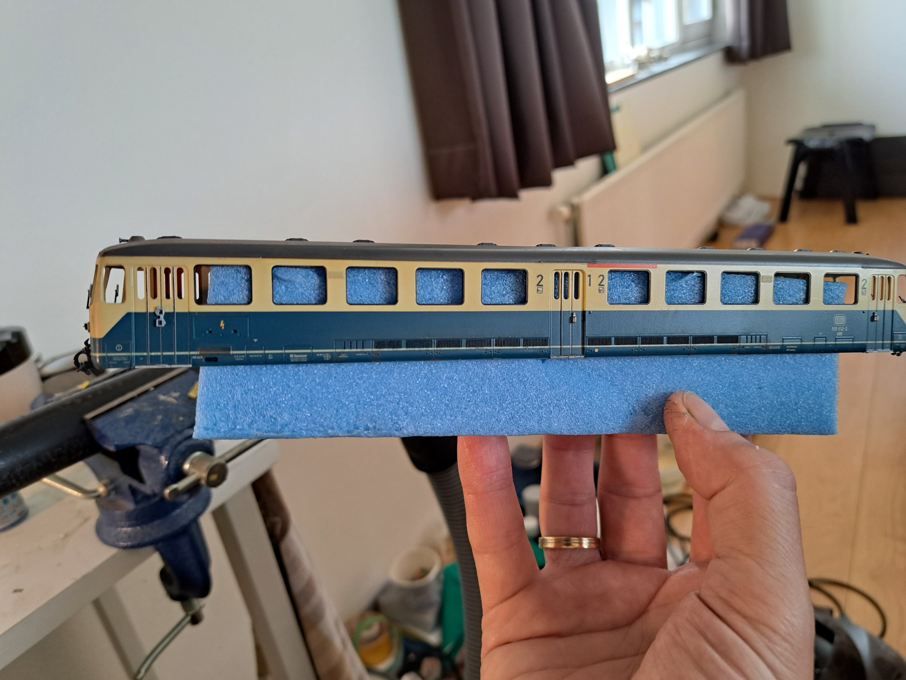

Ooit wel eens de rode Roco 515 gekocht en daarna de rode Kato 515
De Roco 515 mag wel blijven.
Roco leverde deze eerste generatie ETA'S in de rode kleur zonder een Gepäckraumfenster,dus een raam met gewoon gordijnen.
Dat hoort niet
Ik heb er toen zelf maar 1 ingemaakt en nu mag hij blijven.
Roco heeft echter de regengoten niet echt serieus genomen.
Zeker qua vorm.
Bij de bagageafdeling dient de regengoit door te lopen tot voorbij het Gepäckraumfenster.
Helaas hebben ze dat niet doorgetrokken.
Zelf maak ik ook nog een rode Kato variant met 1e klas afdeling achter de bagageruimte.
Daar heb ik zelf het dak onder handen genomen en de regengoten gemaakt zoals ze horen te zijn.
Alles wat zandgeel is bij de Kato moet nog wit worden .
De beschriftingen op de onderste stelbalk is al wit
Nu alleen nog de sierstreep ,klassecijfers,DB koekjes en het nieuwe stelnummer 515-587

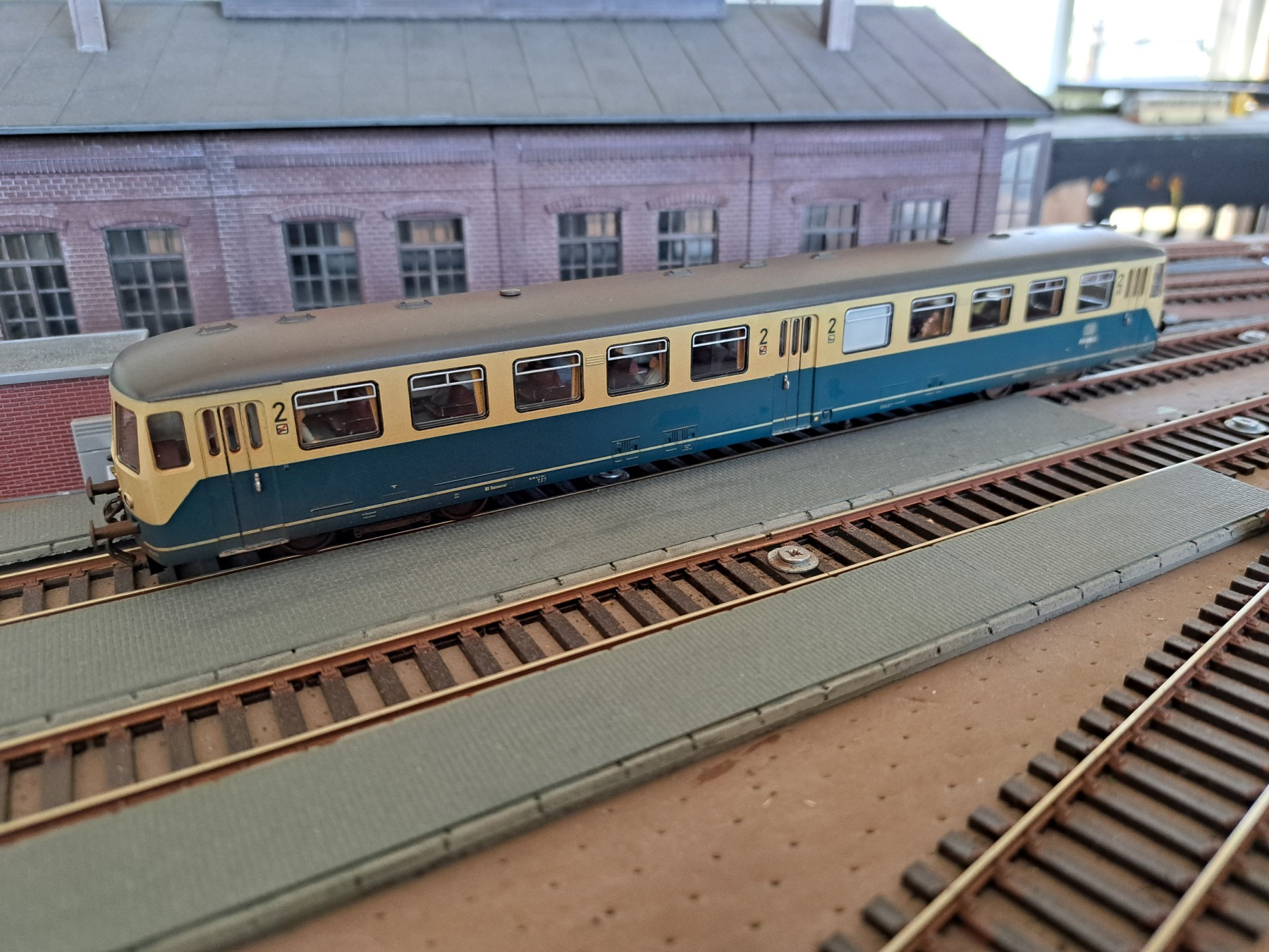

« Reactie #39 Gepost op: 11 October 2025, 20:58:15 »
Oeh.....dat is mooi. En ik zie ook een beige/blauwe op de achtergrond.

Casmir
  • Berichten: 687
Re: Kato ETA 515
« Reactie #40 Gepost op: 11 October 2025, 23:24:07 »
 Ik hoop binnen een half jaar een verslag te maken van het verfraaien van Kato 515 treinstellen.
Dan zijn hopelijk de 2 ETA 515 en 1 ESA 815 klaar.

  • Berichten: 1499
Re: Kato ETA 515
« Reactie #42 Gepost op: 12 October 2025, 08:35:55 »
Bij de blauw-beige ga je het dak niet aanpassen qua dakluchters? Blijft bijzonder dat ze voor de ESA wel de juiste hebben aangebracht en op de ETA niet...
Dat hoort niet
Die had ik nog niet in de gaten :-\ ziet er bij jou netjes uit. Is dat een kwestie van gordijn verwijderen en 2 stangen erachter bevestigen?
Zeker qua vorm.
De niet gelukte vorm ben ik het mee eens, maar bij de rode werd deze toch ook wel ingekort tot voor het eerste raam?
Volgens mij meer flavour of the day.. ;D Ook 1 met verschillende lengtes:

« Reactie #44 Gepost op: 12 October 2025, 11:17:00 »
Ook met de dakluchters is rekening gehouden .
Bij de zeszits 1e klas uitvoering zit deze uit het midden boven het 1e klas gedeelte.
Ik ga nu niet alles tonen , anders hoef ik dadelijk geen verslag meer te doen. :D
