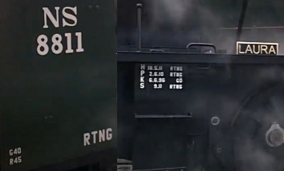

Interesant. Iemand die een 8018 zou willen na bootsen heeft dan ook de opschrift "HRL" nodig. Denk zo maar dat het een A4 wordt met allemaal nummers etc.  ???

Een opname van de zijkant van de NS 8811"van de SSN.

Je zou kunnen overwegen een set te maken voor twee locs, 8801 met depot Feijenoord en 8018 met depot Heerlen.

Edwin, nu bezig om een sheet te maken met daarop alle variëteiten die ik op het internet heb kunnen vinden. Dan kan een ieder zijn eigen lok samenstellen.
Voorbeeld: De 8811 heeft NS boven het lok nummer staan terwijl een ander NS voor het nummer heeft staan. Niet alle locs hebben boven de eerste trede details staan, etc, etc. Het is een beetje puzzelen maar het komt voor elkaar.
