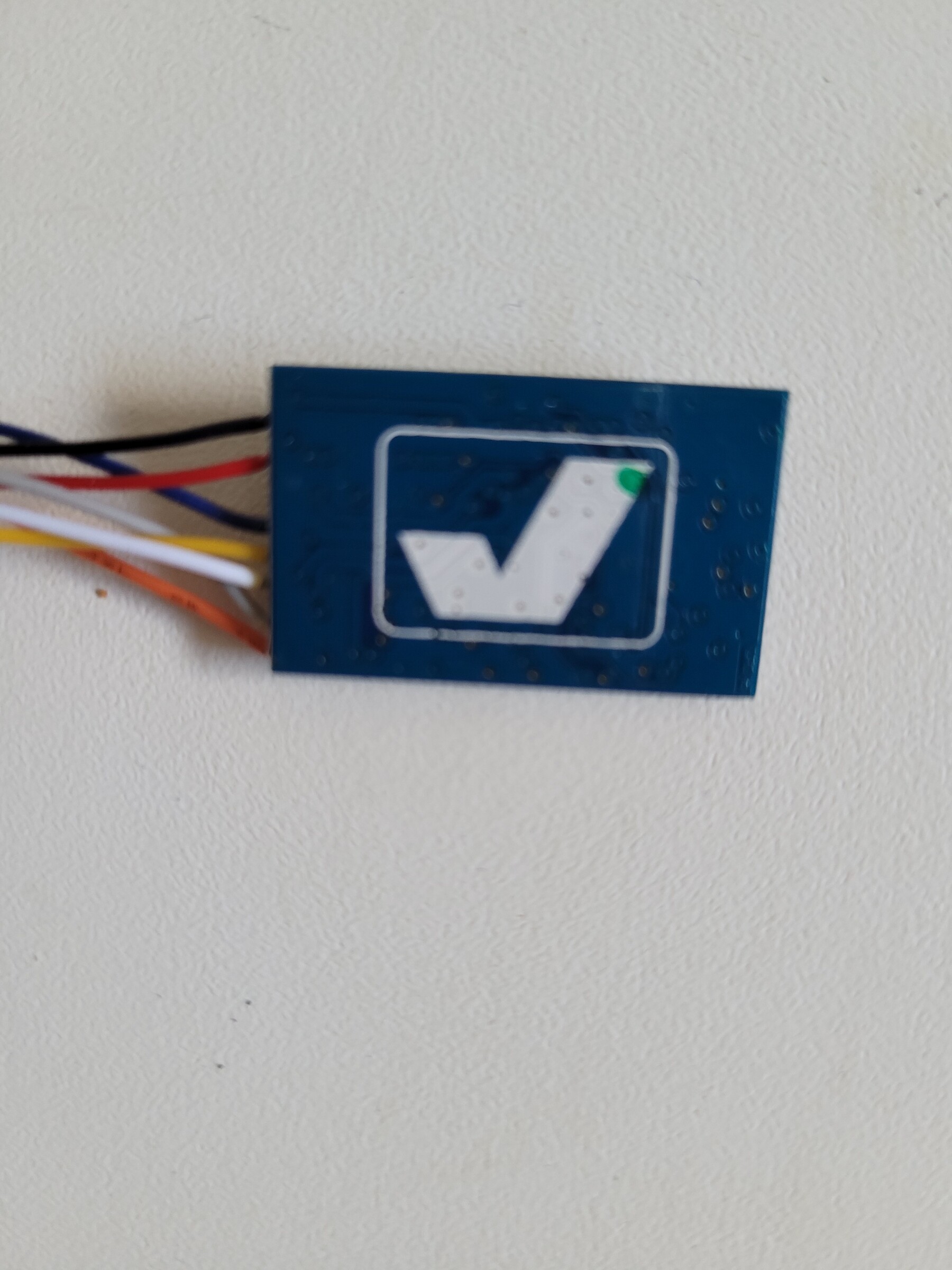

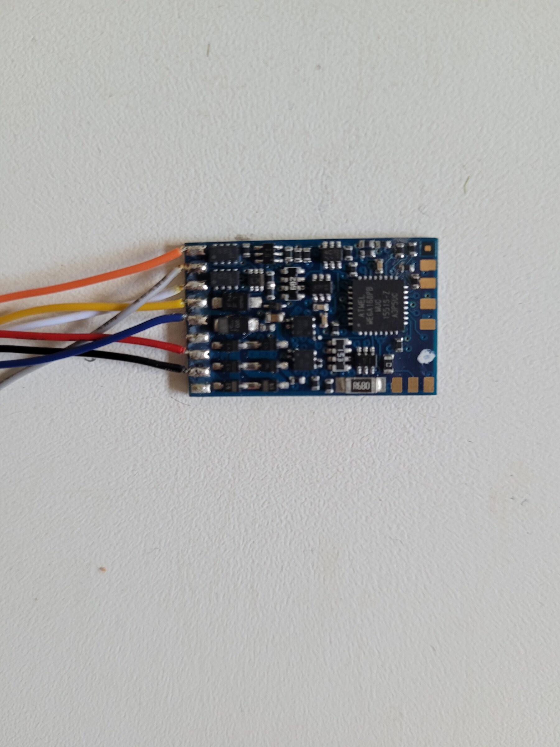

Op de rollerbank werkt de Jules  2.0 prima maar op mijn testbaanje (ovaaltje met Zwarte Z21)) schokt / hapert de Jules maar hij blijft wel rijden. Soms stopt hij maar gaat dan vanzelf weer stotterend verder.  In de Jules zit een Viessman decoder. (Denk ik)

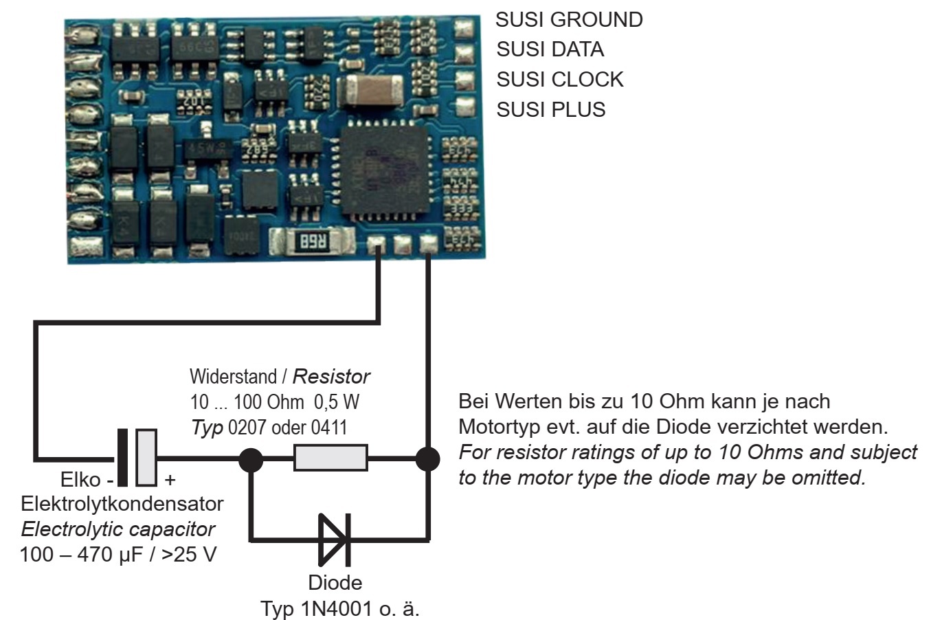

Rechts onderaan op de decoder is een aansluiting om (volgens de documentatie) een elco aan te sluiten in geval van slechte stroom afname. Dus ik dacht das mooi, ik kan het oplossen met een buffer en het rijden zou beter moeten worden....  hmmmmm  Zelfde resultaat....
Nu is de decoder in de manual (5245), (foto hierboven) net even iets anders als van mijn foto van de decoder met draadjes die ik gebruik  maar de aansluitingen lijken me toch bedoelt om een buffer aan te sluiten. Dat heb ik dus gedaan maar helaas geen verandering in rij gedrag
Ik heb een paar vragen, wie kan mij hiermee helpen?  :-)
- weet iemand welk type decoder ik heb?
- moet ik ergens configureren dat ik een buffer gebruik zoals bij een lopi? Dit kon ik niet duidelijk vinden in de manual
- is iemand bekend of dit uberhaubt werkt (de "powerpack")  met de Viessman decoder of dien ik hier een lokpilot5 + powerpack te gebruiken?   (die powerpack & lopi5 heb ik nl al)

Een elco kan de decoder zelf aan de praat houden, maar is niet in staat de motor te voeden. Daarvoor is een powerpack met zogenaamde goldcaps nodig.
