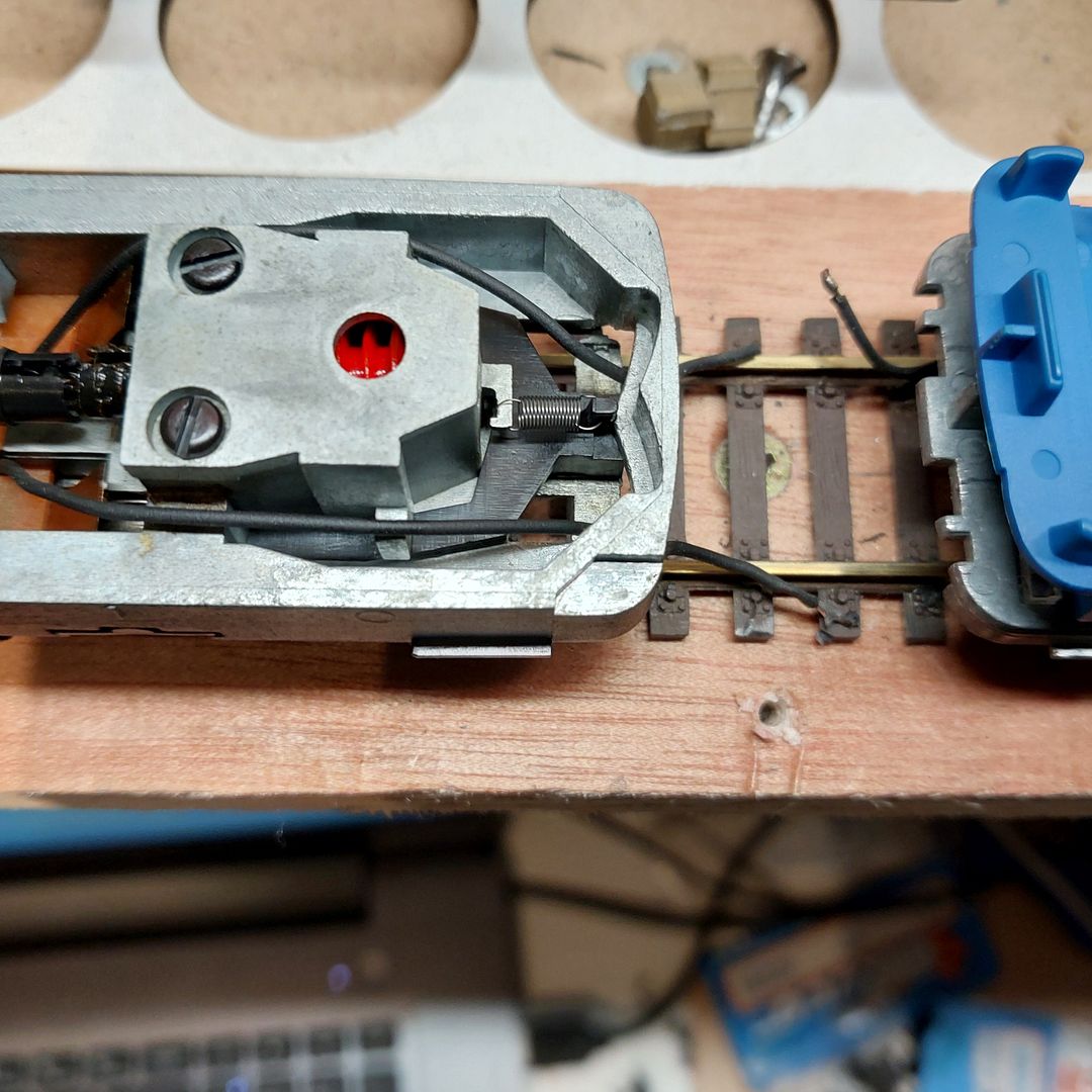

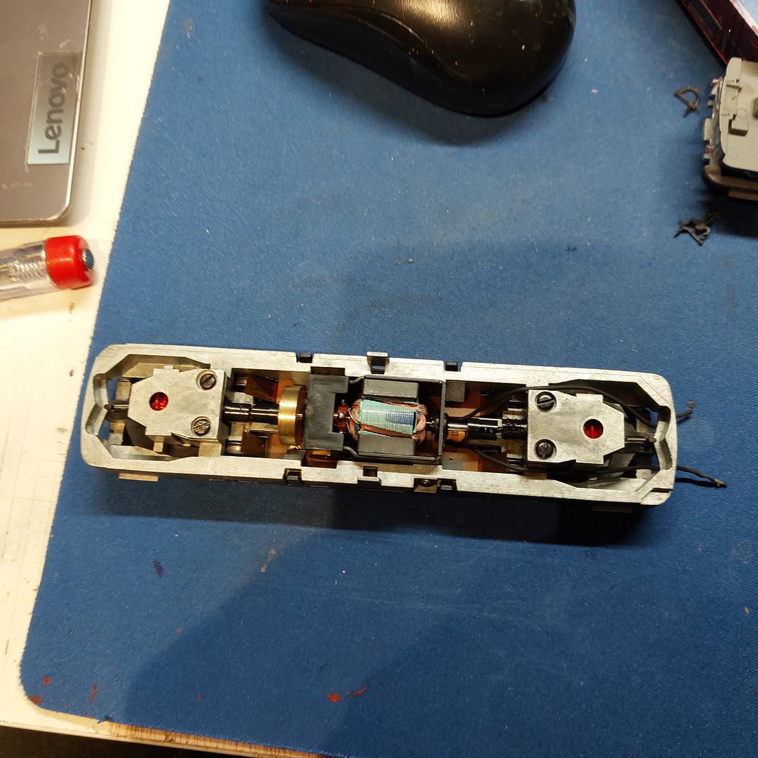

Ik kocht in Houten de getoonde Railbus in mijn nieuwe aanwinsten draadje. Ja, echt waar. Ik betaalde overigens geen €35,- maar €32,50 voor deze defecte aangeprezen Railbus.
Tja, wat is defect. Er is volgens mij gepoogd om het VS rijtuig ook van stroom te voorzien vandaar de draadjes die te zien zijn en los zitten.
Overigens zit er geen decoder in die wel vermeld staat op de verpakking(wel is waar met vraagteken).
Het test rapport:
Mist koppelingen; geen punt, zitten er al weer op want die uit de set Umbauwagen 45907 zit eenzelfde koppeling.
Motor staat vast; Nee, kan deze gewoon draaien via het vliegwiel.
Losse draden; ja, dat klopt. Eens kijken m.b.v. een andere Railbus die ik heb hoe dat precies allemaal moet zitten.
Kortom, met hier en daar wat kleine reparaties en misschien wat soldeerwerk heb ik weer een prima rijdend stel voor weinig.
Edit: ik heb de twee draadjes die van het motorstel komen even aangesloten op een switching adapter van 12 V= en warempel, de motor draad gewoon. Da's een zorg minder.
Een middagje prutsen heeft geresulteerd is een treinstel wat gewoon prima rijdt! De draadjes waren niets meer en minder dan extra stroomtoevoer van en naar de motorwagen. Moet alleen nog de ontbrekende koppeling fixen van die van de Umbauwagen is te kort.
Misschien maar zelf 1 maken van Roco kortkoppeling die aan elkaar gemaakt worden d.m.v. een stukje styreen. Vanavond maar eens kijken.
