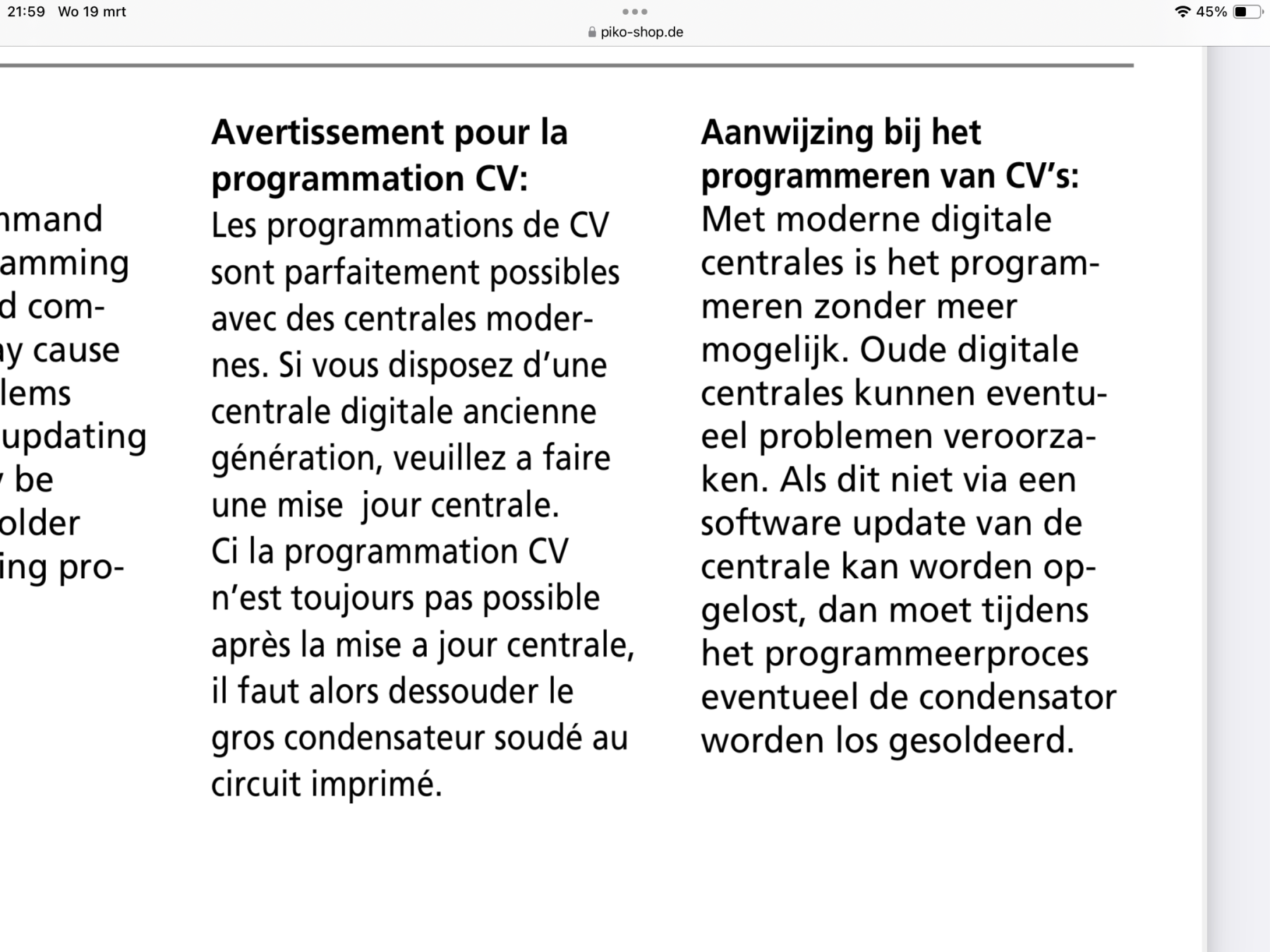

Voor de record:
De oplossing met de kap heeft niets met slecht contact te maken maar met manier waarop Piko in dit model de prints heeft ontworpen. Heb de oplossing pak weg 2 jaar geleden op duitse website gevonden nadat ik zelf ook problemen had om dit model (wat ik toen net nieuw had) te programmeren. Liep er recent weer tegen aan toen ik wat settings wou aanpassen omdat de dame mee moest naar OntraxS. Met de kap er af was het direct gefixt.

Even los van het feit dat de kap er afhalen dus de oplossing is.
Maar heeft die condensator dan iets met de cabineverlichting te maken?
Ik mag aannemen dat die op een functie uitgang zit, daar lijkt een c mij persoonlijk compleet nutteloos.

Behalve als die condensator bedoeld is om knipperende verlichting te voorkomen. Dat er dan invloed is op het uitlezen van CV's verbaast mij, maar Frank heeft die ervaring dus wel.

Condensator is voor de rijstroom, alleen heeft piko deel van electronica naar dak gehaald zodat interieur en doorzicht door de railbus niet verstoort wordt.
Staat overigens wel een opmerking over programmeren en condensator in de handleiding. Dan helaas weer niet dat deze bij dit model eenvoudig weg te halen is door de kap er af te halen
Nu lijkt een up to date Z21 mij geen oude centrale en laatst kregen we hem bij andere baan ook pas na veel moeite aangemeld op een marklin ms.

Beste Frank
Dank voor je moeite
Lijkt me hiermee voldoende bewezen
Ik ben er nog niet aan toegekomen maar kom erop terug.
Groet
