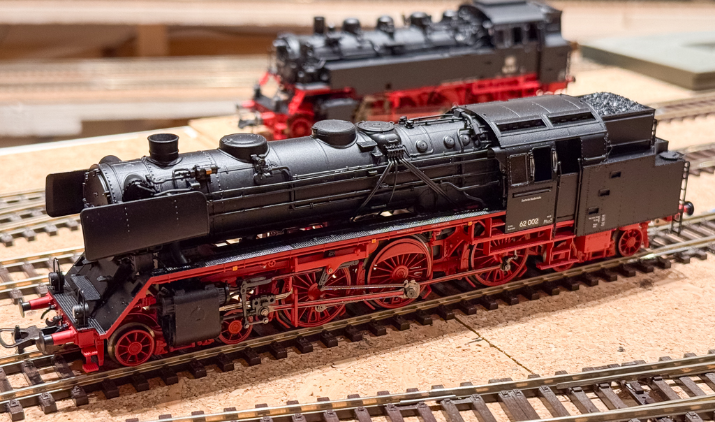

Beste Mensen,
Onlangs heb ik een Piko BR62 gekocht (Piko nr. 50702):
Deze loc heeft een sounddecoder, geïnstalleerd vanuit de fabriek, de Piko 56630 PIKO SmartDecoder XP Sound PluX22.
Mijn baan stuur ik aan met een ESU Ecos met DCC protocol.
De loc rijdt prima, maar als ik de verlichting wil schakelen, met f0 (zie foto), dan gaat er ook een geluid klinken. Een soort ruisend ‘weglekkend stoom ’-geluid. Dit geluid is continue, bij stilstand zowel als bij rijden. Mijn probleem is dat ik dit geluid niet uit krijg, behalve door ook de verlichting weer uit te schakelen. Weet iemand hier een oplossing voor?

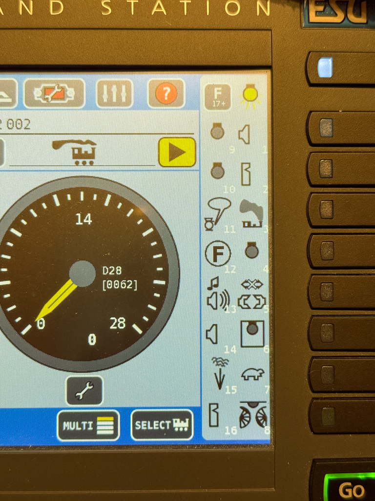

Voor het beeld erbij: zo zet ik het geluid aan via f0:

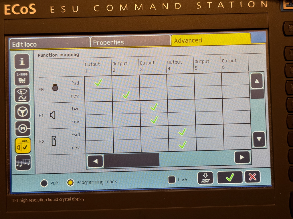

Als ik de decoder uitlees en de functiemapping bekijk, zie ik dit:
Er wordt (zo te zien) niets anders meegeschakeld.

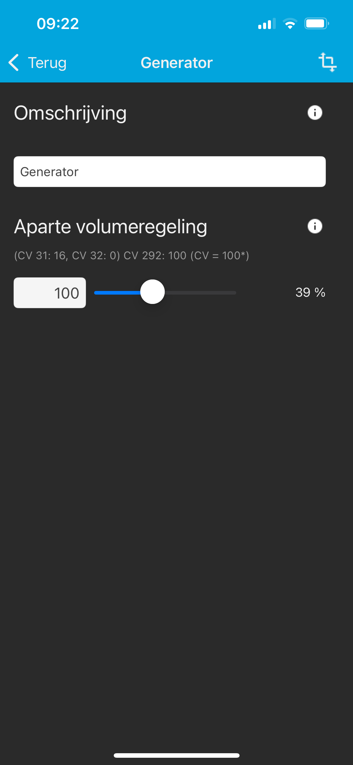

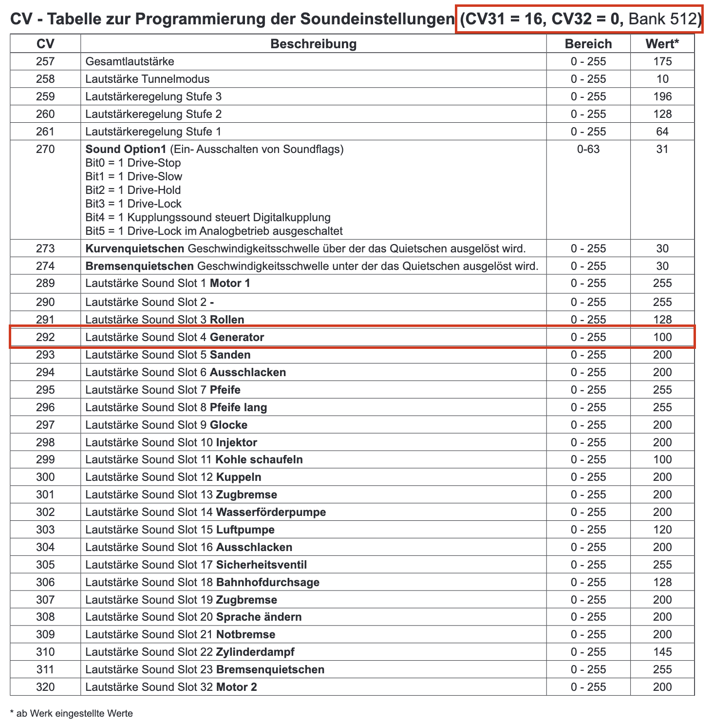

Als het om de 5.1 decoder van Piko gaat, op deze pagina vind je de uitgebreide handleiding van de decoder, helaas enkel in het Duits.
Het volume van de generator kan je afzonderlijk aanpassen, wel even kijken dat CV31 en CV32 juist ingesteld staan hiervoor, een screenshot uit de uitvoerige handleiding:

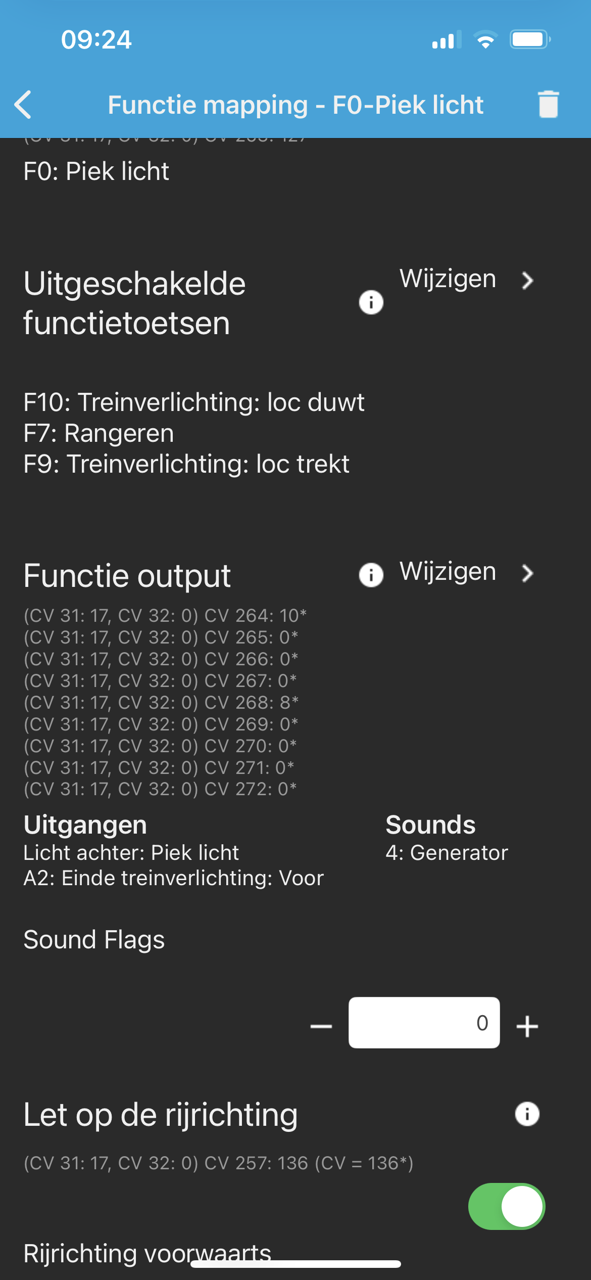

Beste,
Handig is de piko smartdecoder app te downloaden.
Daar vind je ook jouw br62 decoder en kun je de instellingen aflezen.
Zo ook van de generator op F0
Succes, Rob
