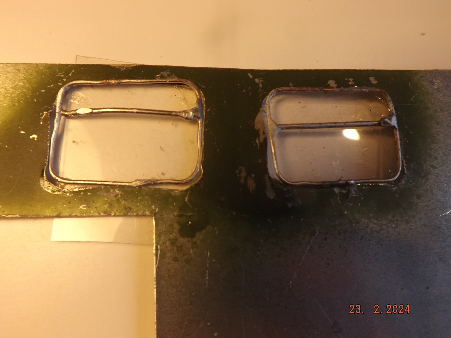

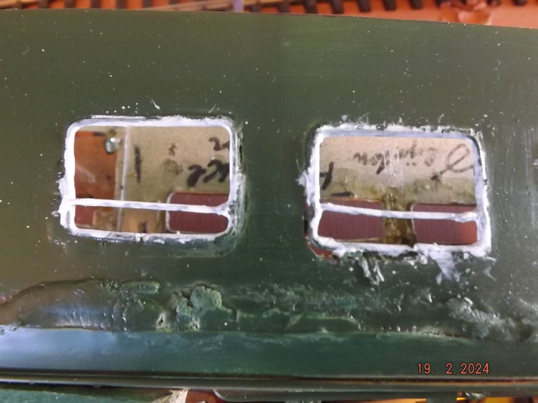

Hoi Paul en anderen
Hier een tweetal plaatjes van een test wand met twee ramen.
Het ziet er gewoon niet uit !
De eerste methode was dus ramen uitzagen, raamlijst er in lijmen en de raamlijst verven met een klein kwastje Ging fout omdat er o,a, geen afplaktape is gebruikt,maar dan nog...knoeiwerk.
Het andere plaatje toont een ander raam hier heb ik het wandje gespoten,"glas "er achter gelijmd,op het glas het apart gespoten raamlijstje gelijmd.
Mogelijk tast de Bison de verflaag aan.
Mooi is het nog niet ,vooral het raamlijstje maken is niet goed gelukt.
Maar nu zie je hoe ik het doe.
Iemand die betere ideeen heeft is welkom!
Peter

Om te beginnen zou ik een net houten soldeermalletje maken dat scheelt behoorlijk. En een soort buigmal waarin je steeds exact dezelfde hoek kan buigen. Tenslotte: kan je de raamlijsten niet uit oude Lima rails vouwen? Dan kan je het glas gewoon in het lijstje ploppen.

Nou Paul,dat gebruiken van railprofiel gaat niet zo makkelijk,want als je de rail zijdelings 90 gr buigt ,moet de voet aan de buitenbocht rekken en aan de andere kant inbuigen /stuiken.
Het zal dan bij rond draad moeten blijven of een H profiel.

Wellicht is het mogelijk om op de plekken waar de rondingen gebogen moeten worden de voet van de rails aan beide zijden te verwijderen. Dan heb je op de rechte stukken wel randen om het " glas in te klemmen. Het is dan natuurlijk even uitrekenen / proberen hoeveel er verwijderd moet worden per ronding.
Maar om dan veel exact dezelfde ramen voor een compleet treinstel te maken is alsnog een heel karwei. Ik zou dan eerder rondvragen of iemand de raamlijsten kan etsen, plotten of 3D printen.
