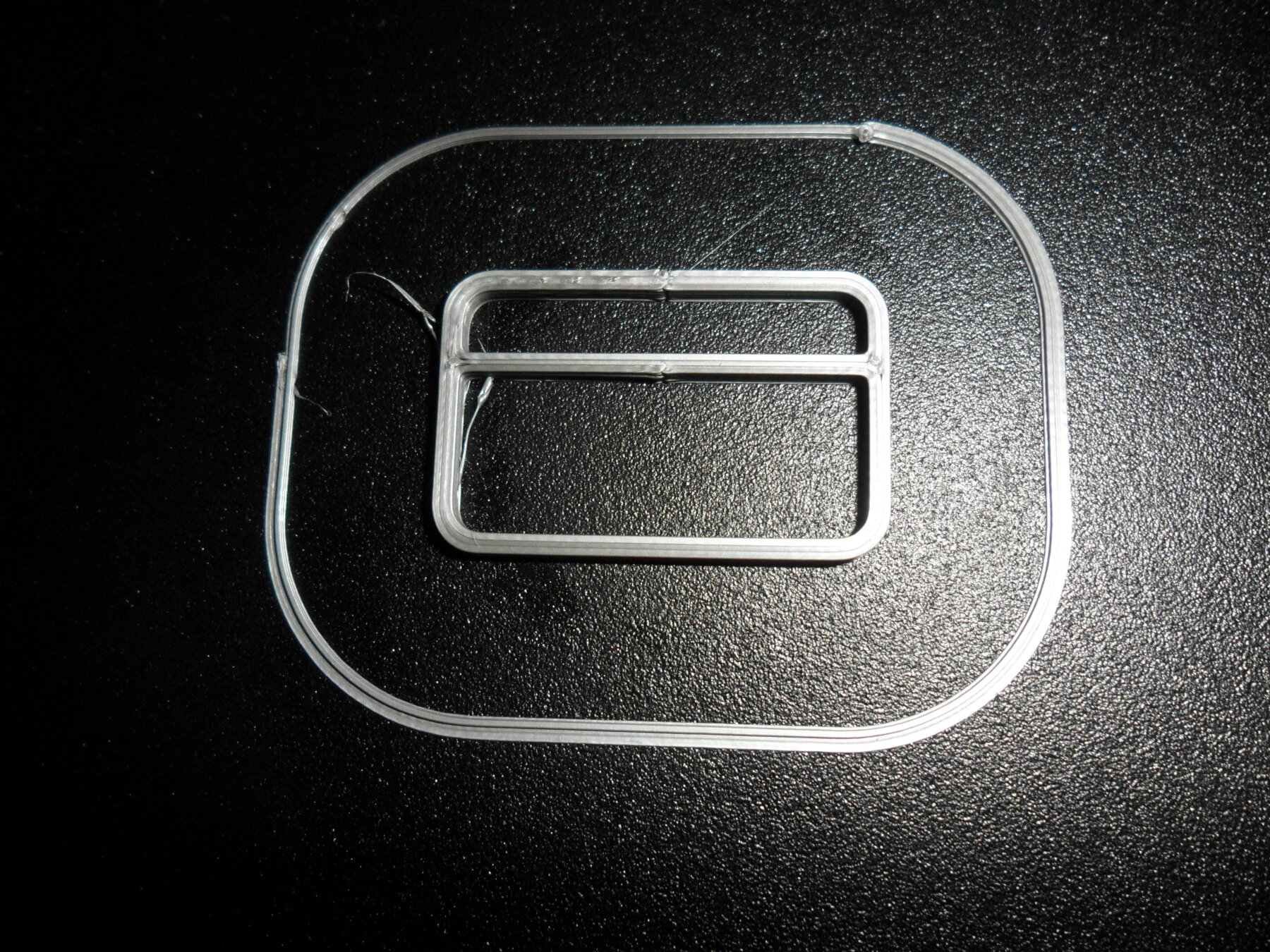

Voorlopig gaat het om het principe! Bijgaand de testprint nog op het warme printbed.
Vwb bevestigen zijn er diverse mogelijkheden. Ikzelf print op de "beglazing", de lijst steekt dus door de wand. Als de lijst op de wand zou moeten liggen kan er zodanig worden geprint
dat er een sponning in de lijst komt die door de wand wordt gestoken en op de beglazing zou kunnen worden gelijmd. Overigens gebruik ikzelf Bisonkit, oplossen/aantasten van verf
heb ik nog niet meegemaakt, maar je moet wel de voorgeschreven droogtijden apart van elkaar in acht nemen.
Hier is 'ie dan, met minimale moeite:

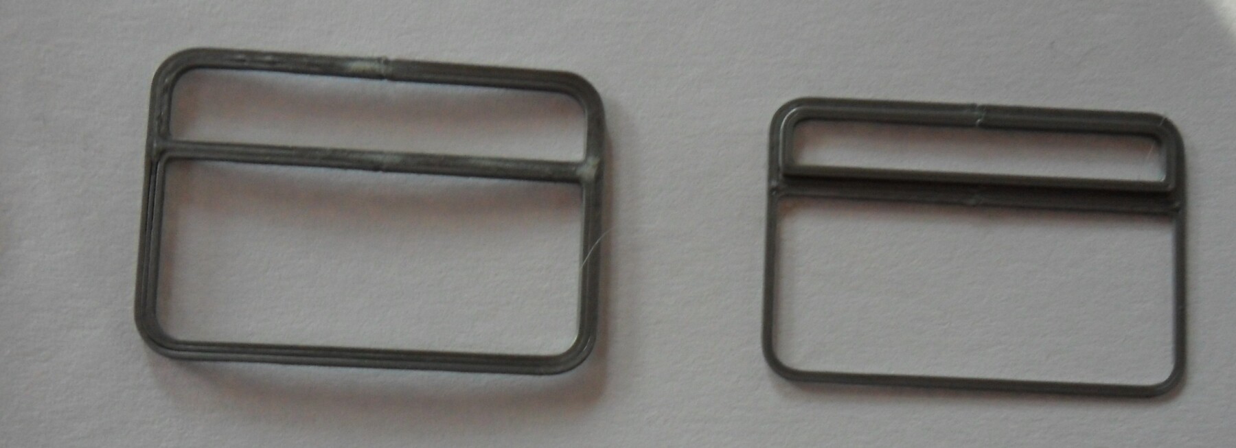

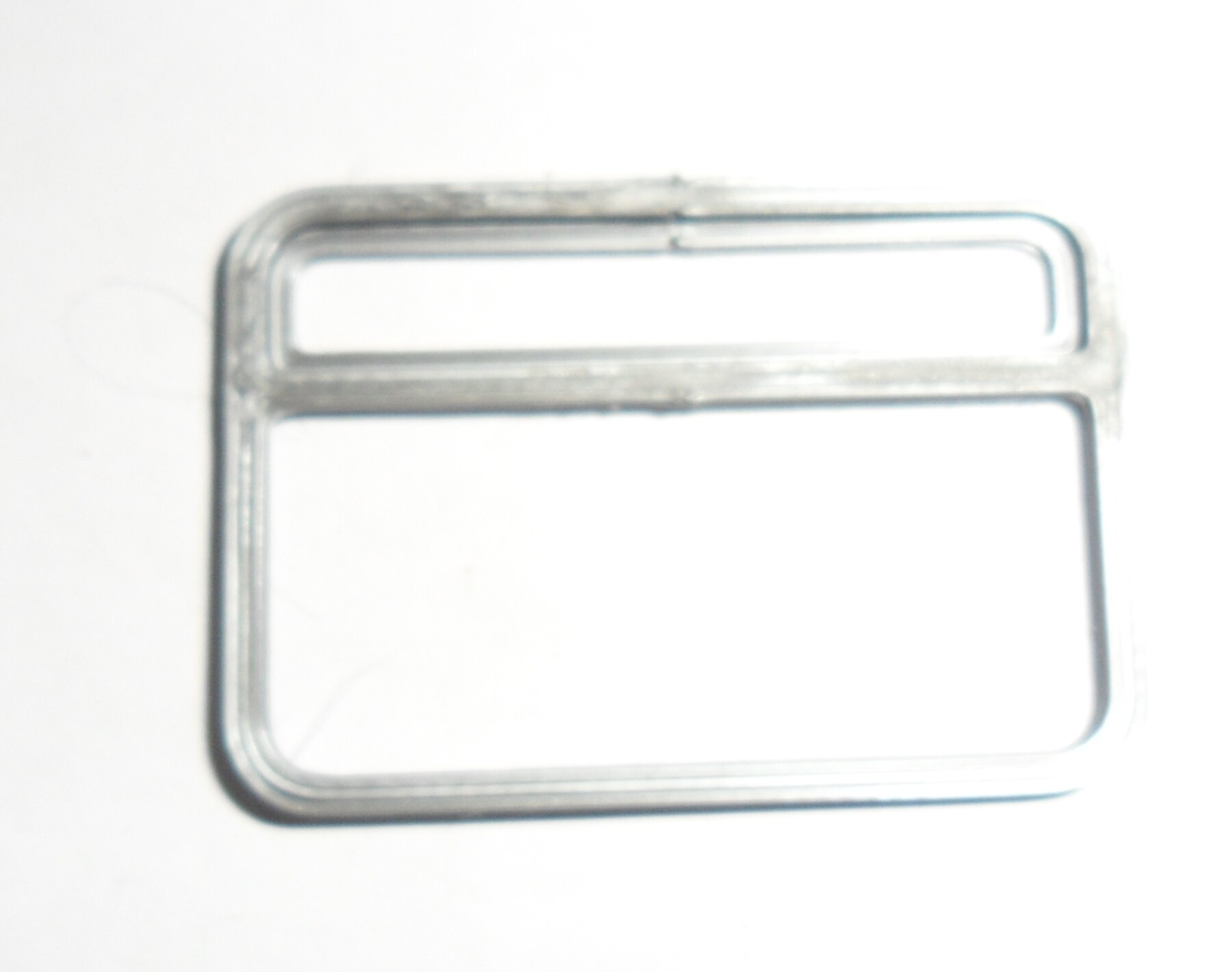

Omdat ik toch nog het nodige te leren had heb ik m'n 1:80 Vellekoop hondekop tekening gescand en naar 1:40 vergroot. Daarna een raampje opnieuw getekend en geprint. Wat ik wilde was aan de achterzijde een sponning en het klapraam lager dan de lijst, kortom leren hoe hoog/laag in eenzelfde print is te fabrieken. Uiteindelijk heb ik een inlay geprint die in de al eerder geprinte lijst past.
