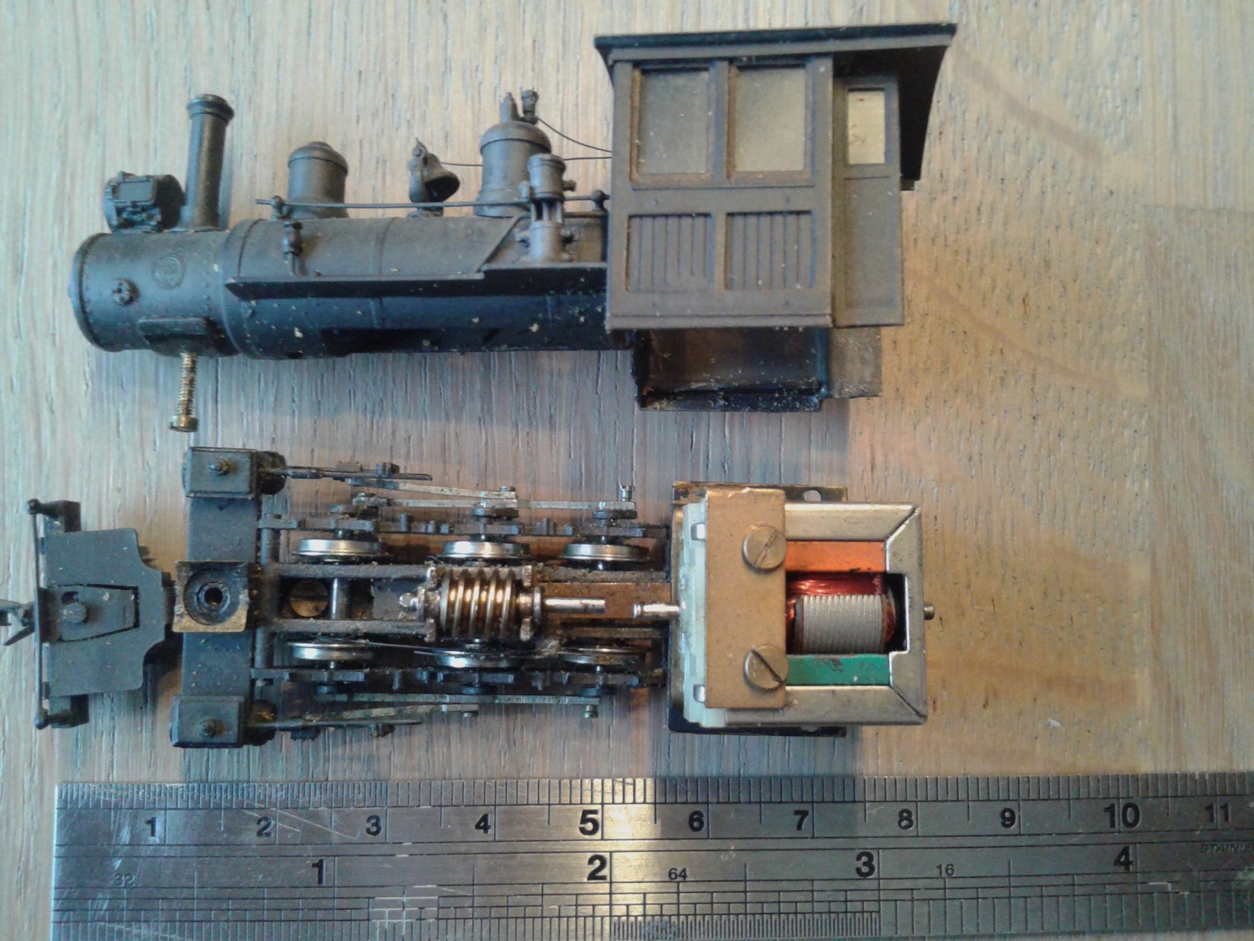

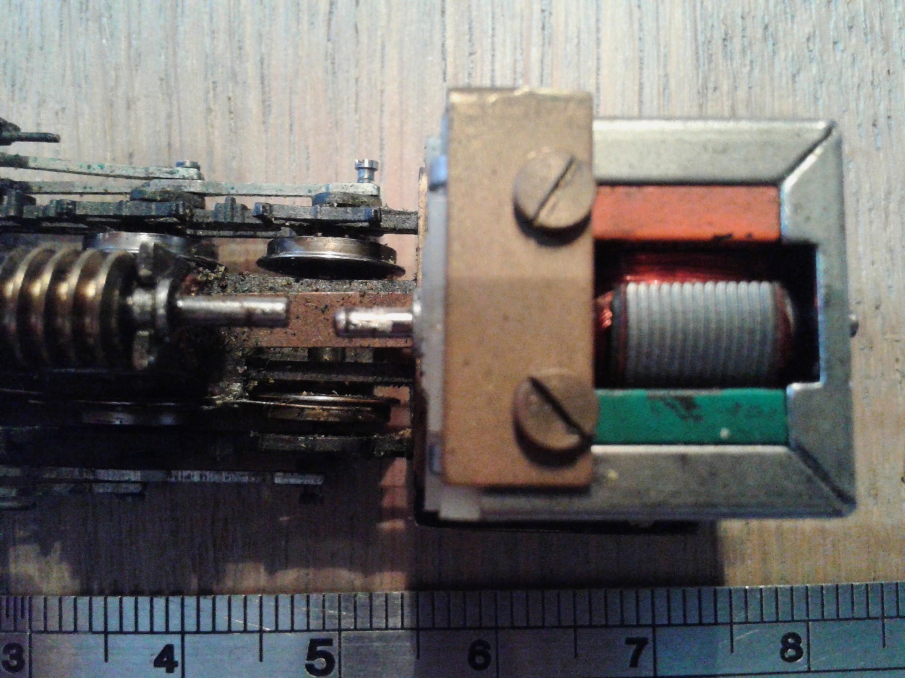

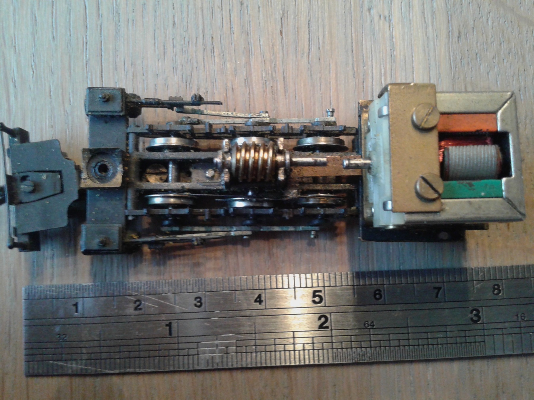

Beste allemaal,
De koppeling tussen de motor- en ‘wormwielas’ is stuk.
Het bestond uit een halfhard dus stevig rubberachtig slangetje (vgl fietsventielslangetje).
Over/tussen de beide asjes geschoven.
Door de (45-)jaren heen is deze verbinding uitgedroogd en verkruimeld.
Ben nu op zoek naar een vergelijkbare nieuwe "overbrenging"
(Een fietsventielslangetje is te ruim en te slap)
Doorsnee motoras= 1,6mm
Doorsnee as met wormwiel =1,5mm
Beschikbare ruimte is 1 cm.
Het motortje is demontabel om de koppeling er weer tussen te zetten.
(Het is een smalspoorlokje H0e van het destijds Japanse Sango in 1980 als bouwdoosje aangeschaft.
Lokje ook bekend als "Dachshund")
Hebben jullie een advies/oplossing?
Alvast hartelijk dank voor jullie reacties.
