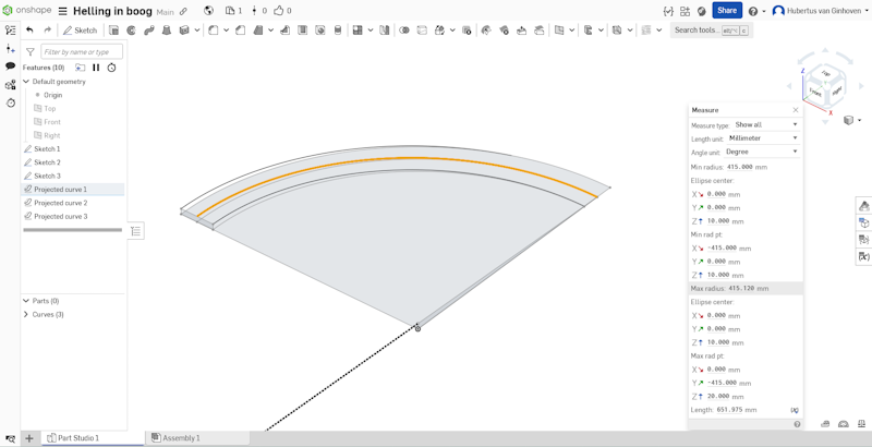

Ik ben van plan uit XPS een hellend gedeelte van de baan te gaan snijden. Ik neem een blok, leg de rails erop, teken af, snijd de zijden op maat, teken de helling af, snijden en klaar.
Rechte helling
Nu weet ik dat als ik een rechte rail van een meter op een blok leg, aan de zijkant van het blok de schuine lijn afteken, snijd, dan is de schuin afgesneden zijde langer is geworden dan de onderzijde. Ik zou het blok om kunnen keren, dan past de rail er weer precies op, maar dan heb ik een rechte zijde die niet meer haaks op de ondergrond staat. Zolang het recht is, red ik me met de wet van Pythagoras en kan het blok aftekenen met de uitkomst van de rekensom.
Gebogen helling
Als ik nu boog af zou tekenen op een blok, ik snijd de gebogen zijwanden, maar wanneer ik de helling af zou snijden, zou ook dat gebogen schuine vlak wat langer zijn dan eerst. Ook is de straal volgens mij dan wat groter. De gebogen rails passen dan weer wel als ik ook dit blok omdraai. Maar dat is niet wat ik wil.
Wat is de formule waarmee ik dit kan berekenen? Enne, nee, de suggestie flexrail gebruiken' ga ik negeren.  :D

Meestal gebruikt men platen hout, die uiteraard dezelfde geometrie blijven behouden, vandaar dat ik me kan voorstellen dat de doorsnee modelspoorbouwer hier niet mee te maken heeft. Met een CAD programma zou een en ander te berekenen zijn, maar ik ben nog niet zover dat ik een sporenplan met stijgende en tegelijk gebogen trajecten kan ontwerpen.

Ik bedenk me net dat ik dan alle bogen in spiegelbeeld af moet tekenen... Toch maar eens in Onshape duiken.

Huub, ik denk dat je te moeilijk denkt.
Heb je al eens met Pythagoras berekend hoe groot het  verschil is tussen de lengte van de schuine helling en de horizontale afstand? Bij een stijging van 2% is dat 0,2 mm per meter, bij 4% is het 0,8 mm per meter. Dat zijn verschillen die je bij de praktische uitvoering gewoon kunt negeren.

Klaas, je hebt gelijk. Nadat ik het eens uitgetekend heb, zie ik pas dat het om nog geen mm gaat.
