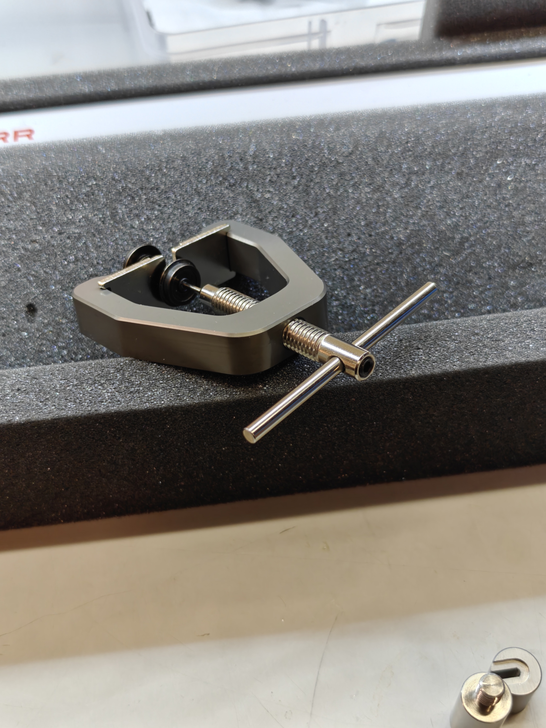

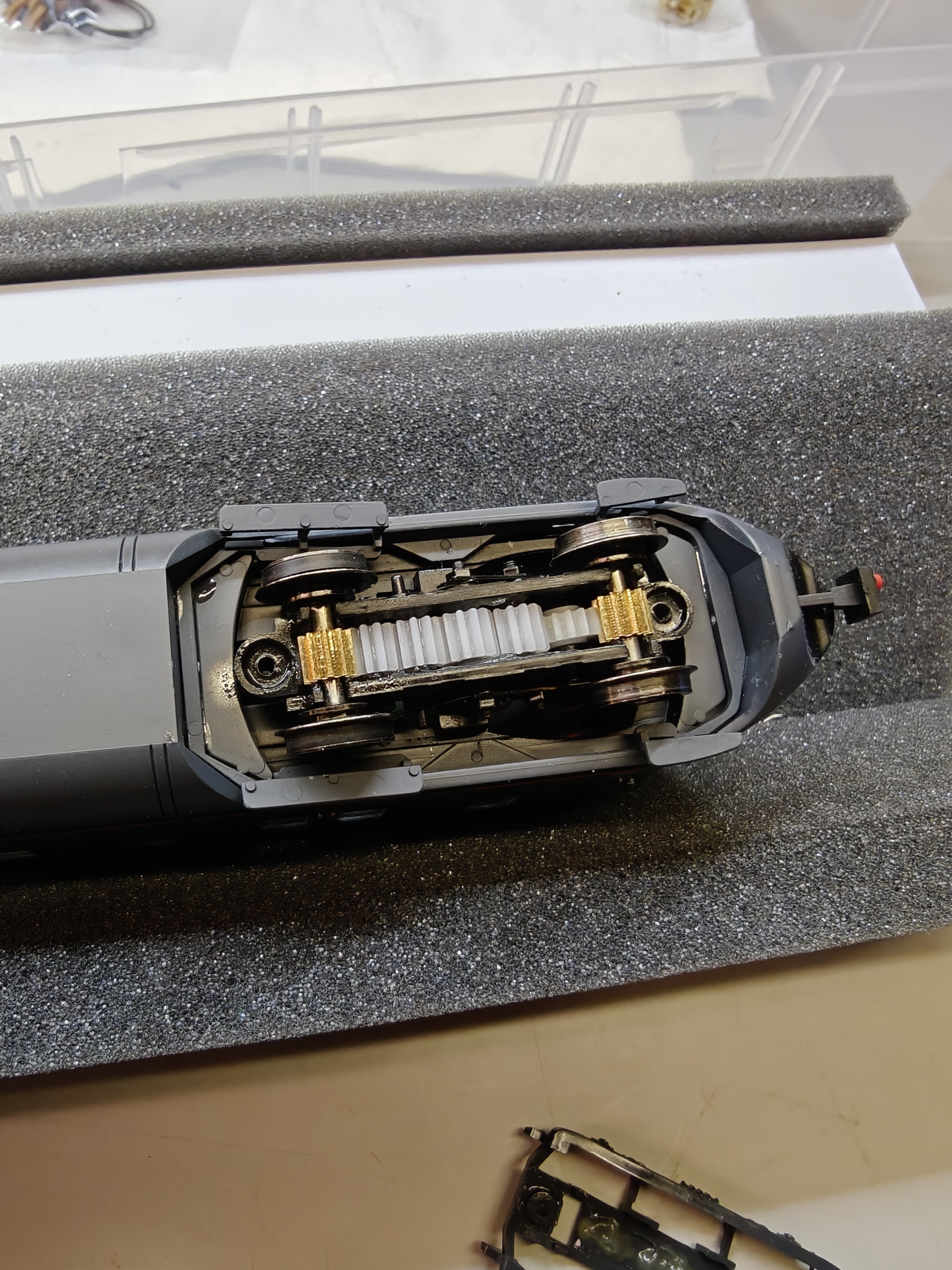

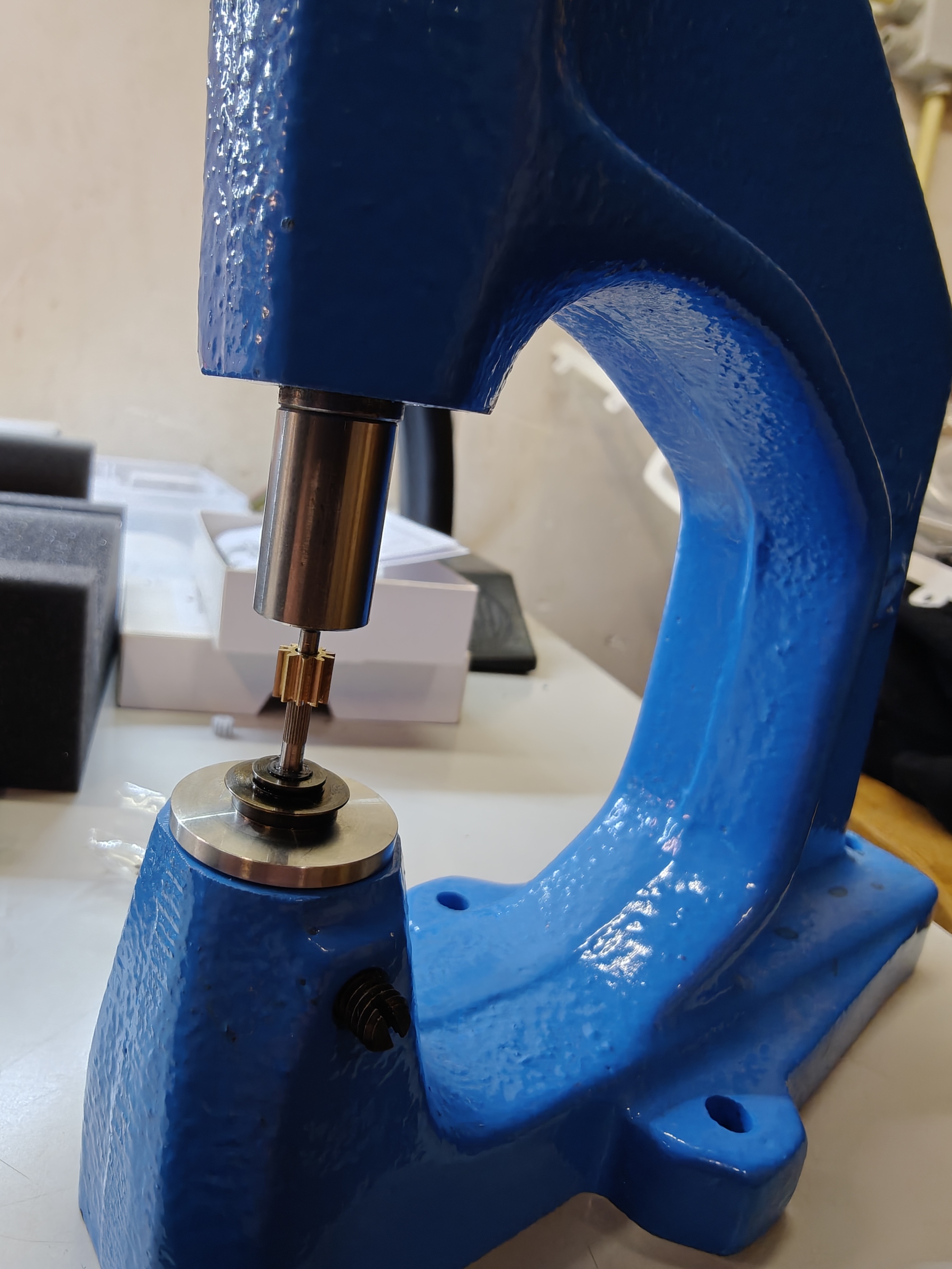

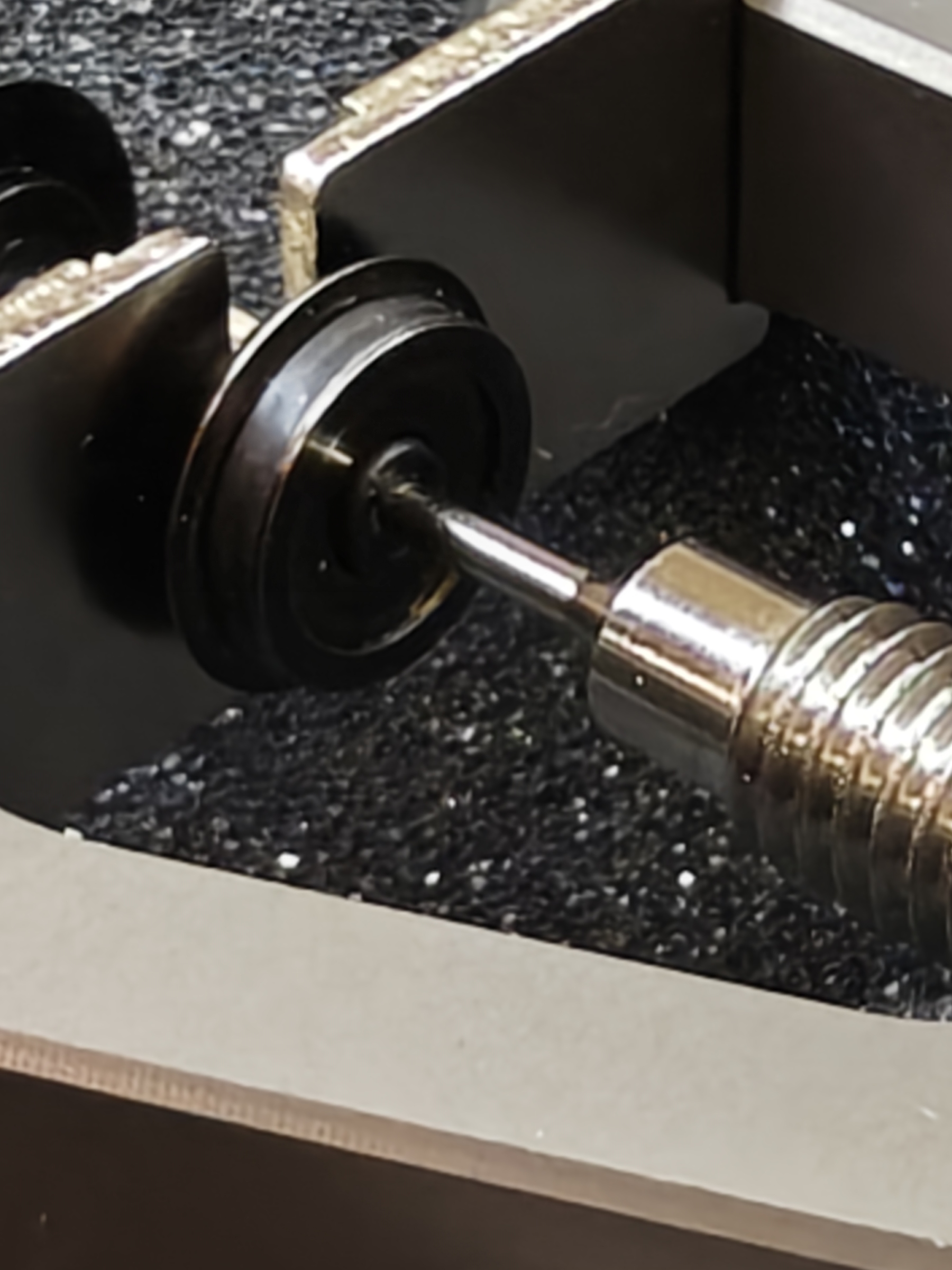

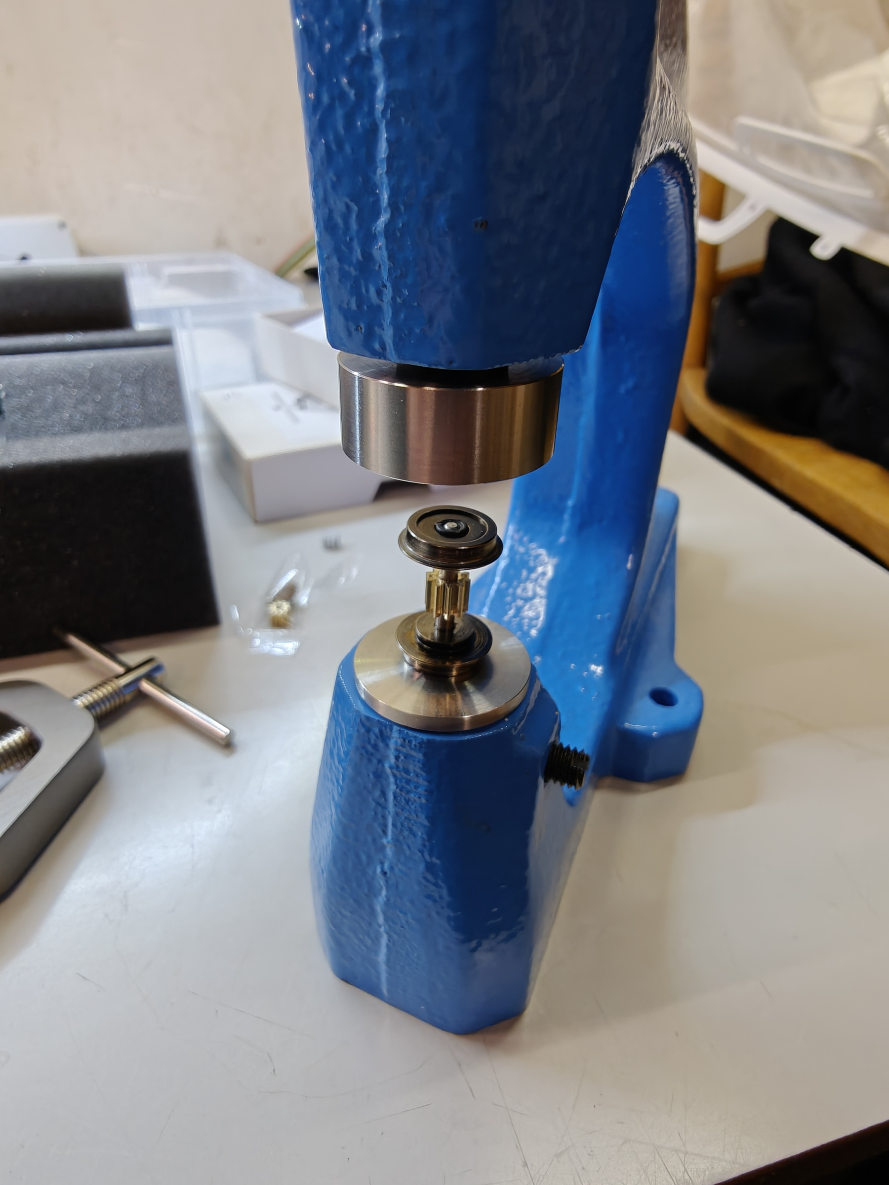

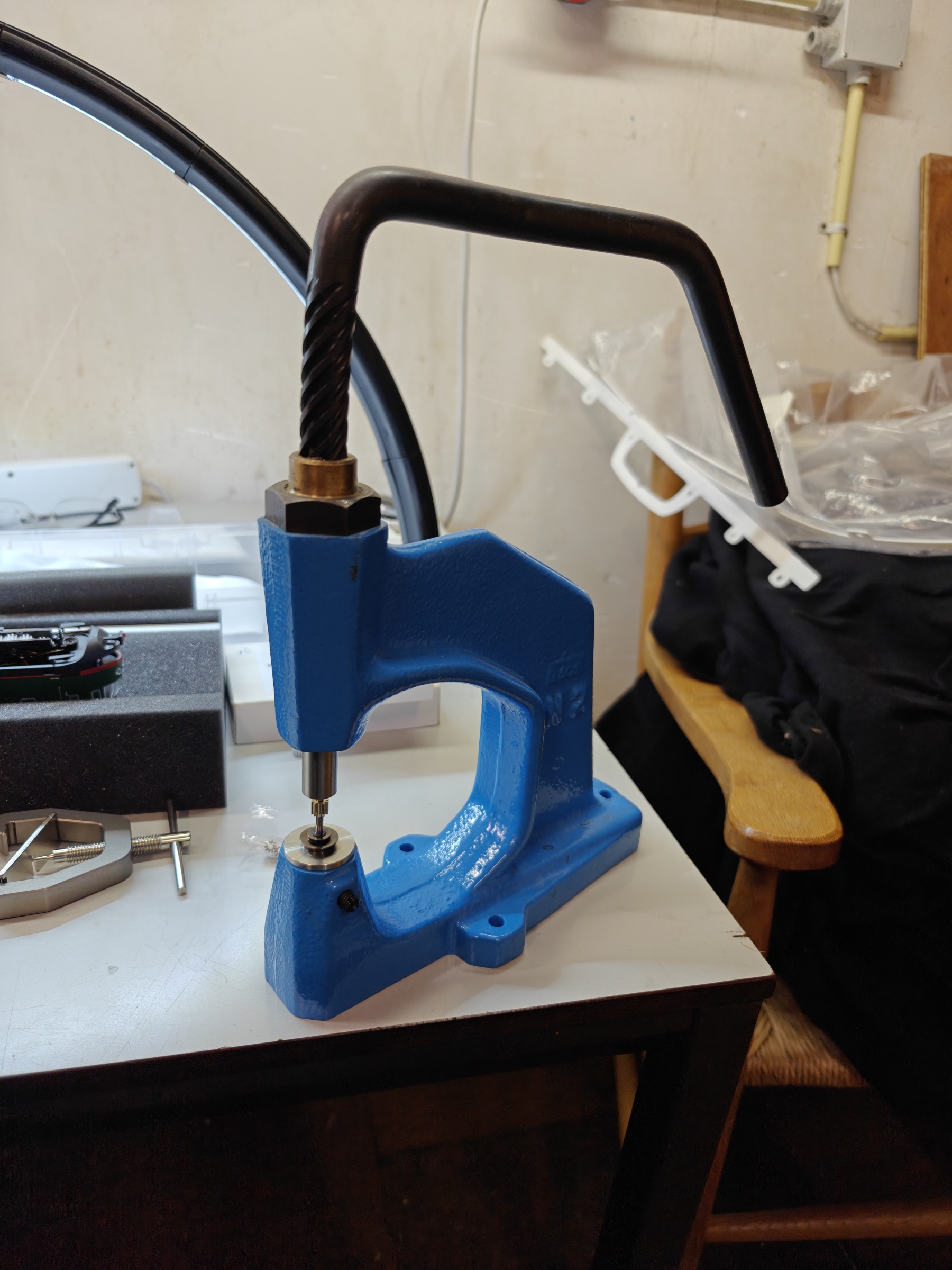

Ik verkeer in de gelukkige omstandigheid dat ik deel mag nemen aan een groepje modelbouwers die hier fantastisch mooie gereedschappen voor hebben.
Van Wim Drijver mocht ik zijn wieltrekker lenen (soort poulietrekker) om de wieltjes er netjes af te trekken en van Dirk Jan Kaper aka Falkenberg mocht een pers lenen om het tandwiel er op te drukken en vervolgens het wiel weer terug te duwen.
Zie foto's.
Het resultaat is dat ik nu weer een Mat'46 heb die rijdt als een trein.
Dank aan iedereen die hier op het forum hebben geholpen en dank aan iedereen erbuiten.

Dat is wel een heel gaaf ding die wielenpers. Enig idee wie dat ding levert?
Tbinnebarretije…
Falkenberg
Berichten: 4117
Re: Rivarossi/Electrotren 1300, Mat'46, Liliput 3500 messing tandwielen
Reactie #40 Gepost op:
03 March 2025, 22:42:02 »
https://www.lineamodel.com/cartsearch/index.html?rootCategory=aktdx733
