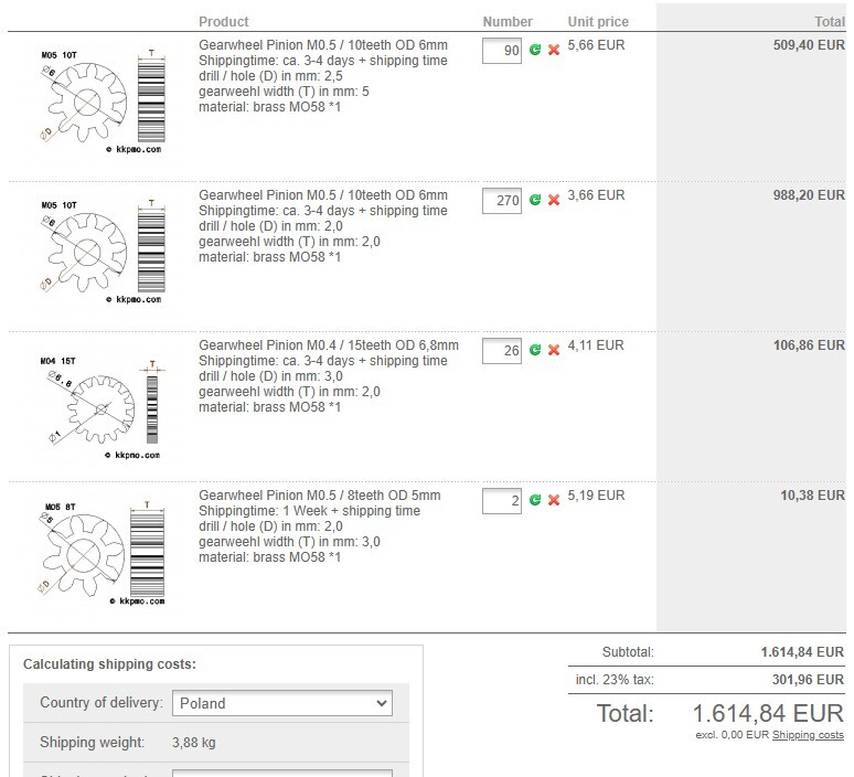

Voor de Rivarossi Mat'46 zijn de bovenste tandwielen en heb je er twee nodig.
Het tweede type is voor de Rivarossi/Electrotren NS1300 heb je er 6 nodig voor DC en 5 voor AC uitvoeringen.
Het derde type is voor de Lilliput NS3500 en daar heb je er maar 1 van nodig.
De laatste is voor een Mabuchi ? en heb je er twee tandwielen van nodig.
Rivarossi Mat '46:      https://shop.kkpmo.com/product_info.php?info=p701_gearwheel-pinion-m0-5---10teeth-od-6mm.html
Gearwheel Pinion M0.5 / 10 teeth Ø 6mm
drill / hole (D) in mm: 2,5
gearweehl width (T) in mm: 5,0
material: brass MO58
Rivarossi/Electrotren 1300:      https://shop.kkpmo.com/product_info.php?info=p701_gearwheel-pinion-m0-5---10teeth-od-6mm.html
drill / hole (D) in mm: 2,0
gearweehl width (T) in mm: 2,0
Liliput NS 3500:      https://shop.kkpmo.com/product_info.php?info=p609_gearwheel-pinion-m0-4---15teeth-od-6-8mm.html
Gearwheel Pinion M0.4 / 15 teeth Ø 6,8mm
drill / hole (D) in mm: 3,0
Mabuchi:      https://shop.kkpmo.com/product_info.php?info=p699_gearwheel-pinion-m0-5---8teeth-od-5mm.html
Gearwheel Pinion M0.5 / 8 teeth Ø 5mm
gearweehl width (T) in mm: 3,0

Ik heb bovenstaande post uitgebreid voor mensen die de boot hebben gemist en misschien een tweede bestelronde willen starten of eventueel zelfstandig.
Let op de kwantum korting bij bestelde aantallen!

Ik zie nu pas dat jullie bij onze Poolse vrienden hebben besteld, dat was in de eerste berichten niet aangegeven. Voor dat soort aantallen moet je ze echt gewoon via een mailtje benaderen voor een quote en niet via de website bestellen. Dat scheelt echt heel veel. Je hebt er nu niet meer veel aan, maar dat had je honderden Euro's kunnen besparen. Ach, voor de volgende keer.
Laat dat nu precies zijn wat ik gedaan heb  (y)
Totaal zo'n 35% korting en die doneren we aan het forum.
