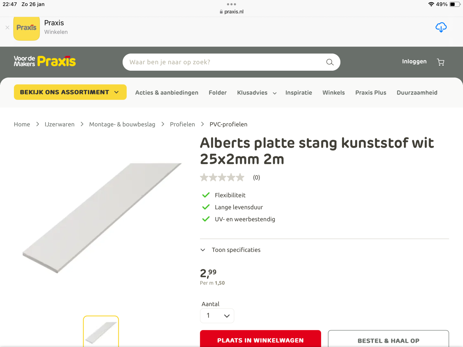

Heb deze kunststof strip langs hele schaduwstation incl hellingbanen en helix.
Alle bouwmarkten verkopen ze volgens mij. Werkt prima.
