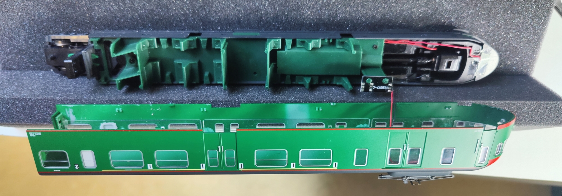

Ik wil graag een decodertje in m'n Mat '46 Bloedneus steken, maar ik kan nergens een duidelijke instructie vinden hoe deze te openen.
Verder dan een onderdelenlijstje van dit model ben ik niet gekomen in mijn zoektocht. Zelfs niet na het raadplegen van ChatGPT.
Weet iemand voor mij een instructiefilmpje of handleiding?

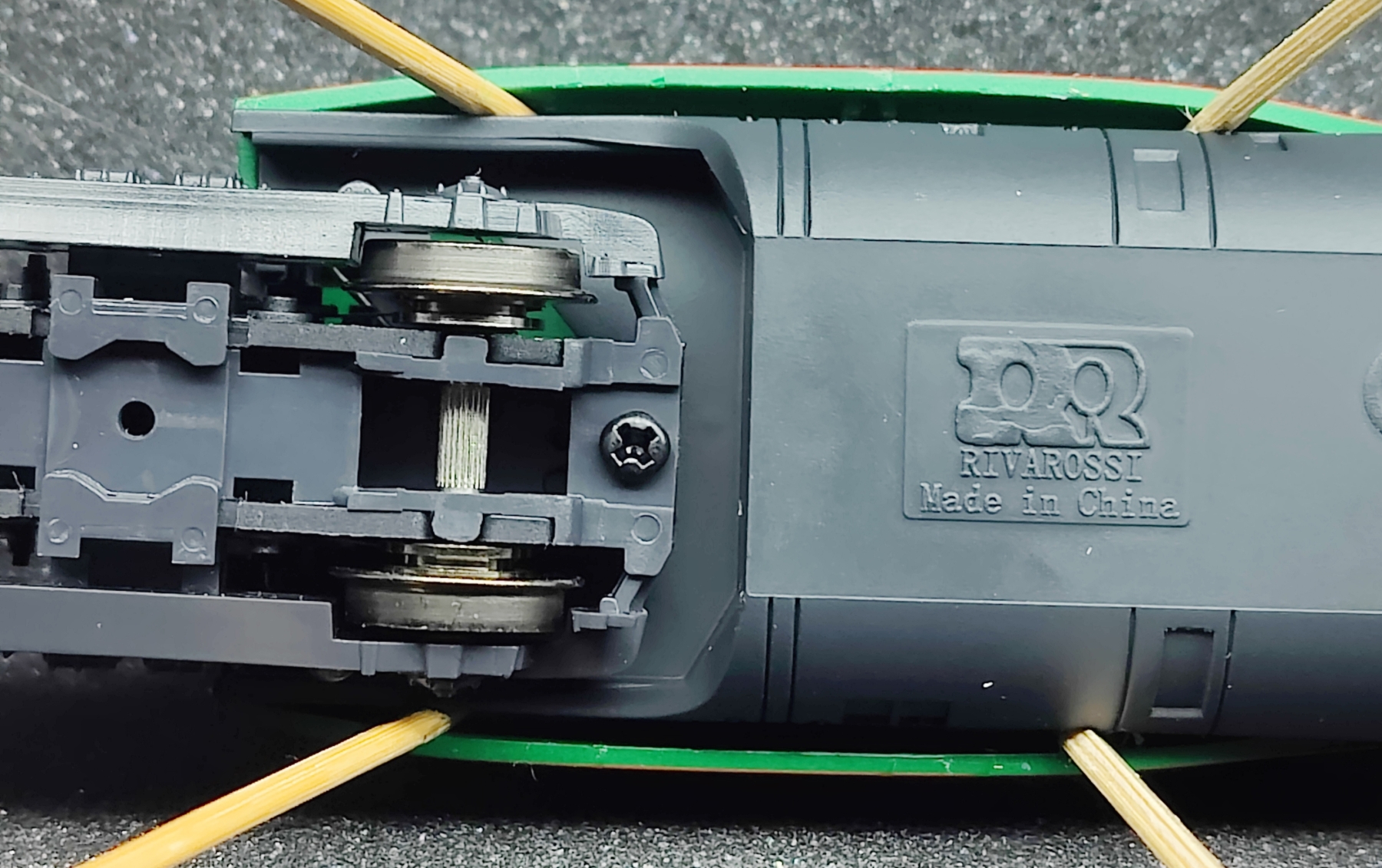

Hmmm, niet makkelijk dus.
Ik heb er inmiddels 4 tandenstokers tussen gestoken en de kap geeft geen duimbreed mee helaas.
Doe ik het verkeerd?

Voorzichtig met je nagel of houten prikker de kap langs gaan. Soms zit er wat verf verkleeft met het onderstel of wat lijm.
Dus even de gehele lengte van de kap nagaan. Dan schiet er hier en daar wel wat los.
Let op, in 9 van de 10 gevallen breken de kleine klipjes onder aan de bak, maar dat geeft geen problemen na het terugplaatsen.
Waar het nu niet los komt, zijn waarschijnlijk die kleine lipjes.

Gelukt....
Met het zweet tussen m'n billen en een knoop in m'n maag.
Spannend klusje hoor.
Volgens mij zijn de kleine klipjes zelfs ook nog intact gebleven.

En zo geschiedde met wat hulp van de auteur zelf
