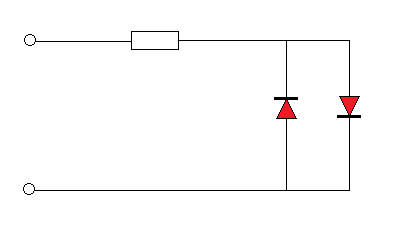

Als het om meerdere leds gaat die tegelijk branden, dan kun je ze ook in paren aansluiten.
Tegengesteld parallel met een gezamenlijke weerstand. Geen extra diodes nodig.
Zo dus:

Dat kan beperkt Klaas:
De maximale sperspanning hangt af van het type led. In de meeste gevallen mag de maximale sperspanning 5 tot 6 V bedragen, zie "reverse voltage" (ook wel aangegeven als VR) in de datasheet van de fabrikant. Indien de sperspanning de maximale waarde overstijgt, brandt de led door en is onherstelbaar defect.

Bert, wat bedoel je met beperkt? Omdat de leds antiparallel staan begrenzen ze elkaars sperspanning.
Bovendien blijkt in de praktijk dat ze van een te hoge sperspanning niet zo gauw stuk gaan. Ik heb als proef eens een led met alleen een weerstand op 16V wisselspanning gezet. Om te zien hoe lang die dat zou uithouden. Na een hele dag was hij nog heel.

Het nadeel van de antiparallel geschakelde LEDs/diodes is, dat ze maar de helft van de tijd licht geven (50x per seconde) en dus gaan knipperen.
Bij een DC voeding of een volledig gelijkgerichte wisselspanning (brugcel) heb je dat nadeel niet.
