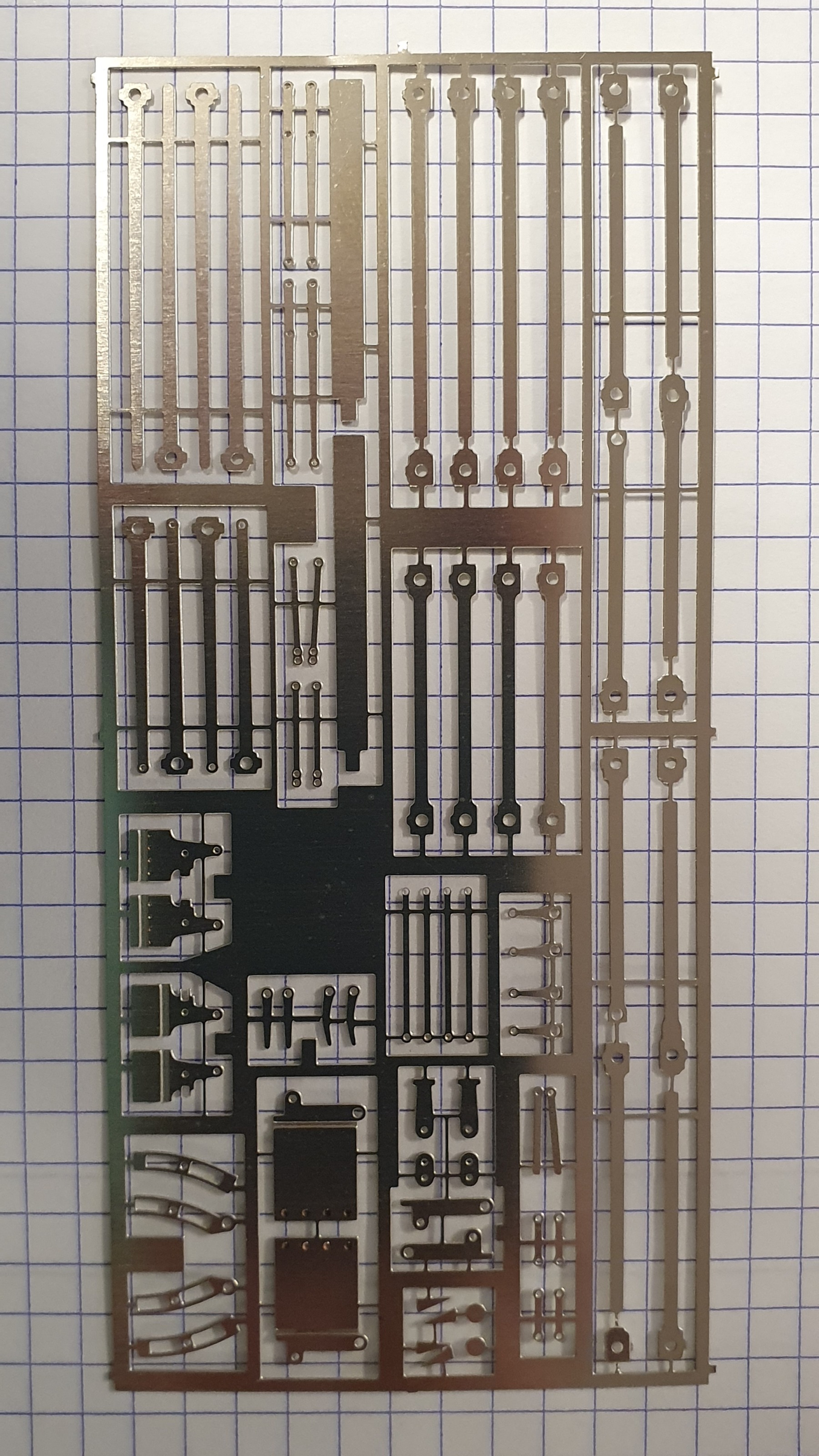

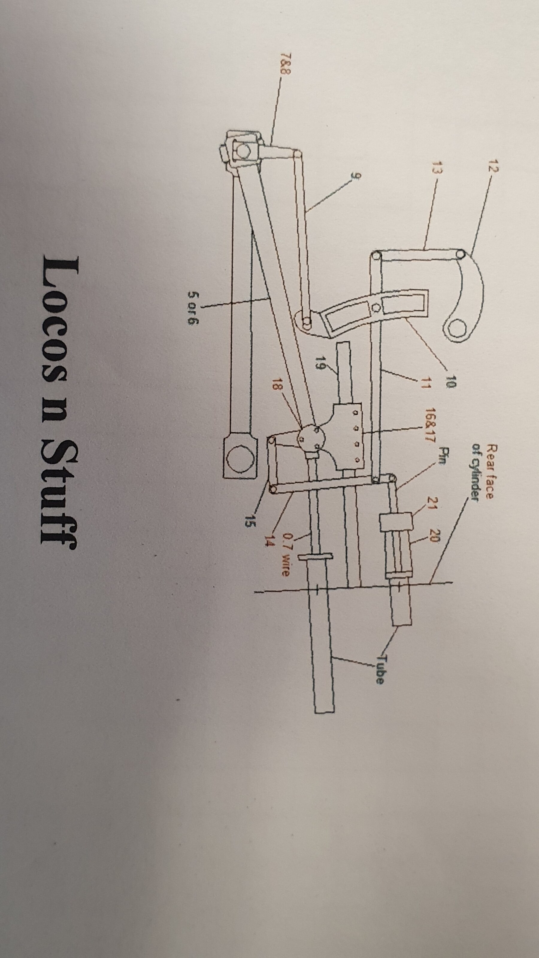

Ik zou wel een ijzerloze motor nemen, de grootste , voor mijn gevoel
https://www.locosnstuff.com/Parts-and-accessories.php
Misschien heb je hier wat aan, even naar beneden scrollen voor een etsplaatje van een schuifbeweging
Als je exacte afmeting wil kan ik er een voor je opmeten
Hoop je bouw hier straks te zien
Cor

Cor,
eerst maar eens een rijdend onderstel, dan komt de schuifbeweging daarna wel een keertje.
Overigens, ik heb tot nu toe 0 ervaring met zelf modellen bouwen, dus het zal geen snellopend project worden.
Elke stap zal het uitvinden van deze nieuwe stap zijn....
Maar als je een exacte afmeting van het etsplaatje kan geven, graag!
(en heb je ook een kopie van de beschrijving?).
Marco.

26 January 2025, 16:01:28 »
Op 5mm ruitpapier
Cor
Laatst bewerkt op: 26 January 2025, 16:18:44 door moonlicht
