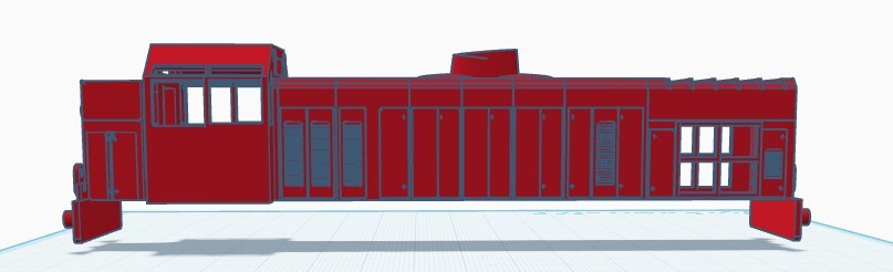

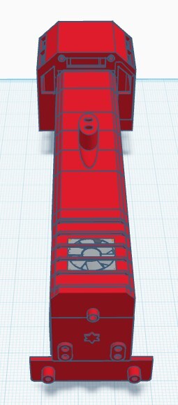

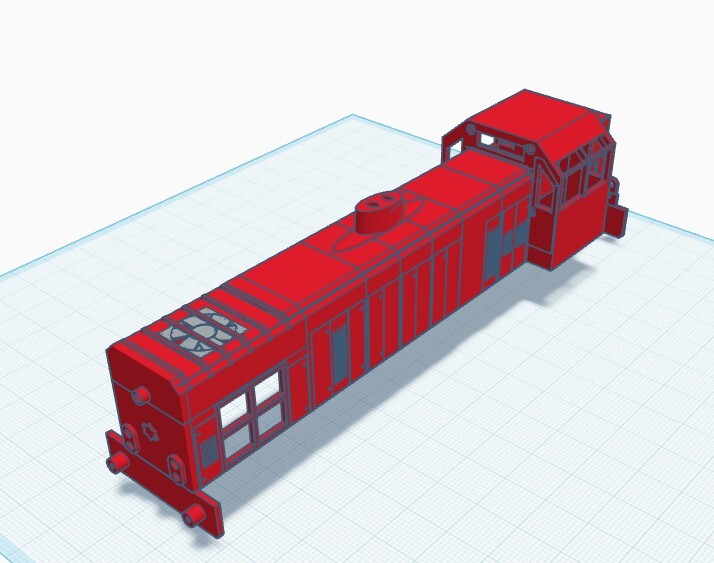

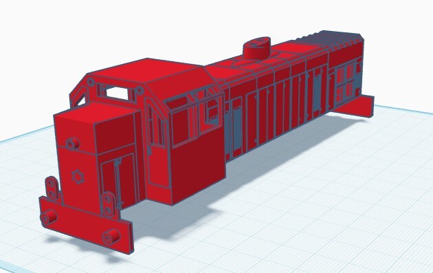

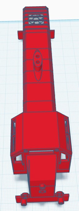

Hallo allemaal,
Na een zeer inspirerend bezoek aan Rijswijk (modelspoordagen) en een interessant gesprek aldaar over 3D tekenen van modeltreinen, heb ik me eens (bleu als ik ben) op glad ijs gewaagd.
Na wat uurtjes gespendeerd te hebben, ben ik wel tevreden over het resultaat van mijn eerst poging om zelf een trein te tekenen in 3d (printbaar, mits de instellingen van de printer juist zijn
Overall afmetingen zoals ie nu is: Lengte: 158,6 mm, Breedte: 35,3 mm en Hoogte: 40,9 mm (maar dat is incl. hoogte schortplaten). Met de complete buffers erop verwacht ik dat er nog zo'n 9 mm in lengte bijkomt (totaal dan 167,6 mm waar ik op basis van originele lengte (14,73 mtr) op 169,3 mm in 1:87 uit zou komen)
Ik deel wat kiekjes van het ontwerp, om jullie meningen te horen.... Lijkt het erop? Mist er nog iets? Zegt u het maar......
Gr. Mario Amory
Laatst bewerkt op: 25 January 2025, 09:37:01 door mamory

Ziet er goed uit. Zou wel nog kijken naar ingelegde ramen ipv ze aan de binnenkant van de kap te plakken zoals het lijkt op de tekening.

Dank je voor deze feedback. Ik heb tot nu toe nog weinig details erin aangebracht. De ramen zijn eigenlijk alleen maar de uitsparingen. Ik wil er nog raamlijsten in zien te tekenen. En ik ben nog niet helemaal tevreden over de raamlijnen in de deuren van de cabine. Maar....er is wel al een 2900 in te herkennen
Gr. Mario

Mooie sprong in het diepe! Niet slap beginnen met een verkeersbord of zo, maar gelijk een complete locomotief body. Het is ontegenzeggelijk een 2900. Ga zo door!

Eerst deze tot een goed einde brengen zodat ie, vergelijkbaar met een Roco 2400 uit twee delen te assembleren is. En zoals eerder al gezegd.....nog iets meer details, vooral rondom de ramen.
En dan........printen

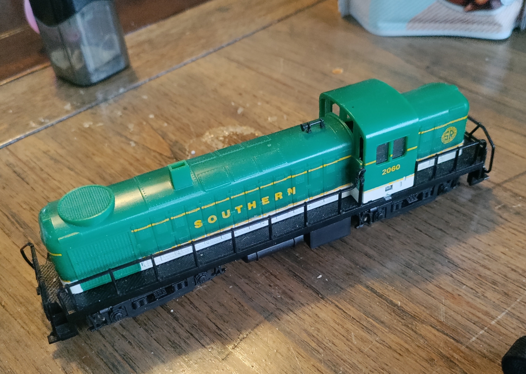

Is een Mehano RS2 niks? Goedkope basis, maar rijdt goed. Wat is de asafstand van de draaistellen van de 2900?

Met een V90 (roco) heb je wel wat bruikbare aandrijvingsbrol, die zit in de buurt qua maten. Draaistellen zitten bij de 2900 wat verder uit elkaar, maar das een kwestie van cardandopjes wat opschuiven op de diverse asjes. Maten zie:
https://de.wikipedia.org/wiki/DB-Baureihe_V_90
https://nl.wikipedia.org/wiki/NS_2900_(diesellocomotief)

Ziet er interessant uit. De as afstand is 28,05 mm
Ik heb in een zoektocht de firma Prema Models in Brazilië gevonden. Ik weet niet of ze nog bestaan, maar ik heb daar informatie gevraagd over een General Motors EMD G12, de originele basis van de 2900. Ik heb helaas nog niks gehoord.
Draaistellen zal ik waarschijnlijk toch zelf moeten tekenen/ printen. Weet ff niet uit het hoofd wat de afstand tussen de wielstellen moet zijn......in elk geval groter dan de 2400 of 2200.

Op Wikipedia staat 2440. Dat kan volgens mij niet kloppen want de asafstand is volgens mij groter dan van een 2200 (asafstand 2540 mm).
Het Braziliaanse modeltreinenmerk Frateschi heeft die G12 geloof ik in het assortiment, het lijkt alleen niet echt op een NS 2900

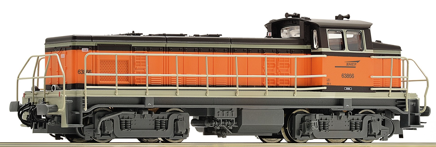

Berichten: 1698
Re: NS 2900 (H0) Probeersel
23 January 2025, 22:35:50 »
Is dit Roco model niet een goed basis model. Een vroege Roco versie is vast wel ergens te vinden

mamory
Berichten: 168
24 January 2025, 08:40:54 »
Dat boek ken ik wel,aar heb ikzelf niet. Ik heb me gebaseerd op het boek Dieseltreinen in Nederland en op wat ik op internet kon vinden. Het voorstel hier om een Franse BB 63000 te gebruiken klinkt erg aanlokkelijk.
Afmetingen komen heel.ver overeen. Dat ga ik verder onderzoeken......kijken of ik in Houten een exemplaar kan vinden......of van een CFL 900.....die schijnt hetzelfde te zijn
