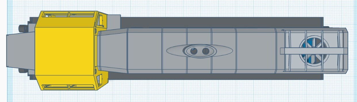

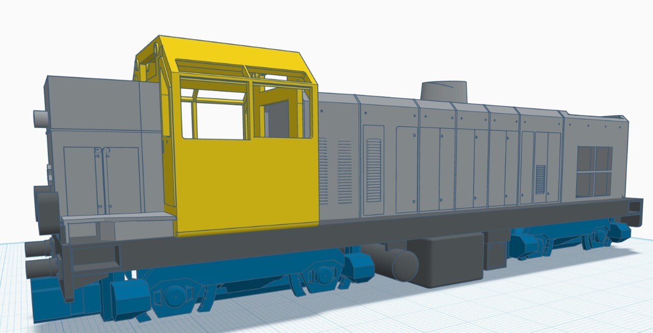

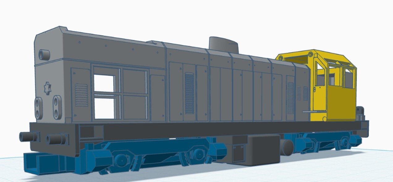

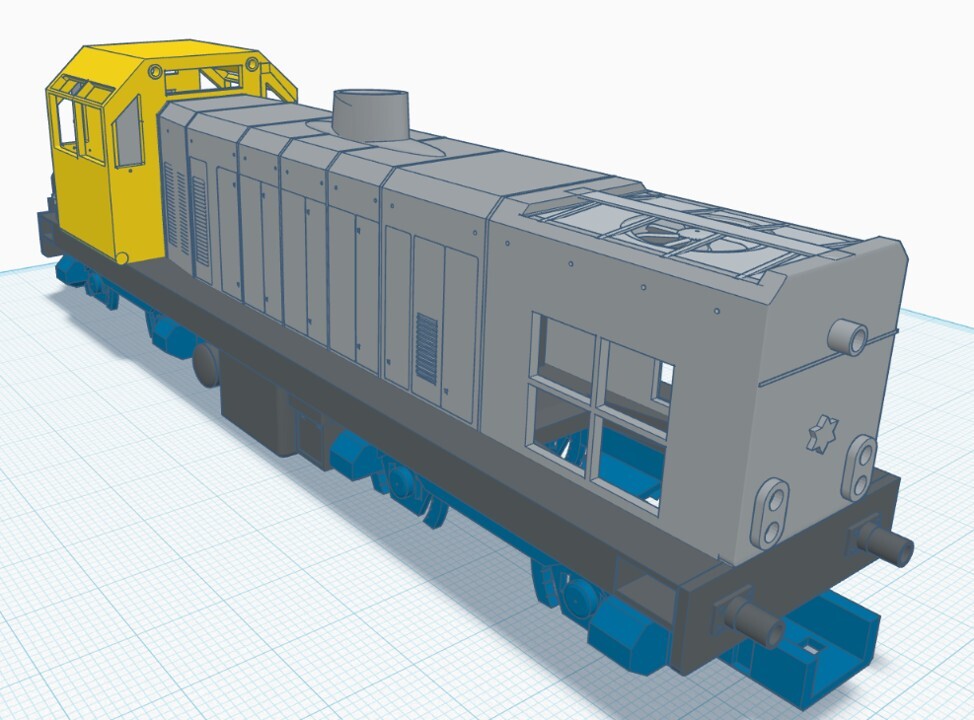

Inmiddels is een proefprint onderweg. Ik heb 2 chassis, 2 cabines, 2 huiven, 4 wielstellen (delen) en 4 bufferbalken uitbesteed om eens te zien hoe een en ander uit de printer komt.
Dan heb ik in elk geval 'studie objecten' om aan de modellen te gaan schaven.
Maar even gewoon voor het idee....... de losse componenten samengevoegd..... het lijkt ergens op.... maar tevreden ben ik nog niet:
Let vooral ook even op het toelopen van de lange huif bij de cabine...(Feedback van Bob R.)....is er nu dus in verwerkt  ;)

Gaaf on zo te zien!
Leuk project om te volgen, ga vooral zo door!

Wow, 🤪Als dit je 1e poging is....ben ik benieuwd waar je ons mee wegblaast in de toekomst.
Dit ziet er erg goed uit!

Ik hoop dat het er straks in de realiteit net zo uitziet als op de plaatjes net geupload. Tijd zal het leren.
Er zal nog wel het nodige aan details in moeten. Maar ik waardeer jullie enthousiasme zeer..... dat houd mij bezig  ;D

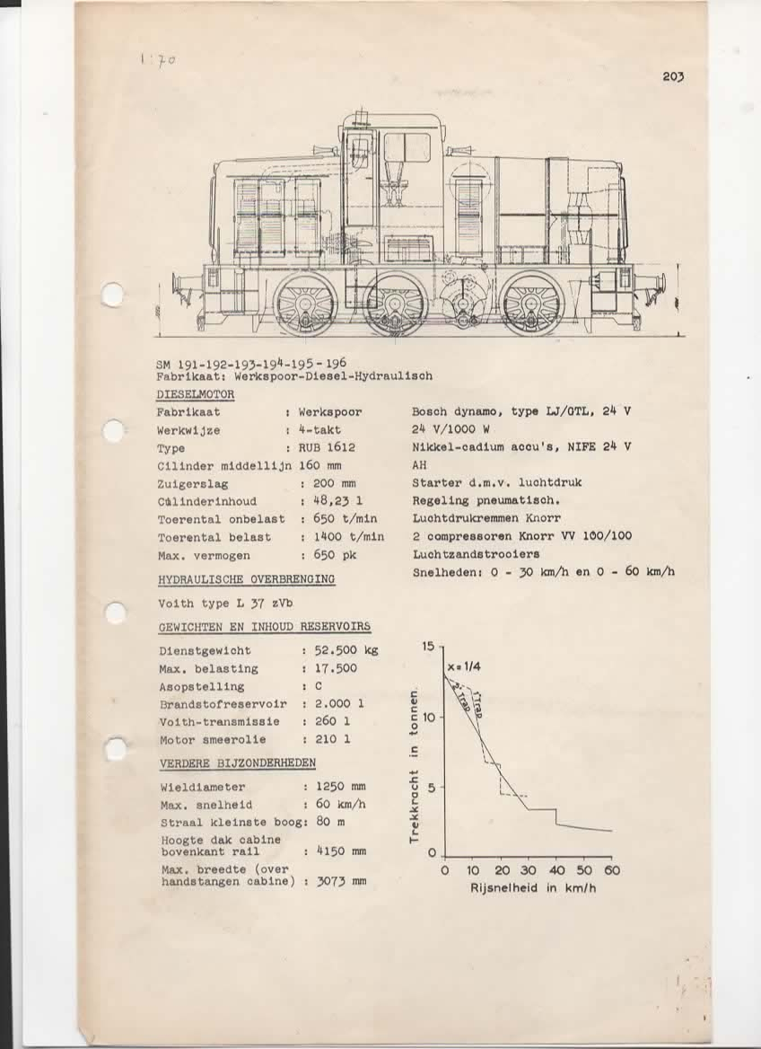

En Bert Senden heeft al getoond (hier) welk model volgt....... een Werkspoor 3-asser welke dienst heeft gedaan bij de Staatsmijnen Emma en Maurits en later bij DSM.
De basis hiervoor zal geleverd worden door een (Piko of Roco) DB V60 (BR260)

Wat leuk dit type lok kende hem niet , heb ruim 40 jaar voor de DSM en rechts voorgangers gewerkt en hadden toegang tot het digitale fotoarchief maar dit type dus nooit gezien  ook bij de aku/ enka /akzo emmtec reden 2 locomotieven van de DSM ook 3 assers .
van welk merk is dit type  .
En natuurlijk de 2900  serie wat heb ik daar als tiener naar zitten staren vanaf het perron , hoor nog steeds dat doordringende geluid van de lok  geweldig.

En dat is een echte Werkspoor! Zonder af te willen dwalen (maar ik doe het toch): zou je dat kunnen maken op basis van een V36 onderstel? Zo op het oog lijkt de wieldiameter vergelijkbaar

Zou je de asafstanden etc moeten vergelijken Paul  :)
Rob Mooij heeft er ooit een zelf gebouwd en heeft dat in Railhobby 467 (januari 2024), pagina 24 t/m 27 beschreven.
De NVM heeft onder nummer 20.02.007 een tekening in 1:87 in het archief.
En dan weer terug naar én door met de 2900 van Mamory  :)

Hoi Paul,
Dat zou in theorie kunnen, al is de as afstand (korte kant)net wat té kort. Dat zou 20 mm moeten zijn en dat is het niet bij de V36. Nu heb ik geen V60 model beschikbaar dus kan ik daar de as afstanden niet van meten. Die zouden exact hetzelfde kunnen zijn.....en dan maakt het inderdaad niet uit. Daar zal ik pas over nadenken als ik aan dat project begin  ;D
