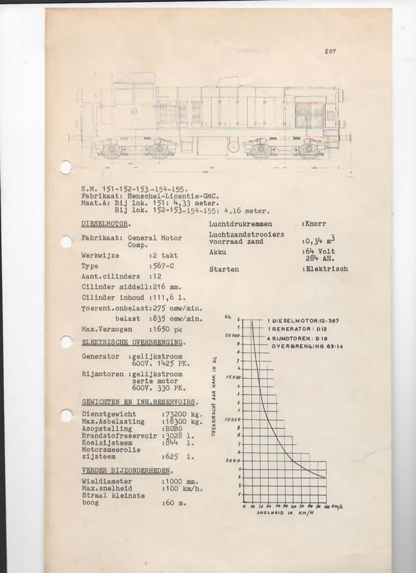

Hoi Mario.
Hier de gegevens uit het originele overzicht rollend materieel Staatsmijnen
Op de tekening van de 151 niet te zien, maar de de hartafstand van de draaistellen is 7620 en de hartafstand van de wielen 2440.
Voor bij mijn modellen van de Staatsmijnen onmisbaar.
Gr. Bert.
« Laatst bewerkt op: 29 January 2025, 09:28:57 door Bert Senden »

« Reactie #72 Gepost op: 29 January 2025, 09:28:55 »
Hoi Bert,
Dat is interessant👍. Dank je wel daarvoor. En ook hierin duidelijk vermelding dat de SM151 hoger was dan de andere loc's, zij het slechts een paar centimeter.
Die ga ik goed bewaren.
