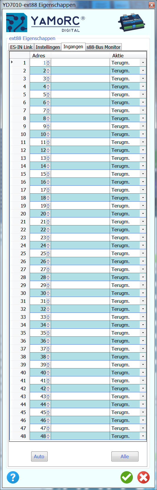

Ruud heeft ze een adres gegeven, maar die zijn in het koploper testprogramma niet zichtbaar.
Is dat hier:
... gedaan ? En staan alle akties op "Terugm." ?

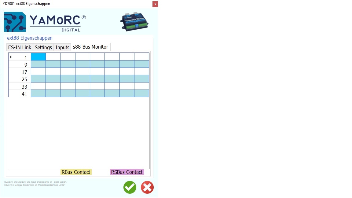

Het beste kun je eerst in de YD7001 s88 Mobnitor kijken ( 1 tab verder dan de instellingen )
Karst

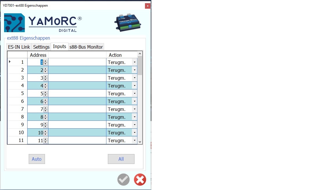

Zo dus:
Alle ingangen staan op terugmelden.
Kan het misschien iets te maken hebben met de adressen van de 3 digikeys boosters??

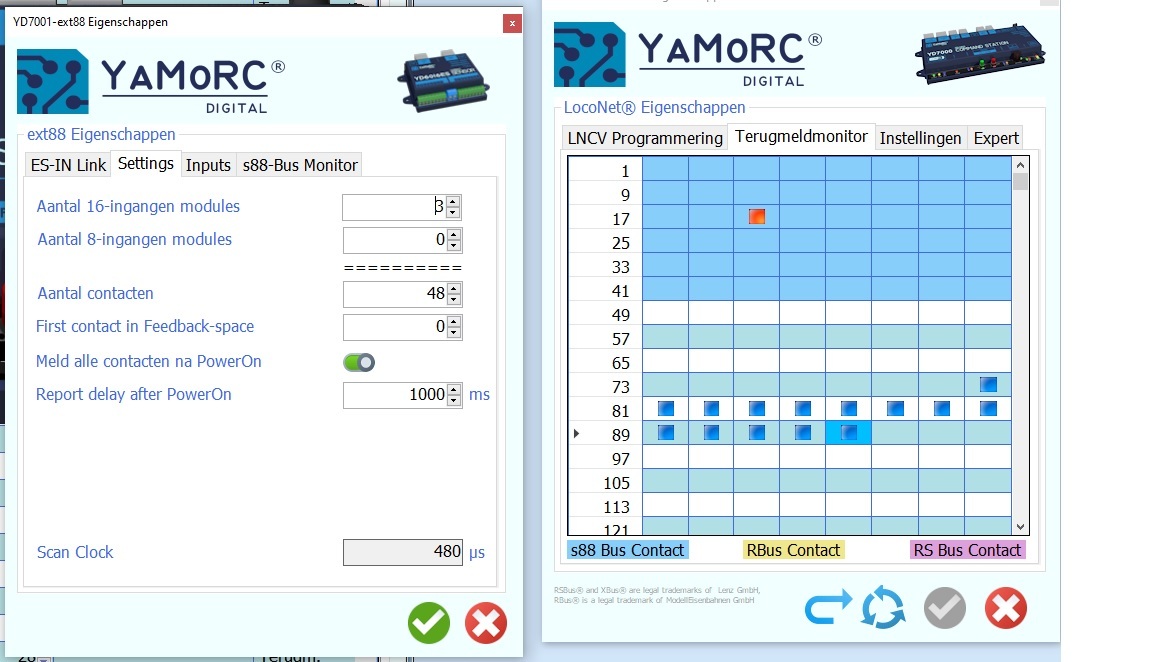

EXT88: First contact in Feedback-space moet 1 zijn toch?
Nee toch niet, tellen begint bij 0.
« Laatst bewerkt op: 30 January 2025, 18:03:14 door Ben »

Na lang klooien werken nu de S88 melders 2 en 3. 1 is nog steeds dood terwijl die als eerste op de kabel zit. Ik snap er niets meer van.
Verder zie ik nu dat S88 bezetmelder 1 al zijn adressen op 1 stonden  :-X. Hoe kan dit zomaar? Alle adressen weer ingegeven op "terugmelder"...............en het werkt 8) (y)
Blijft mij een raadsel wat nu de oorzaak was (y).
Ik heb nu wel 2 bezet punten die tegelijk bezet melding geven, dus daar moet ik nog naar kijken. Zal ergens een soldering op een van de 25 polige connectors zijn.
Vandeweek verder met checken. Dan eerst de adressen goed zetten in de Yamorc loconet bezet melders en tevens de bezetmelder6 aansluiten.
Nog wat settings. van  de YD7001:
Wordt vervlgd ;)
« Laatst bewerkt op: 30 January 2025, 21:59:22 door ruudns. Reden: wat taalvauten verbeterd voor de leesbaarheid »

Als ik de spanning op de besturing zet en kijk naar de Yamorc 7001 Loconet-T poort, de S88 monitor, zie ik alles aan en uit bezet gaan. Als ik Koploper aanzet veranderd dit niet. Overal als ik een bezetmelder aanraak met mijn vinger, kom de melding door op de S88 monitor. Behalve de bezetmelders van module S88-2,die doen weer niets. Dat is overigens de module met de defecte ingang.
