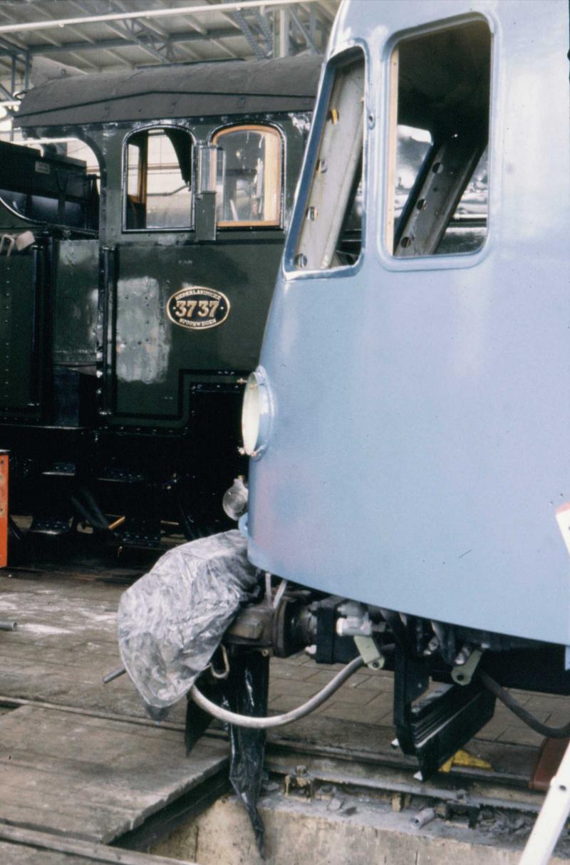

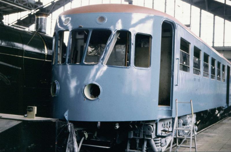

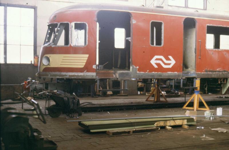

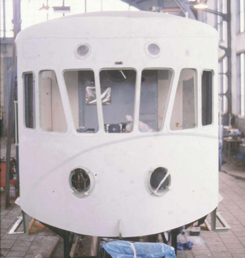

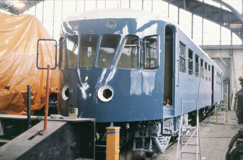

« Reactie #1796 Gepost op: 05 July 2010, 12:09:11 »
tervergelijking

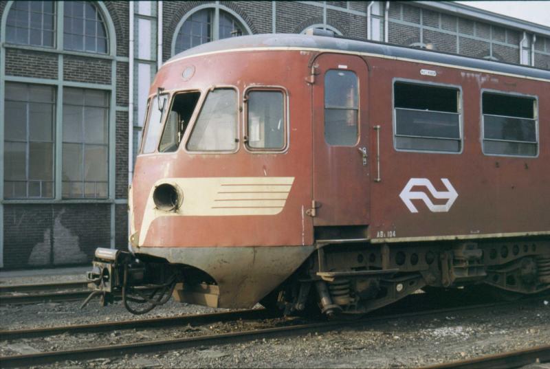

« Reactie #1797 Gepost op: 05 July 2010, 12:20:03 »
Thnx  ;D
Vond ik destijds ook, maar toen reageerde bijna niemand  :-\ Misschien dat er niet veel mensen tot aanschaf van de 47 overgegaan zijn in april  :P
Hoe zeg ik dat diplomatiek? De verbetering ging mij niet ver genoeg... De snor blijft te kort en te dik, dat is vooral te zien als je de DE-1 van de zijkant bekijkt.
Ik zeg niet dat ik een beter eindresultaat boek maar ik ga proberen een langere en slankere snor aan te brengen (want zo ken ik de rode diesels) zonder dat het hele model overgespoten (laatste optie*) hoeft te worden. De nieuwe koplampen worden daarbij iets kleiner en iets eenvoudiger (dus minder details).
Mijn deelfoto van de 95 op 23-05-1985 pak ik er nog maar even bij:
(*niet onaantrekkelijk waarbij ik dan tevens de zandgele bies over de kop rechtdoor laat lopen)
