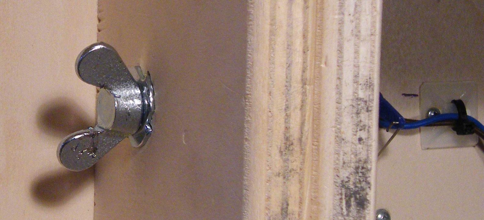

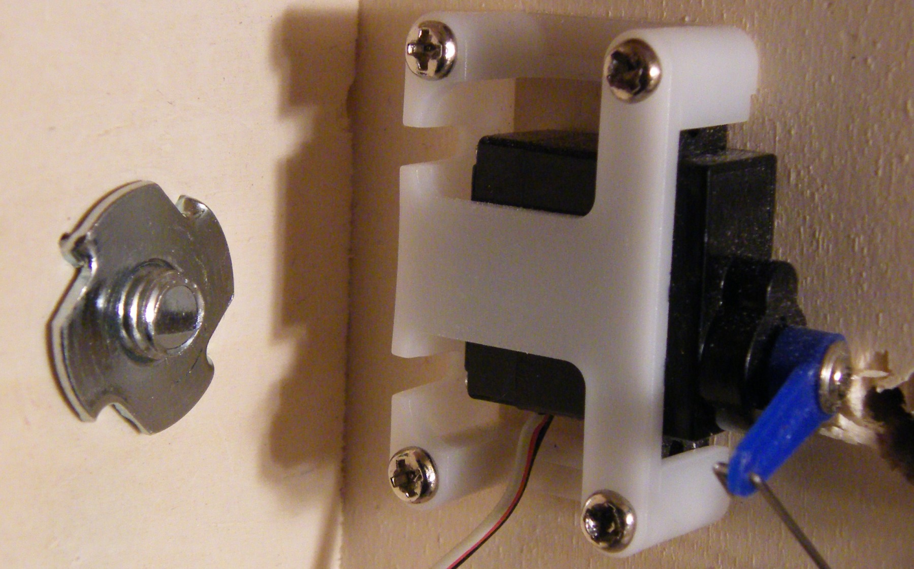

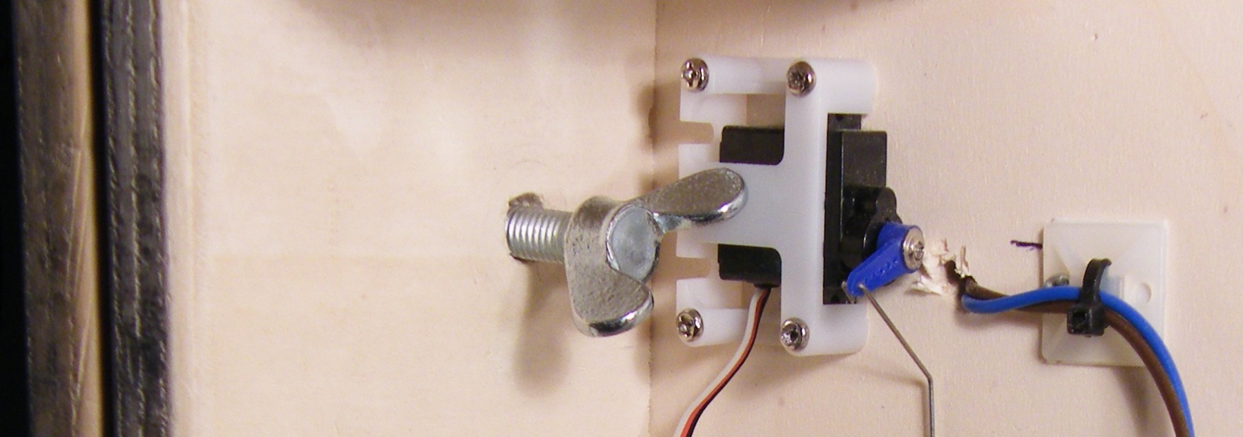

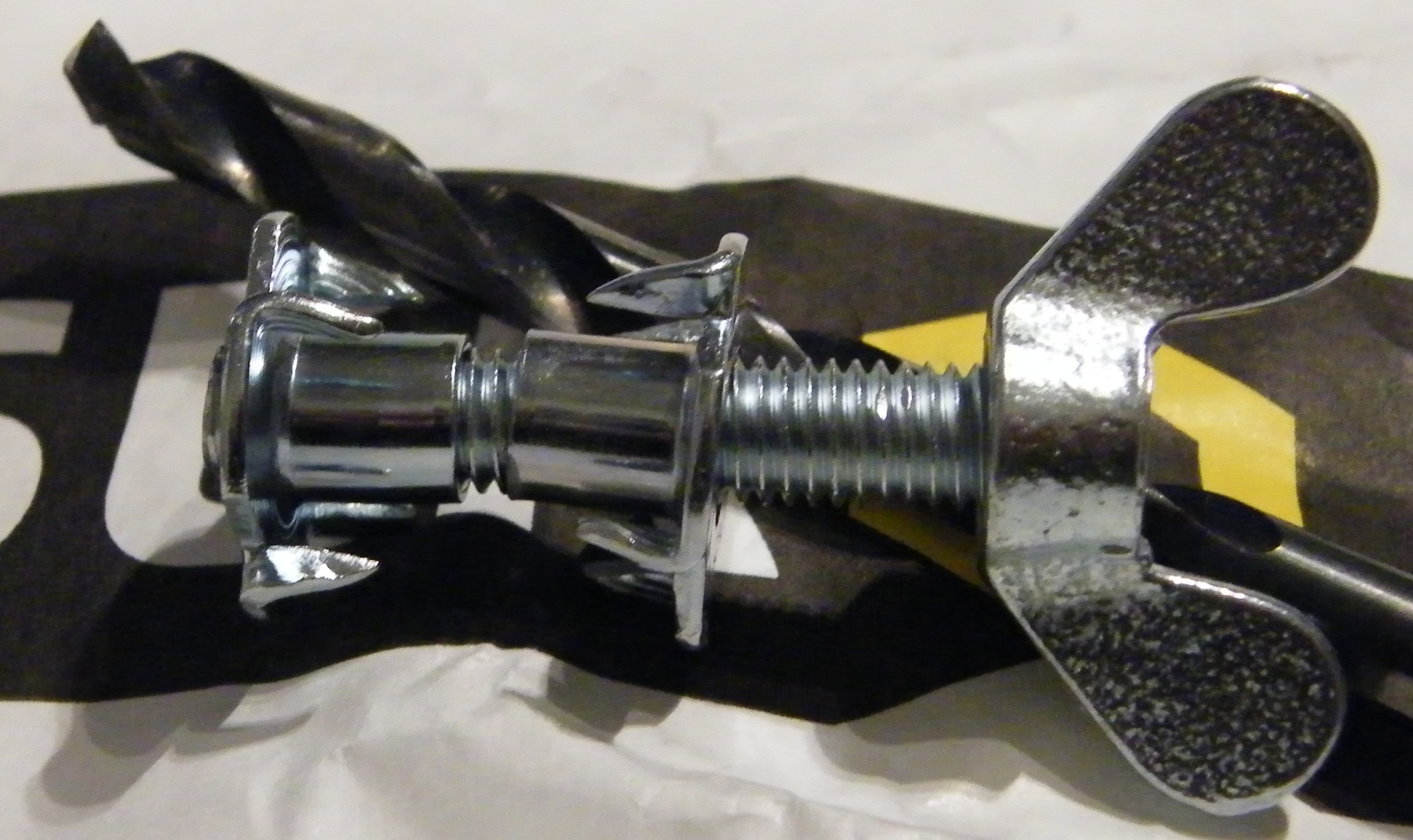

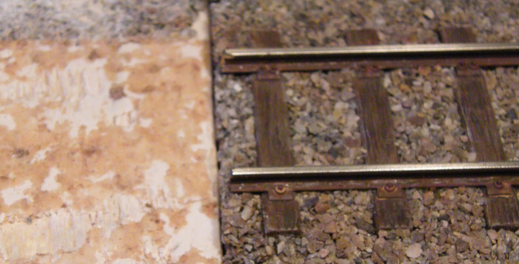

Nu een heel stuk baan in zijn geheel aangepakt wordt, heb ik als prioriteit gesteld, dat er zoveel mogelijk gestandaardiseerd materiaal gebruikt dient te worden. En omdat het totale te saneren stuk uiteraard in delen is gesplitst, was van hoogste belang de delen op een uniforme manier met elkaar te verbinden. Ten opzichte van Sankt was er al sprake van een nieuwe methode bij de aangrenzende delen en die methode beviel zo goed, dat deze direct bij Sankt ingevoerd is. Geluk daarbij is, dat de doorvoergaten voor de verbindingen ook gebruikt kunnen worden voor de nieuwe methode. Tenzij daar spoorelementen in de weg zitten, dan moet er een andere oplossing komen of moet er een verbinding op een andere plaats gemaakt worden. Er zou ook gekozen kunnen worden voor het verplaatsen van de in de weg zittende elementen, maar dat zou wederom vertraging van de uitvoering betekenen.
Hieronder ziet u de "nieuwe" methode:
De verbindingen bestaan uit 3 elementen: 2 zogeheten
Rampa
inslag moeren (zo heb ik het begrepen) en een verbindend draadeind met vleugel (vleugelbout ?). Normaal gesproken zou dit een slechte, onnauwkeurige verbinding geven, immers, 2 moeren die beide exact door het draadeind verbonden worden zonder kans op een spleet tussen de te verbinden delen ? Dat is vragen om problemen bij de montage.
Het"geheim" schuilt hierin, dat 1 moer ontdaan is van schroefdraad. In bovenstaand beeld is dat de rechter moer. Daar gaat de vleugelbout dus zonder draaien doorheen, zodat die alleen de tegenoverliggende moer (links) aantrekt. Voor de nauwkeurigheid is van belang, dat de rechter moer precies doorgang verleent, met zo min mogelijk speling, aan de schroefdraad van de vleugelbout, en dat is 7,8 millimeter bij gebruik van de standaardmaat M8.
Die boormaat is overigens alleen bij gespecialiseerde gereedschappenhandel te verkrijgen. Vanwege dit speciale karakter is de boor ook in het beeld opgenomen.
Qua kosten is dit een prijzige oplossing, maar gezien het feit dat het om vele stuks voor de gehele sanering gaat en het een zeer nauwkeurige, nagenoeg spelingloze verbinding geeft, is dit zeker de moeite waard. De tot nu toe gebruikte verbindingen gingen zonder geleiding door het houtwerk der delen ( slotbouten met vleugelmoeren), wat slijtage en daardoor een steeds grotere speling geeft . Dat is nu uitgesloten.
Laatst bewerkt op: 21 February 2025, 17:05:00 door maartenvdb. Reden: correctie

Persoonlijk zou ik hiervoor toch gewone bouten nemen. Uit ervaring weet ik nog wel de beschadigde vingers met “vleugels”. En dan bedoel ik niet die van Red Bull.😉
Berichten: 620
Re: Albula 2. 0m
Reactie #98 Gepost op:
21 February 2025, 16:33:37 »
Gewone bouten zijn natuurlijk ook prima, maar ..... gezien de plaatsen van bevestiging, denkend aan steek-, ring- of pijpsleutel ? Dan raakt er hoogstwaarschijnlijk vaak iets anders defect.
En wat bedoel je met "beschadigde vingers " ? We praten hier over M8 met een vleugel van ongeveer 5 cm breed. Ik weet niet hoe je daaraan je vingers zou moeten beschadigen.

Wat je op de foto laat zien, zijn geen Rampa- maar inslag moeren.
Nadeel van die dingen is dat je ze vrij makkelijk uit het hout drukt, tenzij je ze goed fixeert met seconde- of 2c-lijm.
Zo zien Rampa moeren eruit.

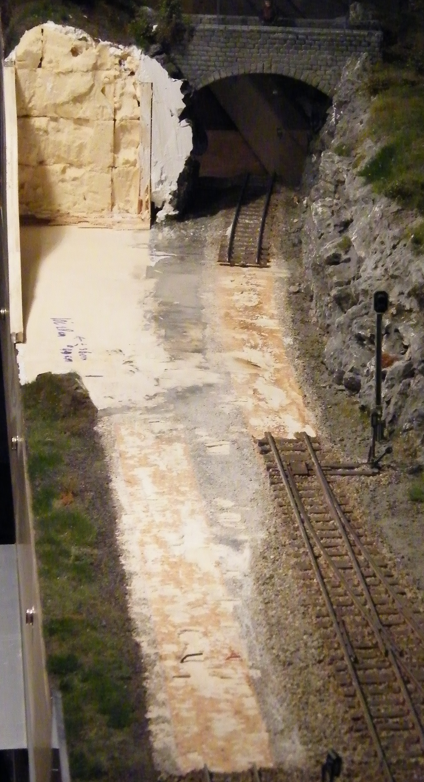

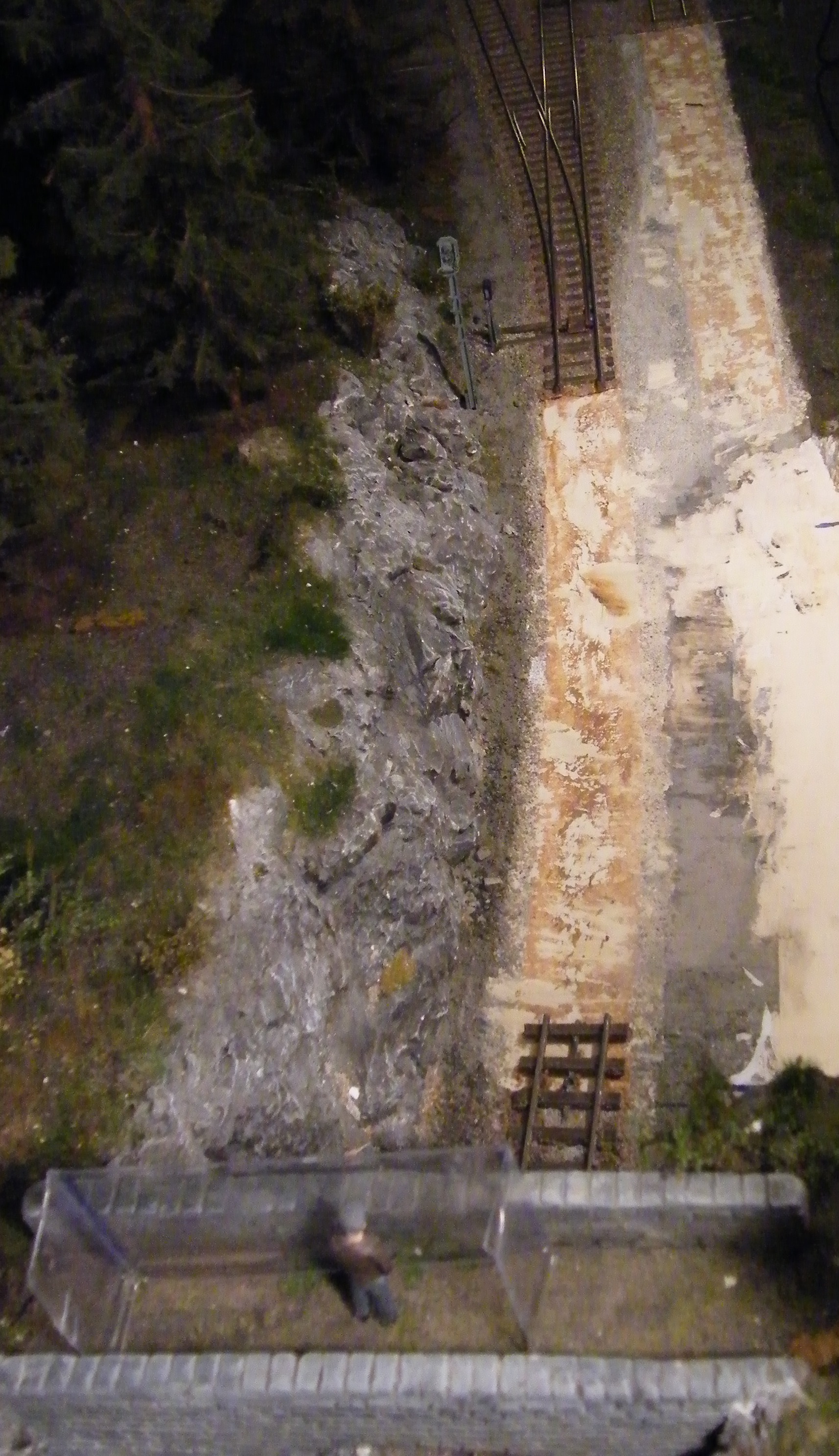

Excuseer voor de foutieve naamgeving. Dat nadeel ken ik ook, dus ze worden goed gefixeerd. Voordeel is, dat je beide zijden, die aan elkaar bevestigd dienen te worden, met 1 maat boor tegelijkertijd (beide zijn dus tegen elkaar geklemd) kunt doorboren, het meest nauwkeurig. Met die andere moeren moet je aan 1 zijde een groter gat boren met kans op onnauwkeurigheid. En je moet ook nog een losse bus zonder schroefdraad hebben.

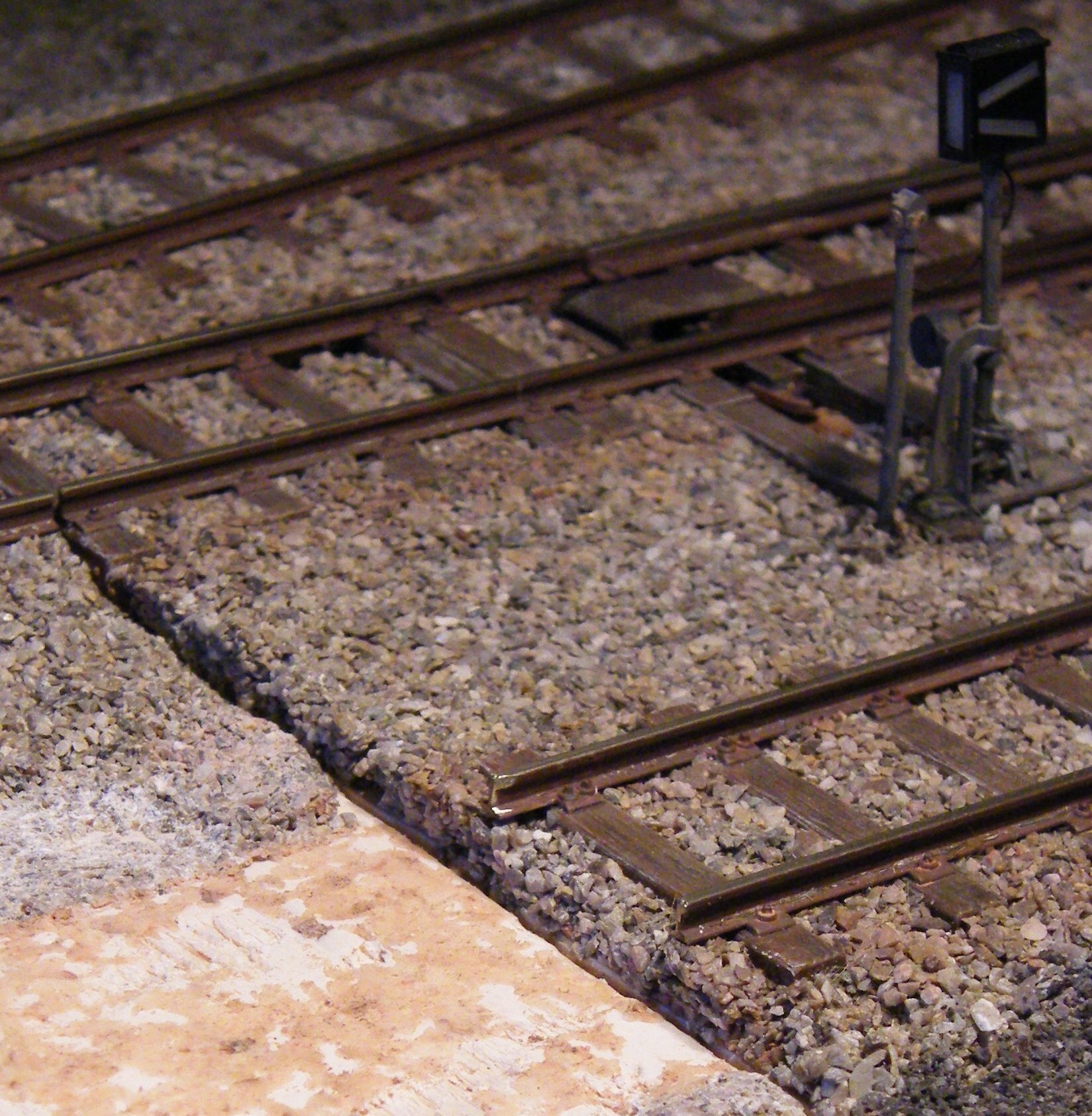

Maar hier dan het resultaat, met als eerste het probleem van een in de weg zittend element, in dit geval een servomotor voor wisselbediening. Dus dan maar via de andere kant, hoewel dit tegen het principe van "standaard" indruist. Overigens wel geschikter voor linkshandigen, maar ja, ik ben rechts en ik neem aan het meeste werkvolk ook.
En uiteraard ook een beeld van waar het allemaal om gaat: een stabiele, nauwkeurige overgang tussen de 2 delen.

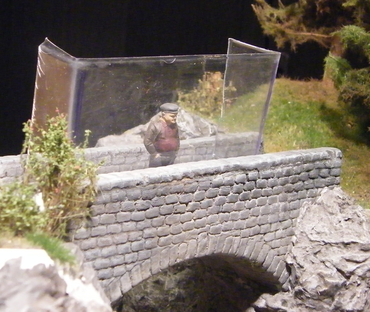

Op de eerste plaats het geluidsscherm. Dat hebben we (tijdelijk) laten verwijderen, in samenspraak met de directeur van de instelling, waar Wilmi verblijft, om opdoemende ongenoegens en problemen te voorkomen. Dat was ook helemaal geen moeilijke beslissing, omdat er tijdelijk geen werkzaamheden konden plaatsvinden. Dus ook uit menselijk oogpunt was het niet noodzakelijk om Wilmi zijn Zwetserij te verstoren door het scherm te laten staan.
