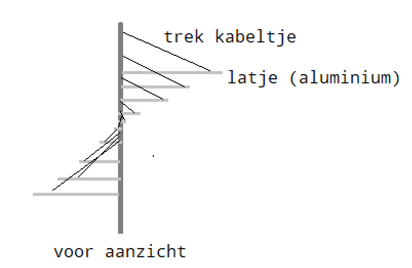

Totaal offtopic, maar: ik heb ooit een soort hangende constructie gezien. En dit was 24j terug ofzo. Volgens mij hadden ze 1 centrale draadeind, die werd zowel onder als boven goed ondersteund.
En er zaten menig latjes aan die om de zoveel graden het spoor ondersteunen. Verder hadden ze iets van kabels schuin aangebracht en op een of andere manier op spanning gebracht die alle spoortjes omhoog hielden. Een beetje zoals een ophang brug.. maar dan een helix voor modeltreintjes.
