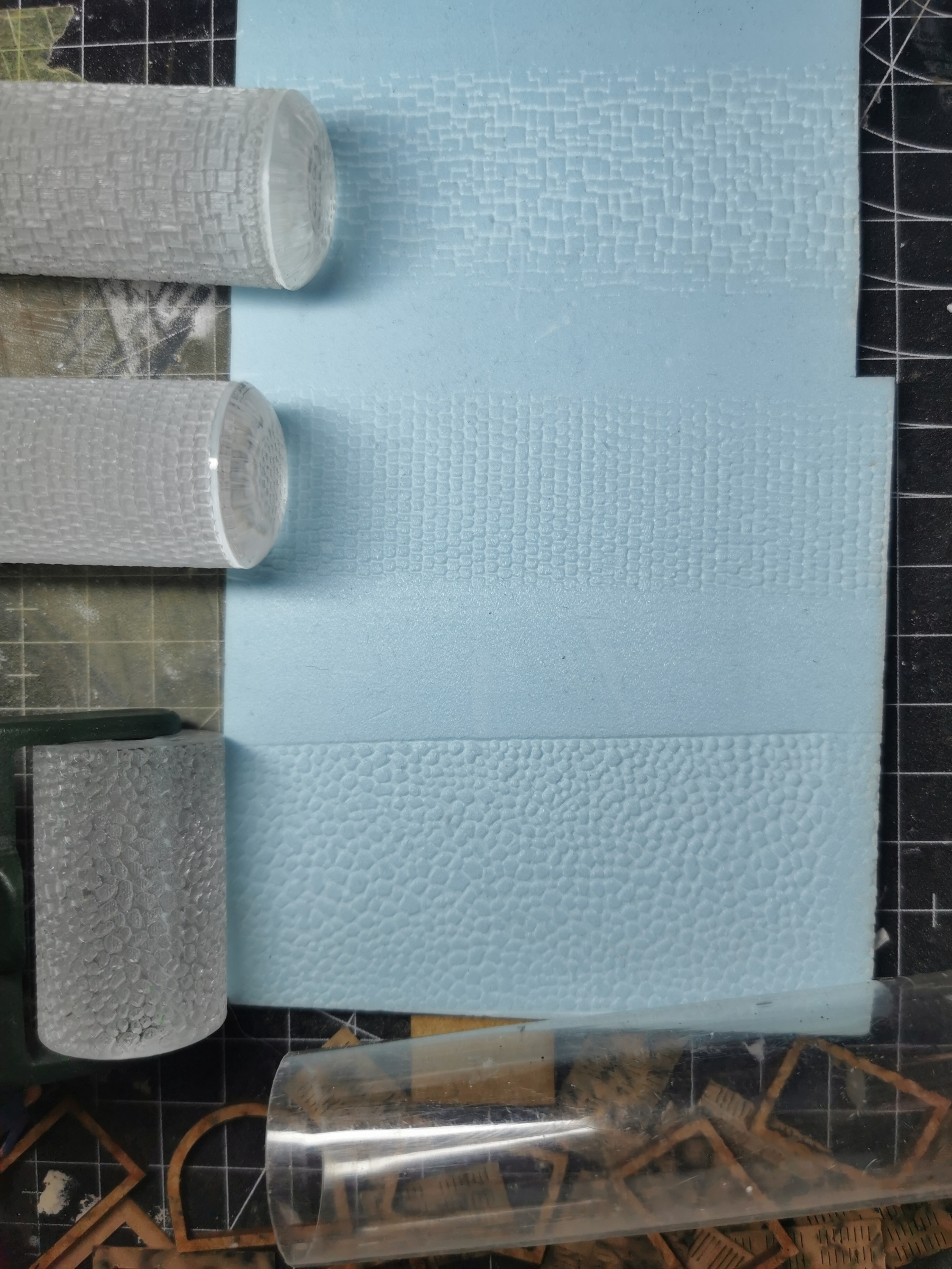

Heel apart weer dat er maar naar 1 materiaal wordt gekeken, klei
Het kan ook makkelijker, sneller en schoner. gewoon op wat XPS, blauwschuim of pluimkarton of he ze jet ook allemaal noemen
als het maar een fijn, stevig maar zacht materiaal is
Ik las dit draadje en ik heb gelijk maar even een proefplaatje gemaakt, kleien doe ik wel op de wc
Dit kan uiteraard met alle beschikbare rollers, deze zijn van Green Stuff
Edit: Overigens is het niet helemaal waar wat ik zei, ik heb ook Foamklei gebruikt, heel mooi spul, droogt in de lucht op en is heel licht na drogen en voelt als piepschuim.
Ik kon het ook makkelijk in sporle mallen drukken, kleeft niet. Alleen het grote nadeel was dat het snel uitdroogde, hoe goed je het ook verpakte na gebruik, binnen 2 a 3 weken kon ik het weggooien , was een emmertje van 32 euro, dan worden het dure muurtjes als je ze  niet in 1 keer allemaal maakt en het emmertje op maakt
« Laatst bewerkt op: 19 January 2025, 12:37:50 door Marty »
