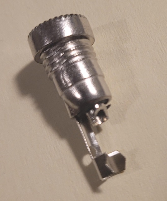

Even ter verduidelijking..  ik heb deze connectoren
Met vriendelijke groet,   Ronald
Het is moeilijk te zeggen of dat dan goed of slecht spul is: er zijn vele aanbieders en mijn ervaring is dat er veel rommel tussen de goede aanbieders zit, waarbij de prijs in dit geval vaak wel duidelijk verschil maakt.
Dit soort stekkers op Aliexpress kopen lijkt me een soort roulette-spel: je kan de kans hebben dat je iets goeds krijgt, maar de kans is groot dat je rommel krijgt, omdat dit soort stekkers door de 'filmen-met-een-fotocamera' hype enorm populair zijn onder lieden die op die manier in de AV-sector werkzaam zijn en na het kopen van duizenden euro's aan extra's om die fotocamera min of meer om te bouwen tot een makkelijker hanteerbaar videocamera dan geen paar tientjes aan goede connectoren uit willen geven.

Wat je foto toont is een solder-cup en het nadeel daarvan is dat die gewoon wat meer vermogen vragen omdat het massiever metaal is dan een lip en het tin in het cupje én het draadje dat er in moet komen verhit moeten worden. Met een 20 Watt bout wordt dat waarschijnlijk krap. Daarnaast lijkt het een goedkope connector, want het schroefdraad voor de huls lijkt wel erg weinig voor te stellen. (het lijkt zelfs wel een chassisdeel met de twee vlakke kanten aan de connector).
Bij de eerste keer solderen van zo'n Switchcraft connector was ik al verkocht: gewoon een goede soldeerlip in plaats van het slappe metaal van goedkopere pluggen en vooral de huls schroeft lekker stevig vast en de mijne (typenummer ben ik even kwijt) heeft ook een duidelijk 'klonk' gevoel als je 'm volledig op de stekker draait waardoor je zeker weet dat 'ie echt vast zit en je 'm niet te strak vastdraait.
