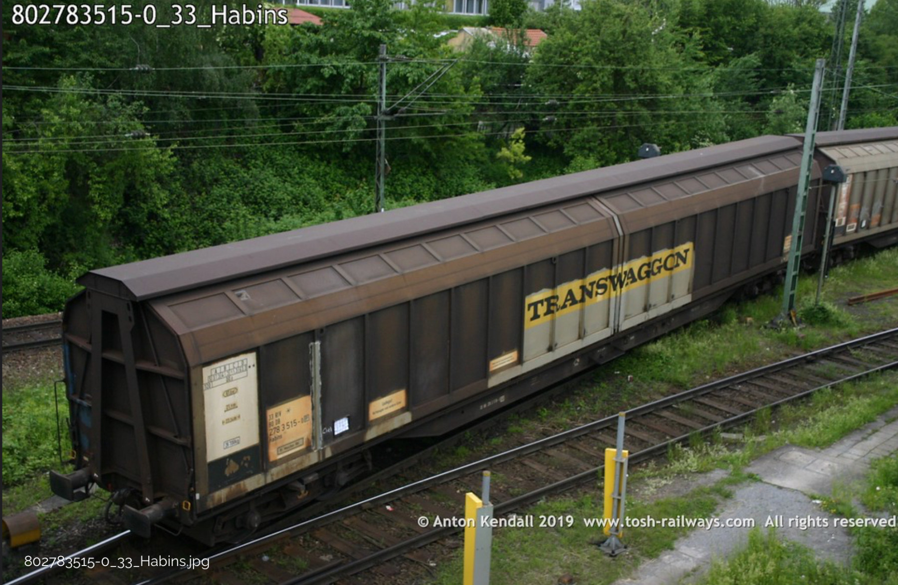

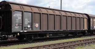

Ik zelf ben redelijk handig in het verweren van modeltreinen. Ik gebruik bij voorkeur pastel met in de afwerking diverse soorten verf en natuurlijk matte vernis.
Echter het lukt mij maar niet de juiste toon te vinden voor zwaar verweren van een aluminium schuifwandwagen. Ik zou deze graag diverse tinten donker (zie foto) als in het grootbedrijf willen krijgen. Bij voorkeur werk ik met pastelpoeders, maar alle andere tips zijn ook welkom om dit resultaat te bereiken. Alvast dank voor de antwoorden.
(Geleende foto's van het internet)

Weet je zeker dat de bovenste wagen origineel aluminium kleurig is?
Ik heb zelf goede ervaringen met olieverf, maar dan zie je nog wel heel duidelijk dat de ondergrond aluminium is.

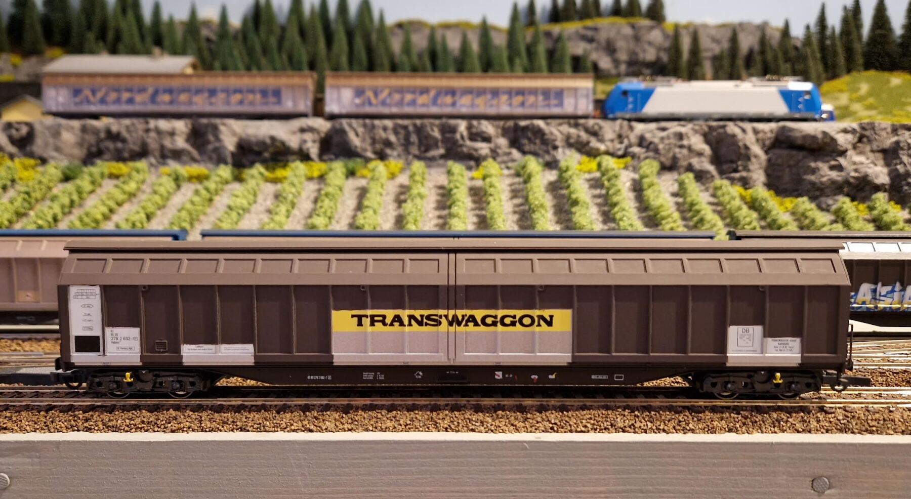

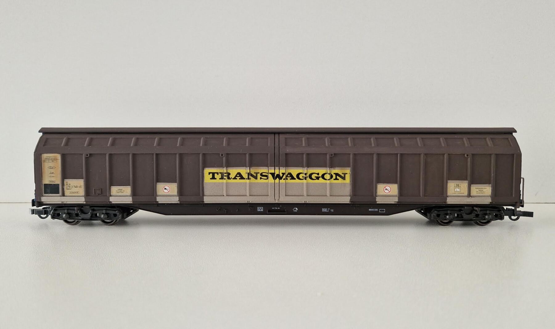

Ik ben ook bezig met het verweren van aluminium schuifwandwagens; en dan met name de lange wagens met Transwaggon opschrift. Hiervoor heb ik een aantal wagens van Marklin met artikelnummer 48030 en 48052 op de kop getikt, reden hiervoor is dat ze dan passen bij de set van Marklin met artikelnummer 48063 qua afmetingen / hoogteverschillen.
Ik ben niet in het bezit van een airbrush en ook niet handig met pastelkrijt oid, dus heb ik de kwast erbij gepakt. Het duurde even voordat ik de juiste kleur verf te pakken had welke naar mijn smaak is. Dat is Vallejo 70.822 German camouflage black brown.
Deze heb ik verdund met water in een goede verhouding zodat de verf goed vloeit. Uiteindelijk heb ik 3 lagen aangebracht.
Hierbij wat foto’s, het chassis en draaistellen moeten nog gedaan worden dus het gaat om de kap.
Inmiddels zit er wel een laag matte vernis overheen, de mooie matte kleur van de verf gaat dan wel verloren helaas. Er is dan iets van een glans zichtbaar. De vernis die ik heb gebruikt is van AK, supermatt oid maar dat valt dus wel tegen. Mocht er iemand een tip hebben voor iets beters dan hoor ik het wel.
En nog een inspiratieplaat:
Succes!
Gr Marco.

Het Transwaggon logo en de opschriften heb ik bewerkt met een mix van oranjerode en grijze verf en dmv drybrushen aangebracht.
De decals zijn van Blairline en ondertussen ook wat vuiler gemaakt, op deze foto zijn ze nog te “vers”.
Laatst bewerkt op: 13 January 2025, 11:31:41 door Marco1044

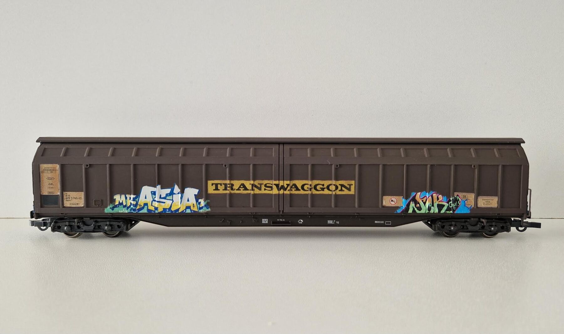

Hier nog een variant met als basis een Marklin 48030 waarbij het logo en opschriften bij wijze van spreken net zijn schoongemaakt en de wagen gereed is voor inzet. Leuk voor de variatie in een bloktrein Transwaggons.
Bij deze wagen zijn de handels op het chassis en de haken ook geschilderd.
De beide Nordwaggons op de achtergrond zijn ook verweerd, maar dan in de fabriek van Marklin.
