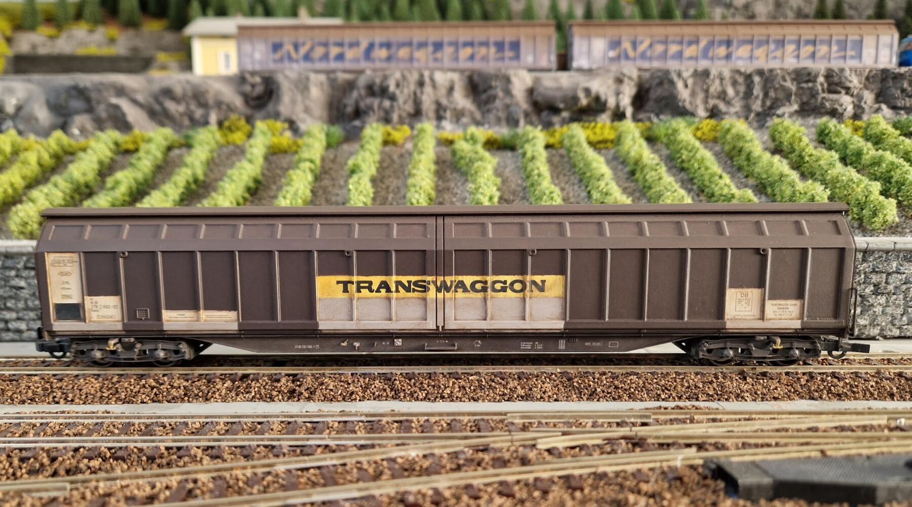

Ja…. Die zijn nog veel te schoon…  ;D
Mooie collectie!
Gr Marco.

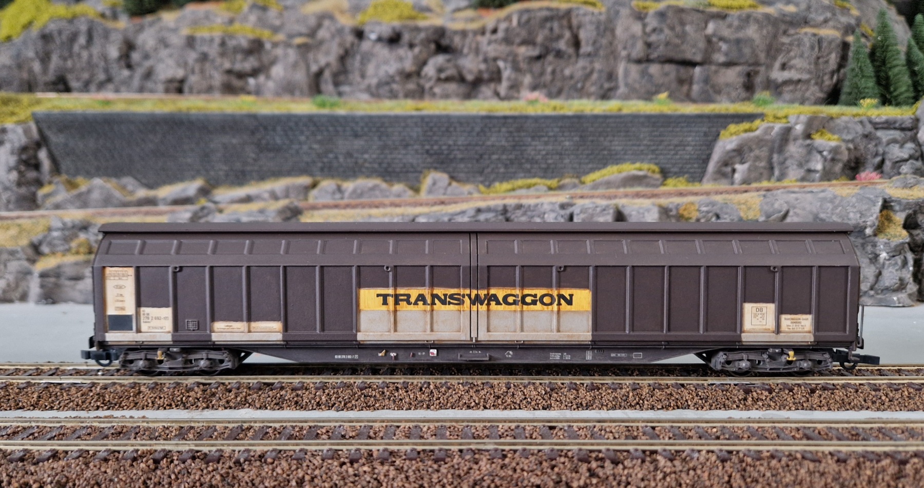

Ondertussen een spuitbus Humbrol aangeschaft en gebruikt!  ;)
Het resultaat is prima, naar mijn mening wordt de bruine kleur ietsjes donkerder maar is acceptabel. Gelukkig geen glans over de wagen, het geheel heeft nu een mooie matte uitstraling.
En nog een fotootje:
Gr Marco.

Re: Verweren van Aluminium Schuifwandwagens - Tip Gevraagd.
« Reactie #20 Gepost op: 17 February 2025, 09:03:08 »
Heel goed gelukt, well done!

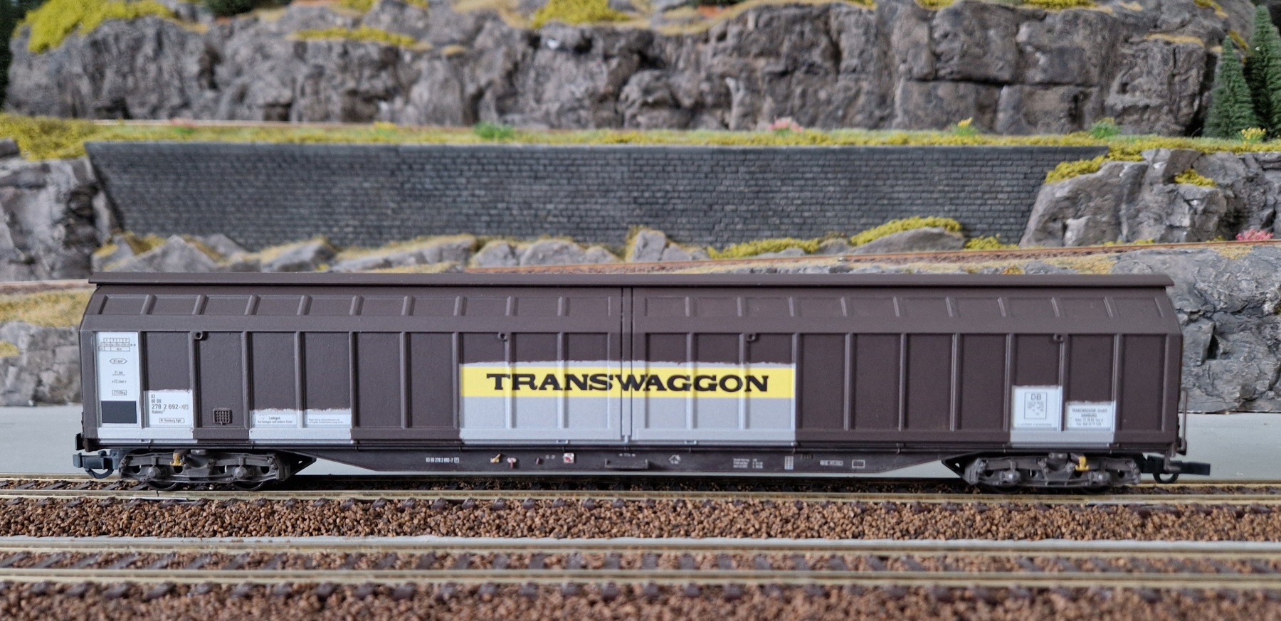

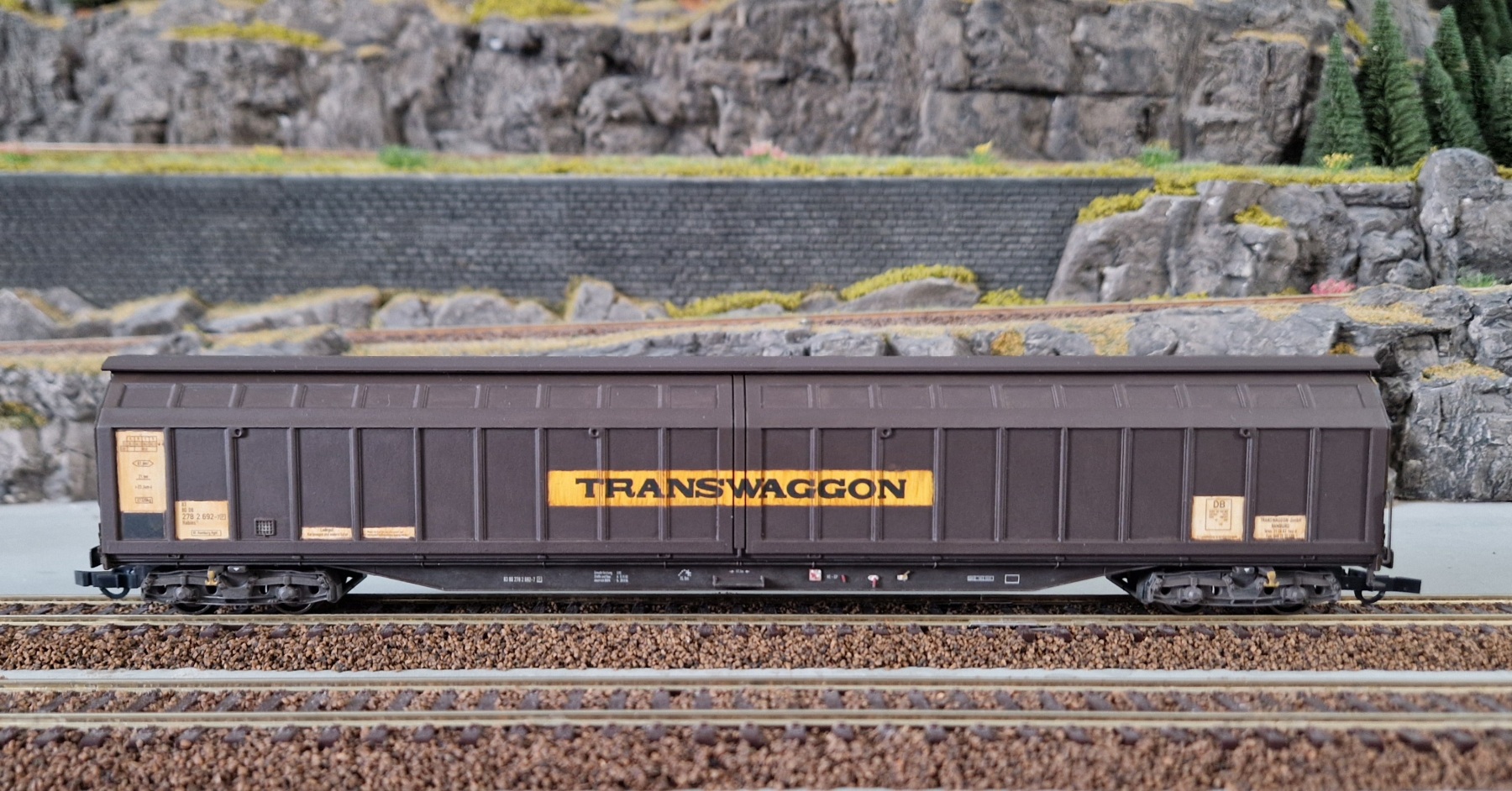

En inmiddels zijn er weer 3 wagens af; in verschillende mate van verwering:
Gr Marco.
  • Berichten: 4834
« Reactie #24 Gepost op: 30 March 2025, 12:38:07 »
Knap resultaat Marco en veel beter gelukt dan die van de topic starter  (y)  8)
