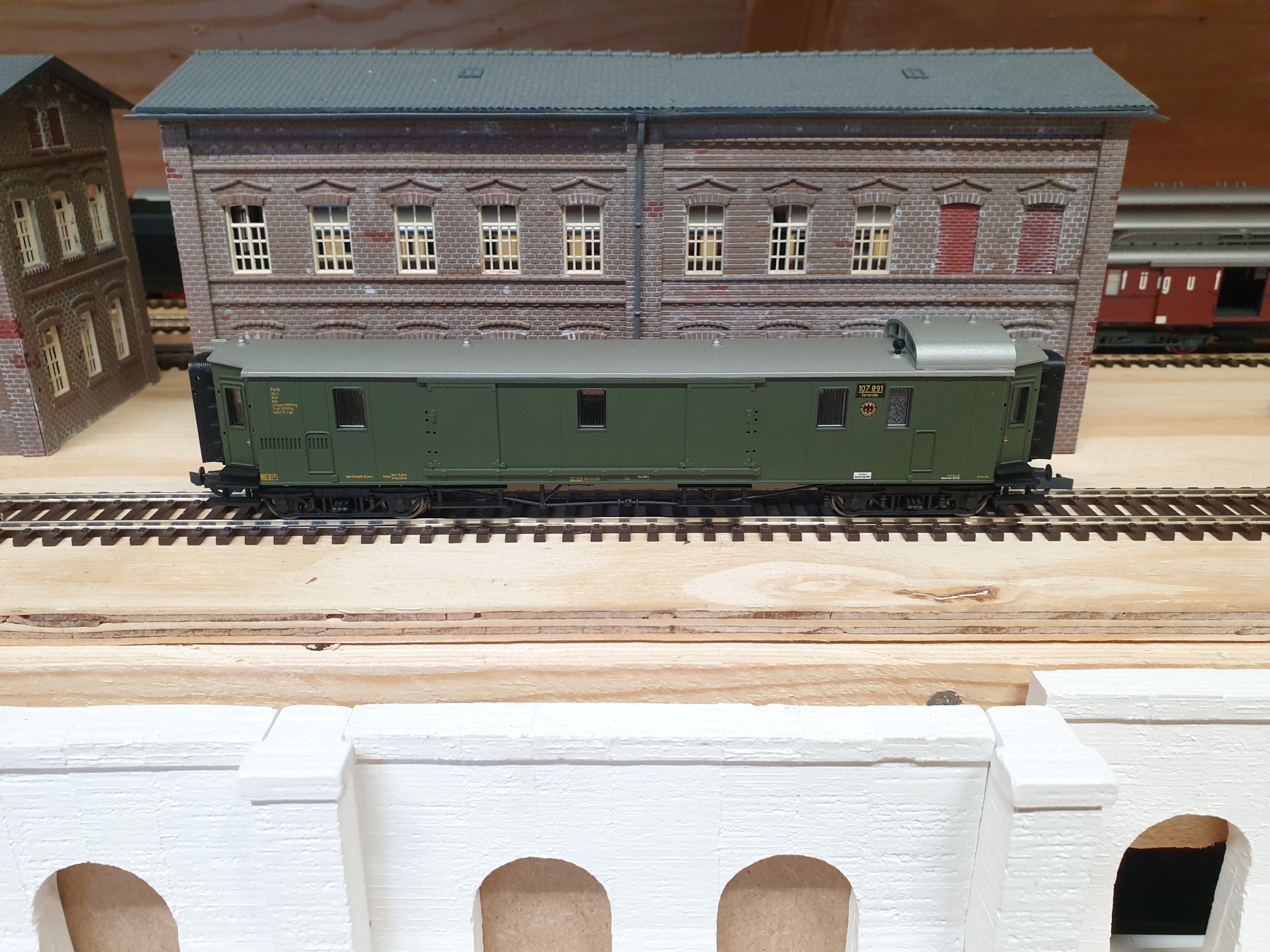

D45   1935
Ik denk dat de bagagewagen een gewone DRG Pw4ü-30 is (laag dak). De Roco met tondak is het best gelijkende model, de Märklin is veel te grof en in maatvoering te onnauwkeurig (te hoog, verkeerde kansel, etc).

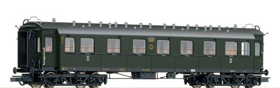

De Hecht is een uitdaging om het aantal ramen te onderscheiden.
Ik kom op 9 coupéramen, in dat geval zou het een van de zeldzame ABC4ü van de SAAR kunnen zijn.

Ik heb dat idee ook ,
Toevallig net een badische gepackwagen gekocht.
De hecht is een lastige ik zie ook 9 ramen
De 45444 heeft er 8  AB4ü
De 45445 heeft er 10 C4ü

Eilzug-Gepäckwagen Bauart Pw4i-31 dit is ook een mooie maar heeft weer geen vouwbalgen. [/size]
Roco 64573 idem mooie wagen zou zo ongeveer de juiste kunnen zijn vanwege de kanzel en het dak maar is ook een Pw4ï.
Verder kan ik niets vinden met artikel nr wat erop lijkt

Deze heb ik ooit gevonden van iemand die zo'n Saar-rijtuig heeft omgebouwd:
Hechtrijtuig ABC4ü (Saar)
De Pw4i-31 zag er iets anders uit: 2 ramen tussen de schuifdeuren en bovendien ook ramen in de schuifdeuren.
De laatste wagen waarvan alleen het balkon is te zien, lijkt me geen Hecht maar iets Pruisisch.
Gezien de rest van de trein wrs ook een stalen rijtuig, maar mss wel een houten rijtuig (Fleischmann)
Balkon 3e wagen vermoed ik ook gewoon zelfde als die 2 ervoor,
Het is al een zooitje wat dat betreft haha.
Die pw4ü kan ik niks vinden wat erop lijkt,
De roco 45685 (pw4ü-29)  heeft een te rond dak .
Tot ik een betere gevonden heb ga ik de badische gebruiken

De Pw4ü-28 en 29 hadden een tondak, de directe opvolger was de Pw4ü-30 met een iets afgeplat dak.
Waarschijnlijk om het uitzicht uit de kansel wat te verbeteren.
Ik zou dan toch voor de Roco gaan, in dat geval zijn nl. alle rijtuigen van staal, terwijl de Badische Pw4ü een houten rijtuig was.
Ik heb deze nu binnen erg mooie wagen .
Als de hecht wagens ook binnen zijn gaan we maar eens een en ander combineren en kijken of het wat is met wat er op de foto staat.
