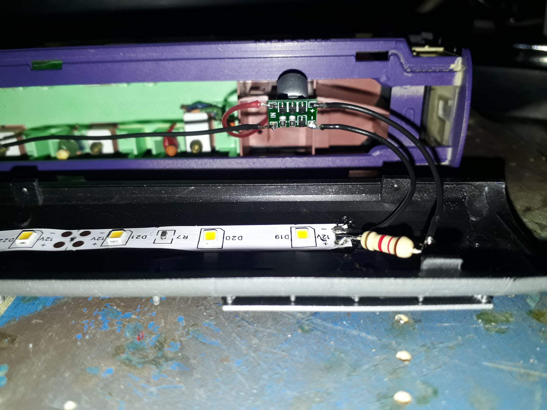

5 oude lilliput bakjes.
Jaren geleden voor een prikkie gekocht.
Ze hadden geen kortkoppeling en geen licht.
Destijds kortkoppelingskinematiek (kkk) erin geprutst en licht van Roco.
De traptreden onder de deuren zaten los en bewogen mee met de draaistellen in de boog. Traptreden losgesneden en domweg vastgelijmd aan de draaistellen.
Die draaistellen moesten ook nog wat vernacheld worden omdat de kkk anders niet paste.
Tevens slepertjes op de assen aangebracht voor stroomafname voor het licht.
Het resultaat van dit bloedbad (10 draaistellen en 10 gaten in de bodem voor 10xkkk) zie je hier:
Affijn. Dat was leuk geklungel.
Maar dit ding op een digitale baan inzetten leek me niks. Er zat geen knipperbeveiliging/stroombuffer in de rijtuigen, zodat de rijdende trein nog het meest leek op een kortgekoppelde houseparty.

Maar terzake:

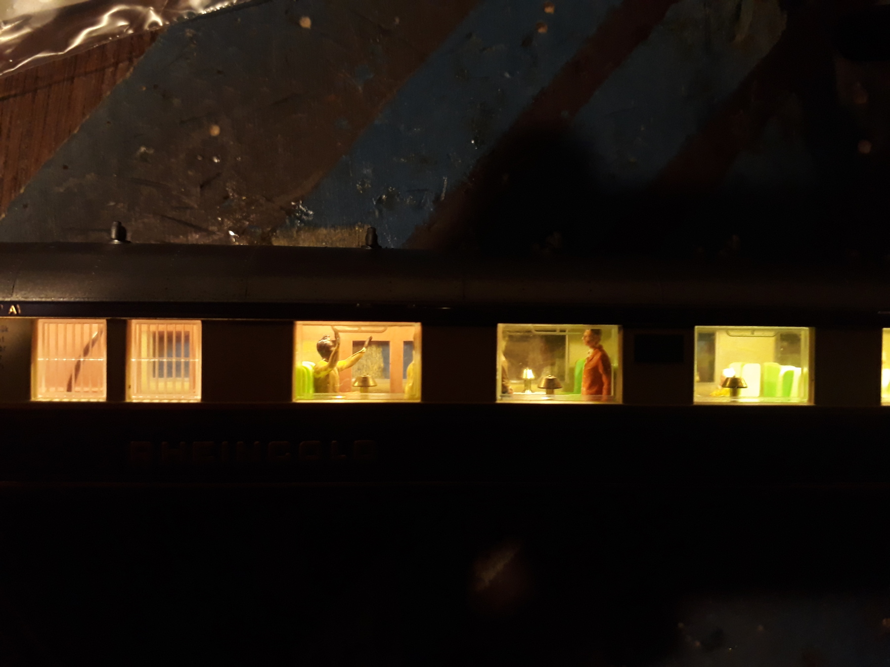

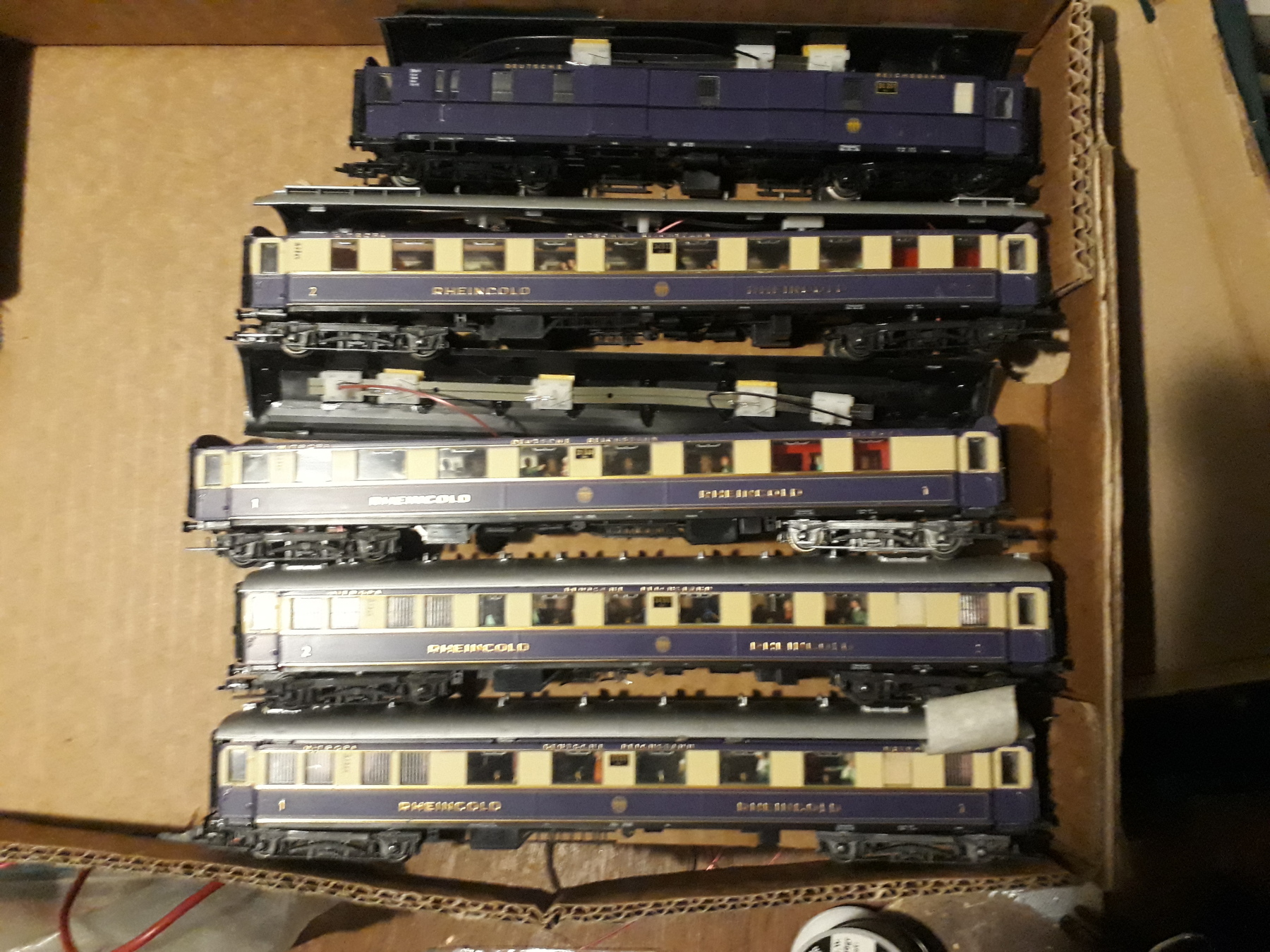

De oude roco lichtjes gaven niet de mooiste lichtstralen naast de trein. Ook zorgden ze in de rijtuigen zelf voor wat wonderlijke slagschaduwen.
Daarom dat licht vervangen door Ledstrips, gelijkrichters en condensatoren, aangeschaft via Lightmytrain.
Lightmytrain is begonnen als hobbyproject bij de Friese Modelspoor Club. Laat zich simpel inbakken met een soldeerbout.
Bovenin zie je de gelijkrichter en condensator, zoals op printje geleverd door Lightmytrain.
Past wel in de plee van het rijtuig.
De ledstrip past in het plafond. Ik heb er nog een weerstandje bij geplakt om het licht wat te dimmen.
En hoe oogt dat nu als de kap weer dicht zit?
Best lollig...
Mooie lichtverdeling over 12 ledjes. En voor slechts een paar euri per bak. De ledstrips zijn per 5cm deelbaar en hebben 3 ledjes per 5 cm.
20cm, 12 ledjes per rijtuig.
Behalve in de kofferbak. Daarin volstaan 6 ledjes (10cm dus)
Al met al één welbesteed avondje werk.

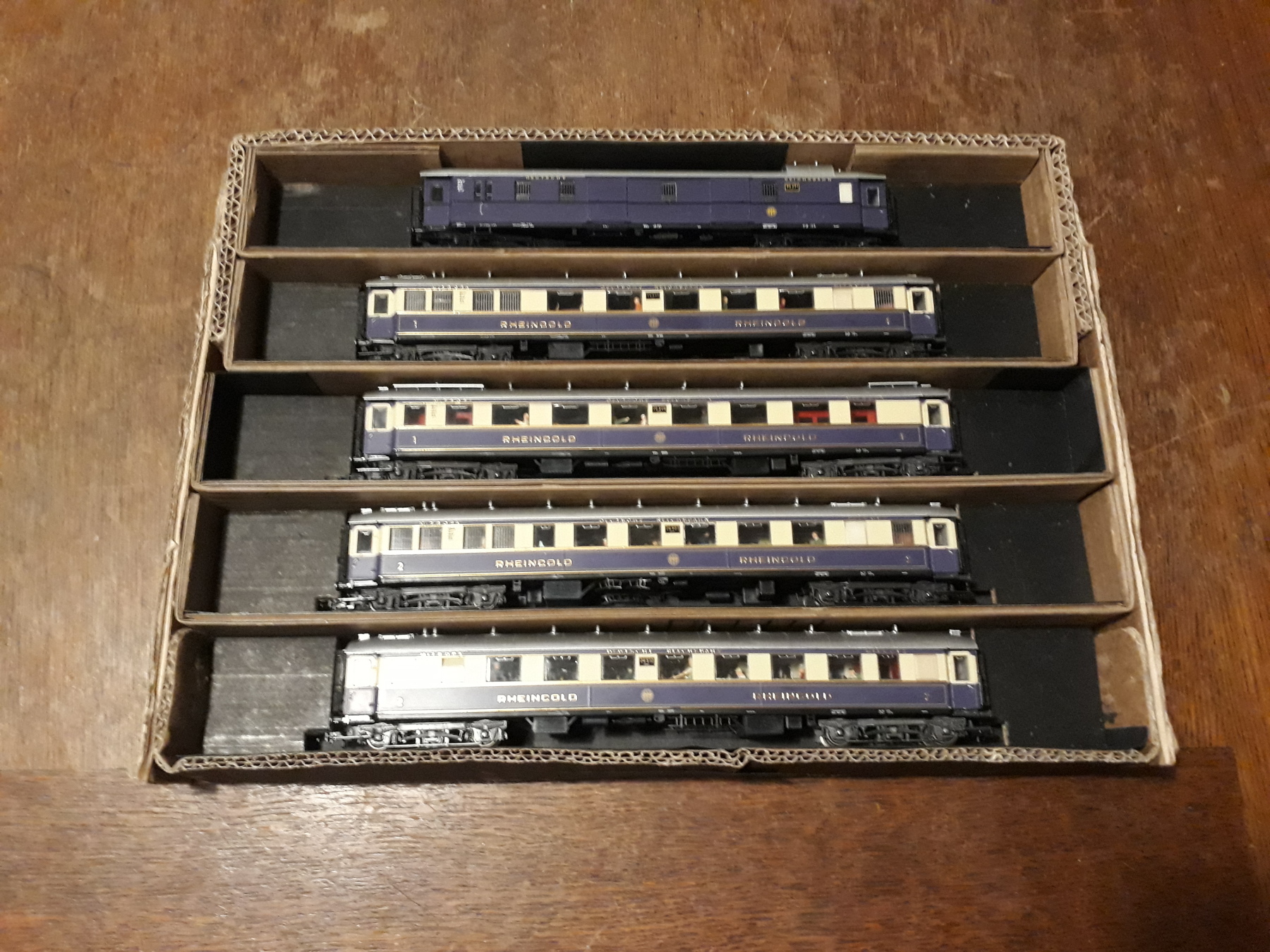

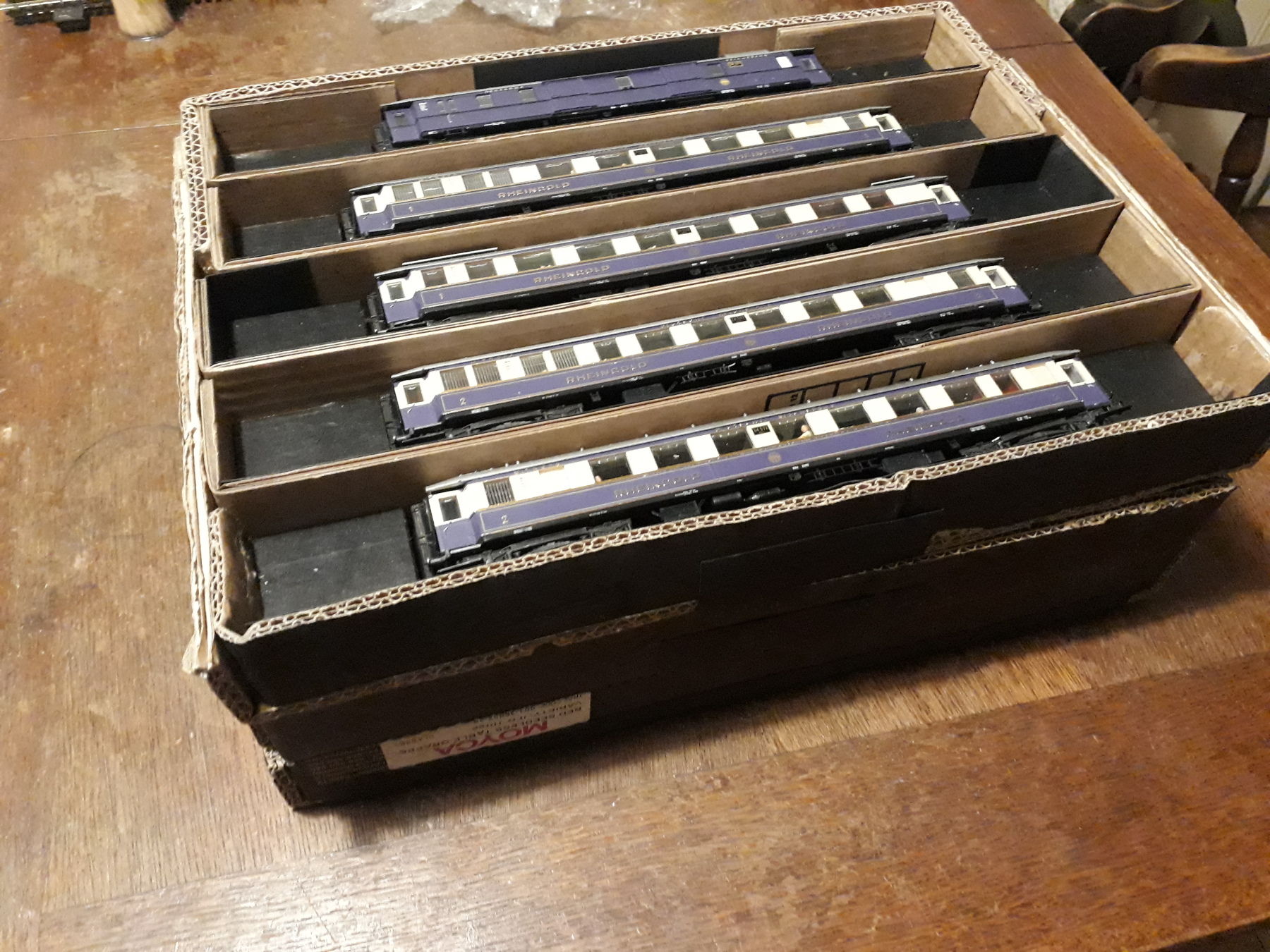

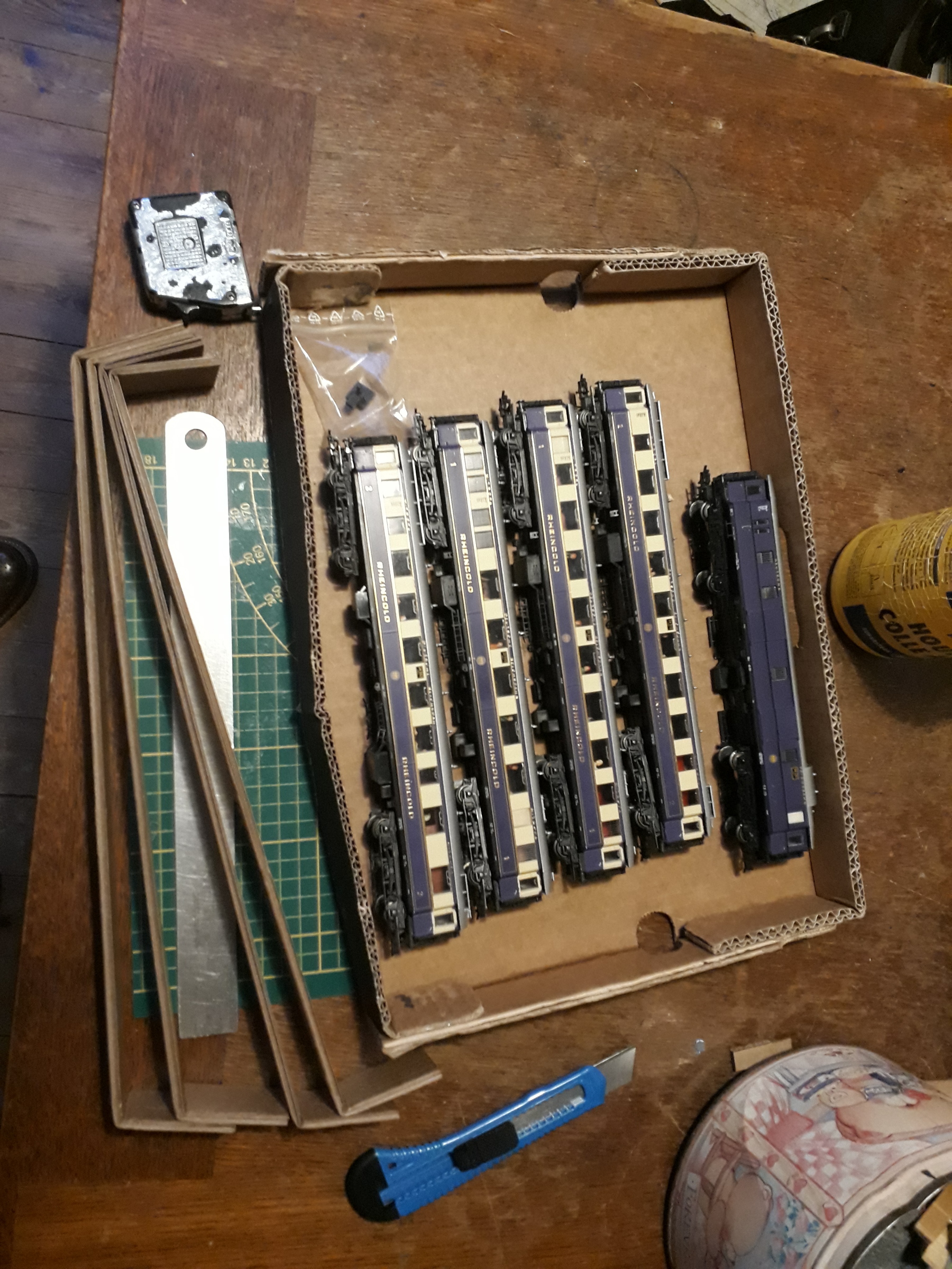

Wat die kratten betreft...
Bij mij verdwijnen de OVP's meestal in de Kliko.
Ik bouw vaak mijn eigen verpakking uit oude kartonnen fruitbakken van de supermarkt.
Zo kan een heel stammetje opgeborgen worden.
En het stapelt ook goed, dus geeft efficiënter opbergen.
Mooi Q&D klungelklusje.
Just me, my hobby knife and some cardboard.
Afmetingen: 40x28x4.5cm. Op die afmetingen kom ik nog terug, vanwege een vermikje.
Hup, bouwen!
Hendrik Jan
-Billy Connolly
Hendrik Jan
Berichten: 7199
Re: Q&D klungelklusjes van Hendrik Jan
06 January 2025, 16:38:14 »
Enige tijd later...

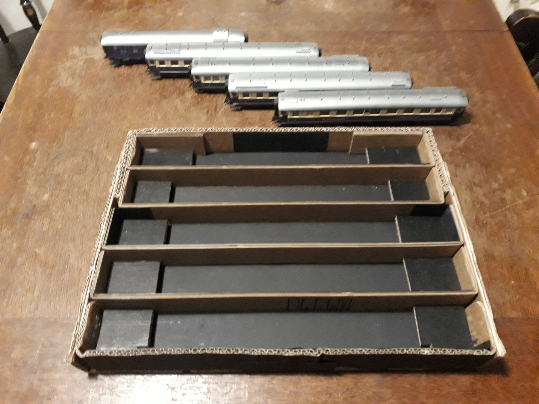

Denk erom... altijd van je àf snijden.
Affijn. Plaatje spreekt voor zich.
Het ingepakte stammetje.
De doos is een paar mm groter dan de rijtuigen, zodat het spul stapelbaar is. Ik heb al meer van die bakken geprutst en het stapelt lekker weg. Er moeten nog wel eens etiketten op, dat maakt zoeken makkelijker.

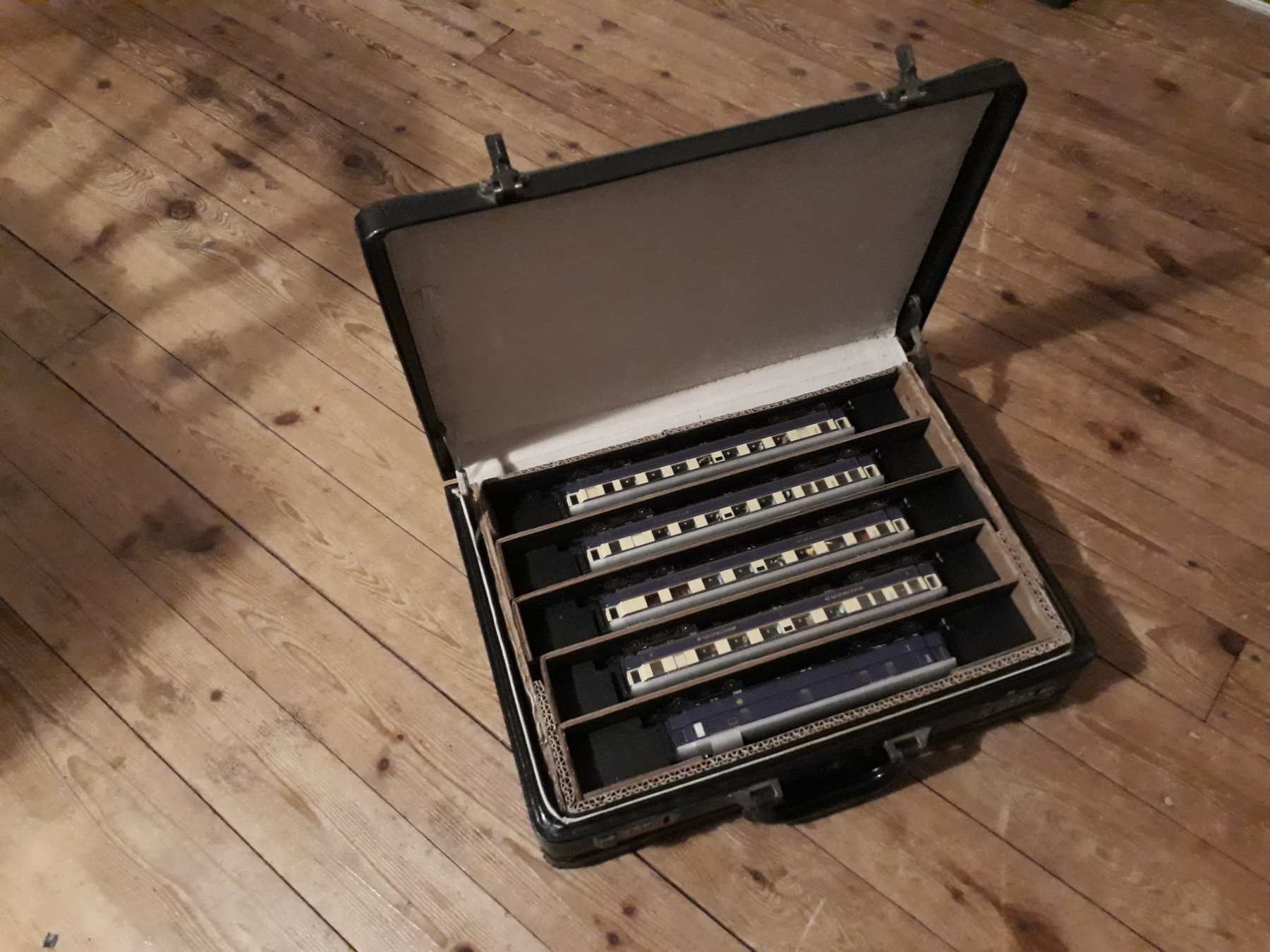

Maar waarom precies déze afmetingen?
Welnu...
Ik heb bij de plaatselijke kringloopwinkel een paar aktekoffers gekocht.
Het binnenwerk eruit geropt.
Nu passen er 2 van deze standaardbakjes in.
Zo kan ik mijn treintjes veilig vervoeren.
En op de beurs scheelt het een hoop gehannes met de originele verpakkingen.
Die worden steeds ingewikkelder, omslachtiger, vakkundig verslechterd onder de bezielende leiding van compliance managers en ander tuig dat denkt dat een scrum in een muf vergaderhok thuishoort in plaats van op een rugbyveld...
Affijn, OVP kwak ik meestal weg dus.
Had een inclusiever woord willen gebruiken, maar ik vrees dat er bij ons onvolprezen forum dit meteen automatisch in sterretjes wordt omgezet.
Kwalitatief uitermate teleurstellend.

Voor het eventueel schuiven geen schuimpjes er naast?
Hendrik Jan
Berichten: 7199
06 January 2025, 16:45:20 »
Er zitten kartonnen inlays vastgelijmd naast de rijtuigen.
Met uitsparingen voor de koppelingen.
Slecht te zien op de foto's. Maar de rijtuigen zijn mooi opgesloten.
Verder nog wat dun zwart karton erin gelijmd. Het oog wil tenslotte ook wat. En hiermee zitten de kartonnen verdeelstrips ook geborgd.
