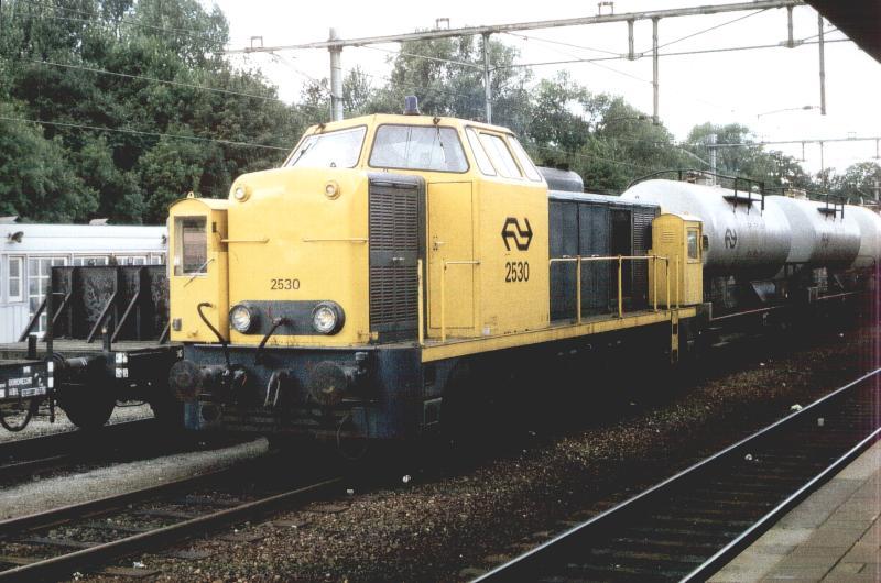

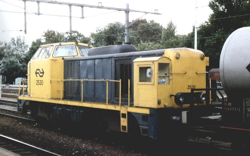

De opschriften zitten dichter bij elkaar.
Tevens een antwoord op de vraag van Chris: ja 2530 heeft ook met blauwe zwaailamp gereden.
Plaatjes uit verzameling, fotograaf onbekend.

het lijkt me wel leuk om als ik mijn 2530 klaar heb om dan die hokjes er bij te maken. Dat zal wel " natte vinger werk " worden want daar kan ik verder niets over vinden.
Maar ik zie geen deur om in dat hokje te komen, en waar is die slang voor die het hokje in gaat?

Netjes gespoten Hans! Erg fraai. Idd zie ik dat je logo aan de kleine kant is. Deze maat moet exact de maat zijn die van de Roco ns2400'n. Kleinspoor heeft de transfers bedoelt voor op de locomotieven. Ook nog even de relingen (die nu grijs zijn) in het geel meenemen aan beide uiteinden.
Ja dichter-bij-elkaar enkel als zij het blauwe zwaailicht voer. Na revisie begin jaren 80 kreeg ze een rood zwaailicht aangemeten en werden de nummers op hoogte gebracht, gewoonlijk zoals op de Ns2400/2500. En er kwam een 'schijnwerper' alszijnde derde pit. Jaren later nam de Ns2211 haar taken over.
Leuk detail is ook om een immitatie zilveren strip langs een van de ramen te brengen op het Kleinspoormodel.  :D

Kunnen de kenners van station Groningen onderstaande foto's dateren ??
Bron: Railfan Europe
Wel een aardig idee borrelt nu op, het spuithuisje even tekenen en plotten...
Grtzz,
Karst
Jawel, dat kan ik. En niet zozeer omdat ik een kenner van station Groningen ben, als wel door het feit dat ik die foto's geplaatst heb op railfaneurope.  ;D
De foto's zijn gemaakt door mijn broer, die dat deed om foto's bij de hand te hebben om voor een destijds bekende Groningse modelspoorwinkel materieel te kunnen weatheren.
De foto's dateren van de jaren '70, bijna zeker augustus 1978. Het zijn dia's en op de diaraampjes staat die datum. Ik kan hem nu niet bereiken, maar zal het nog eens navragen.
Groeten, Rob
Groeten, Rob

De band om de seinen, is dat nou zwart (zoals Hans schrijft) of grijs ?
Ik ken het niet anders van grijs bij de meeste NS loks, was de 2530 hierop ook een buitenbeentje ?

Nou Chris.. check bovenstaande pikturen eens. De band om de seinen zijn gwoon NS grijs. Alleen het dak was van een zwarte kleur voorzien.
Mooi in de lak trouwens! Ben reuze benieuwd naar het totaalplaatje straks.
