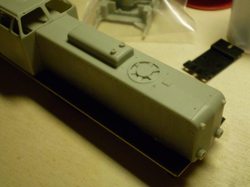

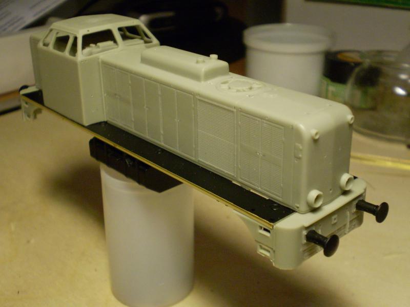

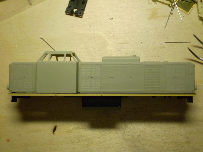

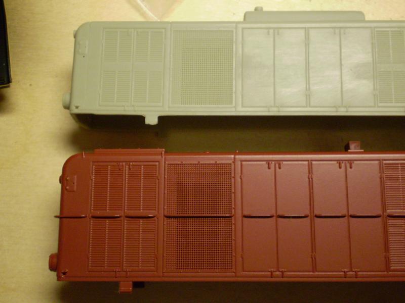

Afgelopen weken eens gekeken of ik mijn NS 2530 snel in elkaar kan zetten, nadat ik een nieuwe bruine Roco 2400 had gevonden. Die vergrendelingen vielen me nu ook op. Als je goed kijkt lijkt het waarschijnlijk dat Edwin een Roco kap 2 keer horizontaal heeft doorgezaagd en weer op elkaar geplakt, zodat hij een mooie verlaagde 2530 kap kreeg. Alle details van de Roco zijn overgenomen, dus ook de handgrepen. Gelukkig zijn die gemakkelijk weg te halen. Je vijlt de handgrepen en bevestigingen glad met een klein sleutelvijltje. Vervolgens maak je de groeven van de deursponningen en de ventilatieopeningen in de deuren met een scraper open. Overigens heel mooi gedaan van Edwin, want het aantal ventilatieopeningen is exact goed.
De donor en de nieuwe kap:
De overeenkomsten op de huif tussen het origineel en de 2530. Hier wordt helaas een fout meegekopieerd, die niet eenvoudig is te herstellen. Het rooster kent een ondiep en diep gedeelte, als je begrijpt wat ik bedoel. Dat zit bij de 2530 gespiegeld, maar niet op de kap van Kleinspoor
Daarna gaatjes boren.
Het zijn er bij mij iets meer geworden dan de 8 in de handleiding.
Ik heb ook 20 gaatjes geboord voor de deurklinken op de huif, welke precies in de gele of zandgele band zitten. De handgrepen breng ik dus pas aan na het spuiten.
Dan 28 gaatjes voor de handgrepen langs de bovenrand, die geel of zandgeel moeten worden.
Vervolgens 2 gaatjes voor de deurklinken op het machinistenhuis en 12 gaatjes op het machinistenhuis aan de kant waar de deur niet zit (!? ;D) voor een soort opstapjes en handgreep
En tenslotte 16 gaatjes voor de hijsogen aan de verschillende onderdelen van de huif.
Daarna de bufferbalken passend gemaakt en het chassis aan de voorkant afgevijld (?waar de zaagsnede zit is me een raadsel?) en eens even gepast:
Nu de bovenste handgrepen nog maken en dan kan het geheel in de primer.
