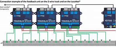

Luud H
  • Berichten: 116
Re: Wie kan mijn informatie helpen met reedcontacten en melders?
« Reactie #1 Gepost op: 31 December 2024, 14:47:18 »
Hai, met Reedcontacten heb ik geen ervaring. Bij mij heb ik de digitale baan zo aangesloten..ook Rocrail als besturingssysteem en YaMoRC centrale. Zelfs voor een beginner en digibeet te doen. Begin eerst met een klein rondje....

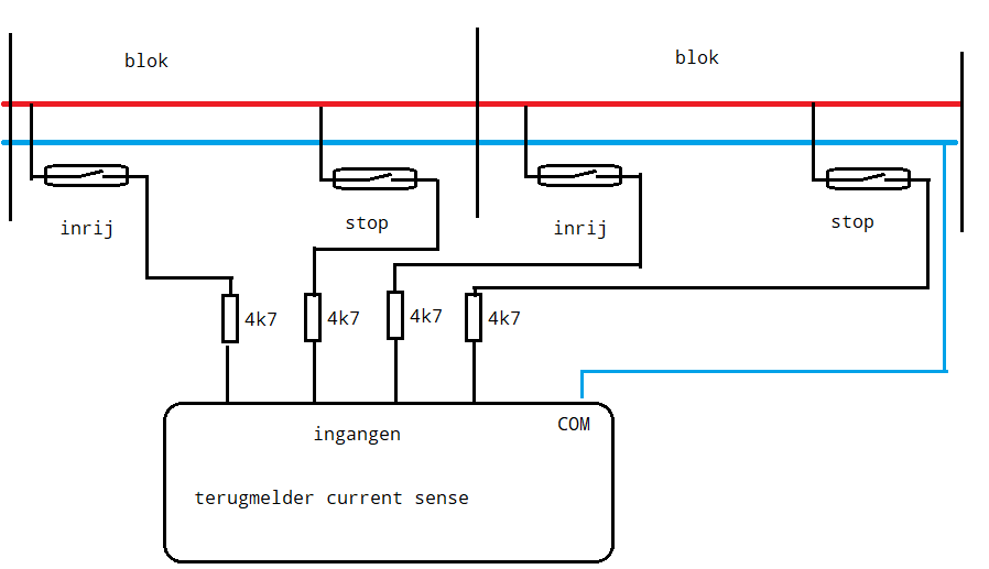

  • Berichten: 5250
« Reactie #3 Gepost op: 31 December 2024, 15:33:24 »
Aansluiten  van een reedcontact kan op een stroomdetectie melder door middel van weerstand. Als je een opto type melder heb, kan dat zonder weerstand. Maar die type melder is alleen handig voor 3-rail vzik. Een stroomdetectie melder is ook makkelijk als je ooit wil overstappen van reedcontacten naar daadwerkelijke stroomdetectie.
