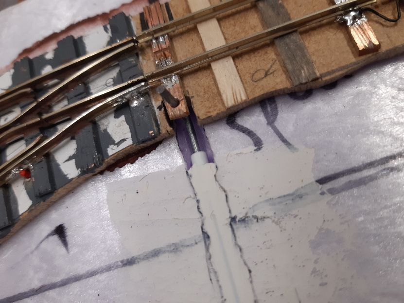

Het wissel achter (rechts van) het huis (clubgebouw) wordt bedient met een stang welke onder het huis doorloopt.

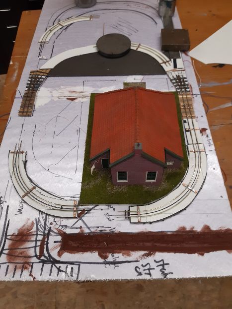

Smalspoormuseum De Hasseberg heeft nog maar 1 kavel ter beschikking. En er zijn natuurlijk weinig middelen. Dus een rondje rond het huis, een uitloopspoor tot achterin de tuin voor als de grond daarachter nog eens te koop komt...... En links een spoortje naar achter in de tuin waar een half open loodsje komt. Middels een kleine traverse kunnen daarin twee opstelspoortjes bereikt worden.

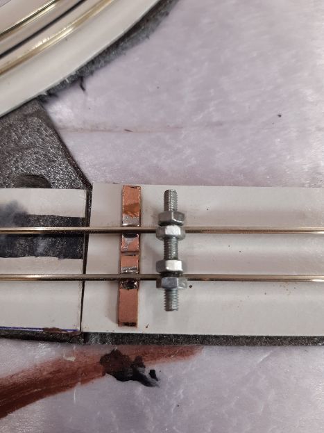

Krijgen de bogen nog meer dwarsliggers? Of blijft de spoorwijdte zo ook wel goed?

wordt leuk zo! Zeker met dat gebouw er zo op het hoekje.

Er komen nog meer dwarsliggers. Van hout met spijkertjes. Maar ik wil het eerst elektrisch voor elkaar hebben om te testen. Of het goed over de wissels en door de bocht gaat. Mooi maken komt daarna.

Tja, Rogier, ik ben even aan het rekenen geweest: mijn kavel is ongeveer 1,5 keer zo groot als het minibaantje omgerekend..... Dus ik zou het kunnen doen. (Dit heb ik overigens niet met echtgenote overlegd...) Kijk hier: https://youtu.be/ISByOjsZpOE?si=ZBnYuFEGGLxNtt6y   Dus zeg niet dat het niet kan... ;)

Briljant wissel hebben ze daar, 1 tong voor geheel. Die durf ik nog wel na te bouwen.

Tot zover de reclame. Een wissel met 1 tong hebben we ook bij de GSS (gehad). Comfortabel is het niet, maar wel een bijzonderheid en dus leuk om te laten zien. Dus wie weet Albert, is dit gewoon een model om straks in 1:1 na te bouwen  ;D

Waar ik eerder sprak van een kleine traverse is het nu toch een wissel met 1 tong geworden. Met een traverse kan ik een wagentje heen en weer schuiven. En dan staat die daar; en dan? Een met de loc berijdbare traverse neemt veel te veel ruimte in. Met dit wisseltje kan ik twee spoortjes bereiken...

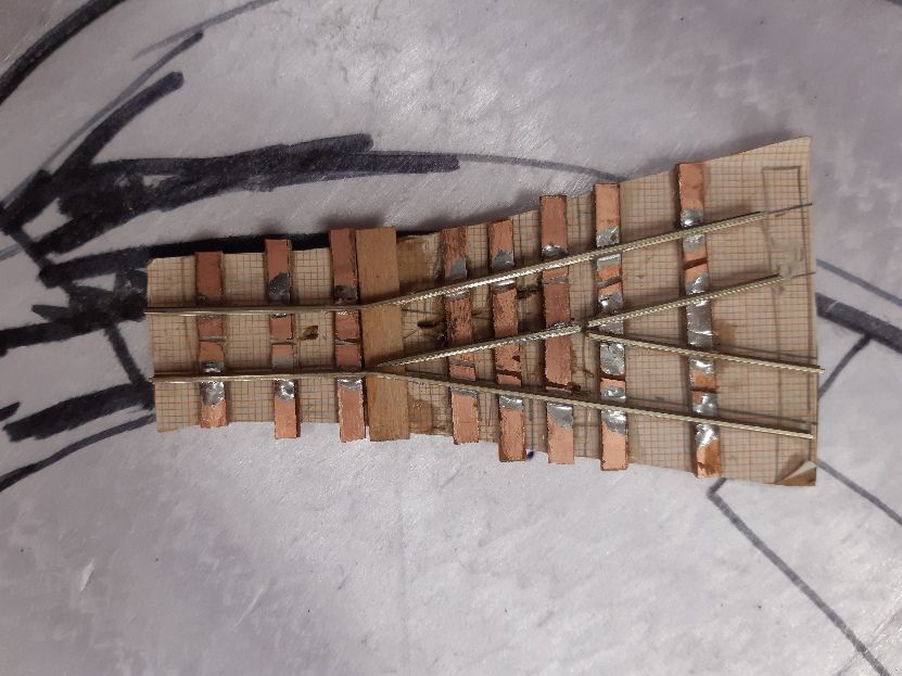

Ik vroeg me af waarom de multimeter toch dapper bleef piepen terwijl ik toch braaf van alle dwarsliggers het koperbaantje had weggeslepen..... ::)

Meten is weten*, dat blijkt maar weer  ;D
*Mits je weet wat je meet én het maakt niet altijd gelukkig  8)
